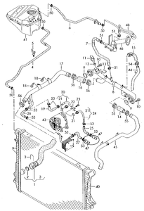

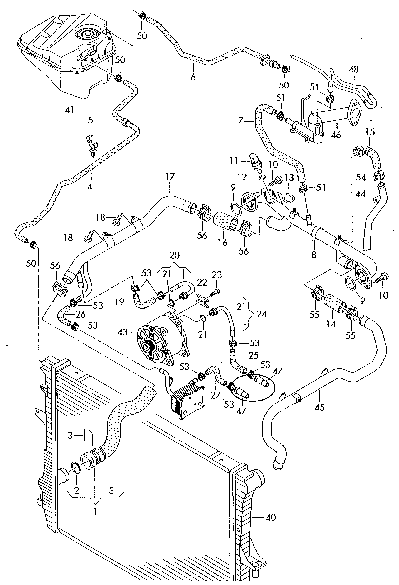

    День добрый! Подскажите пожалуйста, хочу снять масленый радиатор, поменять под ним прокладки, на рисунке там рядом есть какие-то патрубки(кружком обвел), есть ли на них какие нибудь уплотнители, нужно ли там что либо менять, переуплотнять, кроме того, что там одеваются на них шланги и есть зажимы? Кто разбирал и видел "потроха" в живую, подскажите? Спасибо!!! про.GIF

    Я себе кроме прокладок под радиатором менял прокладки под номером 21 2 шт. Соединения, обведённые на Вашем рисунке кругом,я не трогал.

    Для генератора я то же эти прокладки заказал, Спасибо! Сниму радиатор посмотрю, что там за трубочки еще стоят рядом.

    Jesli pomenjajesh na shlangi ,klimat boljshe nebudet rabotatj praviljno ,tam dolzhni bitj toljko aljuminevije i konkretnoi tolschini .
