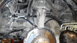

    Дырявая была только 1 трубка, но меня спросили - может лучше обе переделать в резину? Я ответил положительно.
    В итоге вот как сделали.
    Систему заправили и даже холод пошел в первый запуск...
    Во второй не пошел(( Проверяли, в системе все герметично и давление нужное есть, т.е. дело не в этом.
