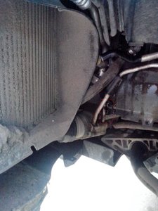

    за выходные ездил далеко за город, проехал около 600км.
    за это время заметил, что кондей постепенно дает все меньше холода.
    сегодня утром его работы я почти не заметил.
    в районе бардачка было слышно небольшое шипение.
    диагностика показала, что фреона и масла в системе осталось около 10%.
    заправили, посмотрели течь - первым делом под левым крылом.
    оказалось алюминиевая трубка прикручена железным хомутом к кузову авто, в результате попадания соли, грязи, воды и др. алюминий прогнил.
    место установки хомута и часть трубы видно на фото - обведено красным.
    для того чтобы к ним добраться надо снять колесо и открутить часть подкрылка.
    слева на фото можно видеть "немного запачканный" интеркулер.
    при этом я его мыл спереди через решетку, чего явно недостаточно - надо разбирать и промывать сзади.

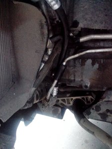

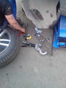

    прогнивший кусок трубы был вырезан, от рулона отрезан кусок спецшланга нужного диаметра, при помощи обжимного инструмента и двух алюминиевых гильз обжат на обрезки штатной трубы. результат виден на фото.
    после этого система перезаправлена. дали гарантию 6 мес.

    Завтра как раз собрался интеркуллеры промыть, заодно и трубочку "злополучную" гляну. Похоже надо превентивные меры принять - открутить и "одеть" в шланг резиновый. что бы был оттянут от кузова и как подушка.....

    Фото обжимного инструмента в первом посту на второй фотке, называется "кримпер" цена в районе 12 т.р.
    Если трубка перетёрлась то дешевле и надёжней её будет запаять\заварить аргоном.
    При замене трубки на шланг, на трубку надо приваривать "ёлочки" если обжимать на голую трубку то держать будет примерно в 20% из 100.
    Шланг используется специальный высокого давления и фрионостойкий. В основном все пользуются шлангами GOODYEAR цена (зависит от диаметра) примерно 200 р. метр.

    подобие елочки нанесли инструментом которым резали,
    только другой насадкой.
    выглядело как кольцееобразные насечки на трубке с шагом 1-2мм,
    длина всех насечек была примерно равна длине гильзы.
