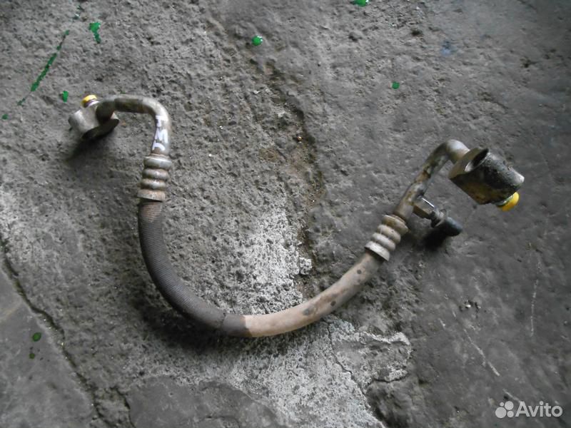

    пластиковая трубка? обычный быстросъемный соединитель для воздушных трубок (черно синего цвета).
    На грузовиках стоят постоянно, в системе от 8 до 13 очков давление, держат без проблем. Но все таки это считается временная мера, лучше на ерша посадить

    Первое попавшее фото из инета, такая стоит от компрессора до магистрали под радиатором
