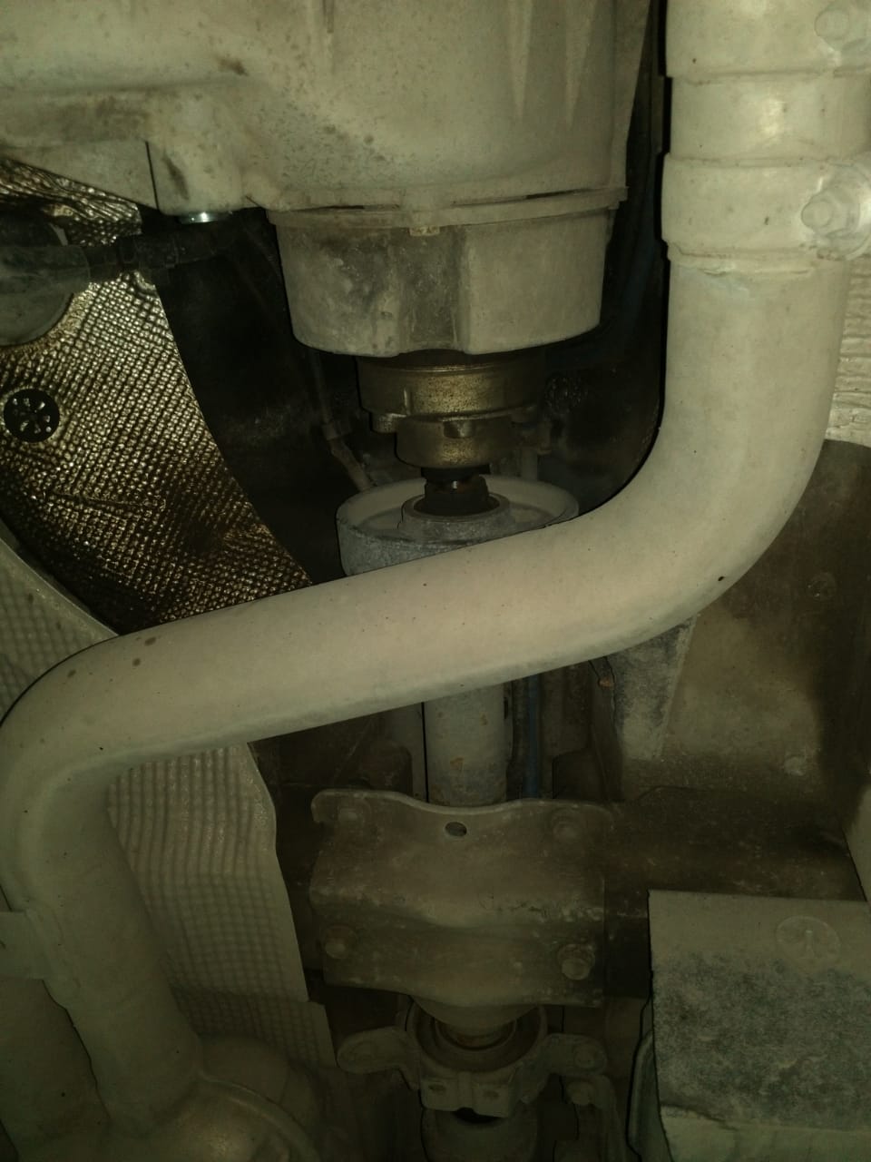

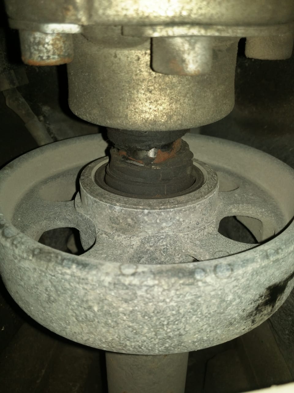

  1. Nikosan
    Nikosan Живу я здесь
    11 дек 2014
    2.263
    Q7 3.6 FSI 2006г.
    1. Кардан б/у
    2. Китайский пыльник

    Ещё меняют пыльник те,кто чинят карданы( кардан сервис)

    Любой профессиональный кардан сервис сделает без проблем.
    По манаулу ауди, при проблемах с карданом, официалы его меняют целиком, поэтому туда с этим вопросом не стоит обращаться

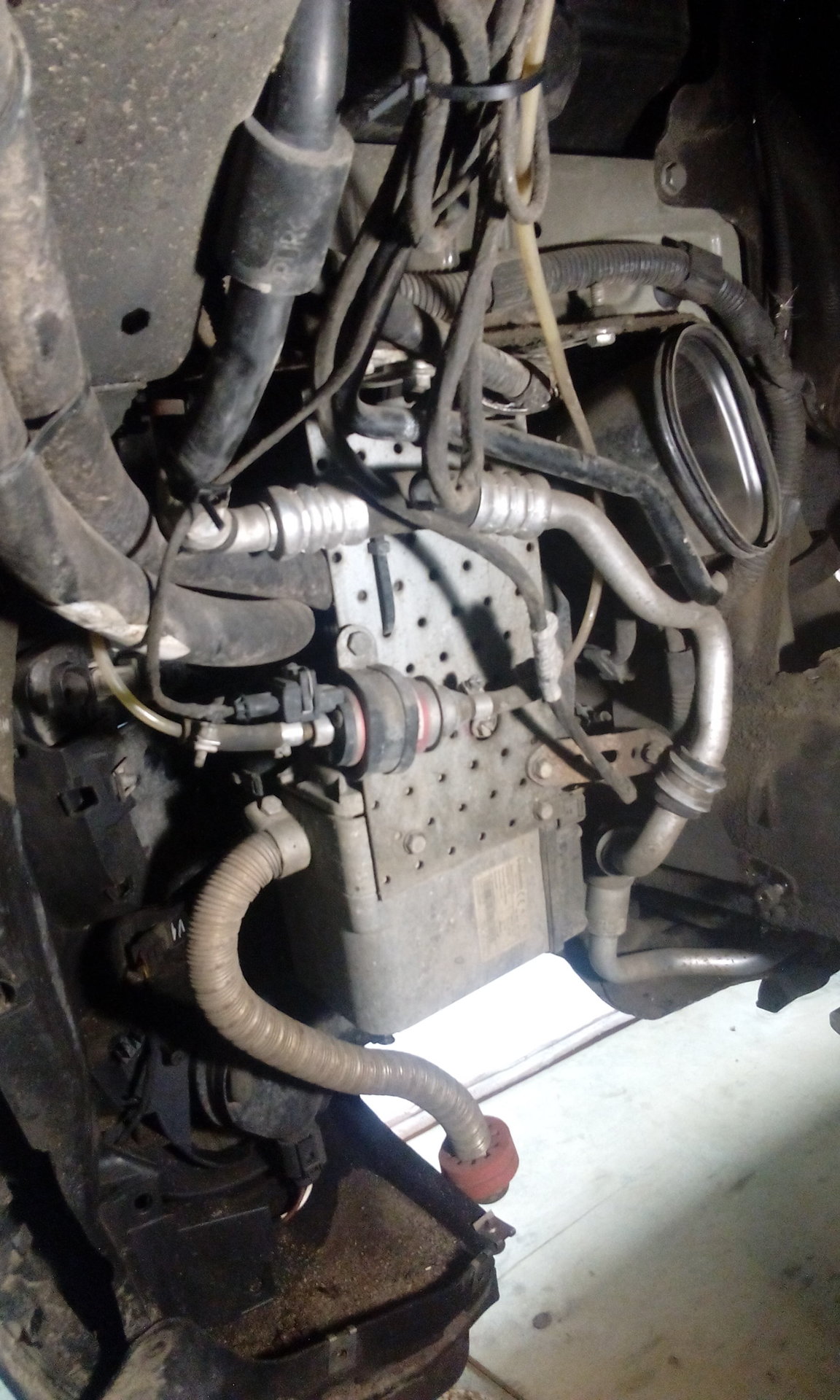

    Добрый день! Задумал поменять антифриз, все подготовил, но возник небольшой вопрос, помогите советом, в автомобиле установлена вебаста, IMG_20190310_153058.jpg
    слив антифриз не завоздушиться ли вебаста когда залью новый, как поступить, или, как мотор заведу помпой все прокачает и не стоит беспокоиться с вебастой ничего не станет? Опасаюсь вдруг когда начну включать саму вебасту там из-за нехватки антифриза что нибудь перегреется. Как поступить, есть какой нибудь алгоритм смены антифриза с системой где установлена вебаста?

    Помоему помпу вэбасты можно активировать сканером, он прокачает

    Не будет проблем. Есть помпа+электрический насос у Вебасто. Все прокачается за 30 минут, ну может на следующий день грамм 200 придется добавить, но это на ДВС BTR 4.2 дизель.

    судя по фото у него вебаста не штатная. стоит в районе левой противотуманки между бампером и подкрылком.
    в какие магистрали её врезали это вопрос.
    но согласен проблем быть не должно.

    Совершенно верно, установлена не штатно.
