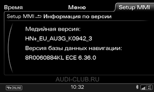

    1.1 Проверка текущей установленной версии ПО
    Для проверки текущей установленной в MMI версии ПО (прошивки), необходимо зайти в
    SETUP MMI -> Информация по версии -> Медийная версия:
    HN+_EU_AU3G_YXXXX установлена на (A4/A5/Q5/Q7)
    или
    HN+R_EU_AU3G_YXXXX установлена на (A6/A7/A8/Q3)
    Нас интересуют последние 4 цифры ХХХX, запоминаем/записываем и сравниваем с последней актуальной прошивкой в разделе «Загрузка ПО».

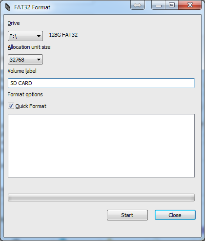

    Использование SD карт объемом больше 32гб.
    Я использовал карту 128 Гб Transcend.
    Поскольку по умолчанию SD карты больше 32 Гб отформатированы в формат exFAT, который MMI не понимает, а под Windows носитель объемом больше 32гб не отформатировать в FAT32, который понимает MMI, то необходимо произвести форматирование SD карты в сторонних программах, следующим образом:
    1. Форматируем карту в exFat программой SD Formatter (данная программа правильно форматирует карты памяти в соответствии со спецификацией, подробнее на оф. сайте.)
    2. Форматируем карту в формат FAT32 программой Guiformat - 64bit version или 32bit version.
    Вставляем карту в mmi, радуемся)

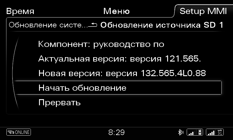

    Далее следуем пошаговой процедуре обновления:

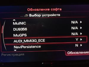

    Нажимаем правую нижнюю функц. клавишу "Обновление" ->
    Выбираем SD1 ->
    Проверяем, что версия ПО правильная
    Нажимаем "Стандарт" ->
    Прокручиваем в самый низ и нажимаем "Начать обновление"
    Нажимаем "Начать" ->
    После перезагрузки начнется процесс обновления
    В конце процедуры появится резюме обновления со статусом обновленных устройств
    Прокручиваем в самый низ и нажимаем "Продолжить" ->
    После завершения обновления ПО нажимаем "Прервать документацию" ->

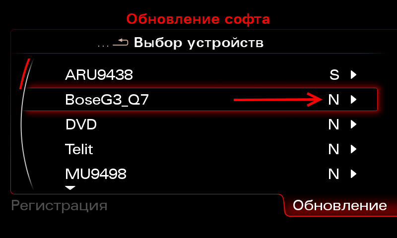

    Дойдя до выбора компонентов к обновлению, необходимо исключить из обновления:
    Для BOSE - раздел BoseG3_Q7 или BoseG3_Q7 или BoseG3_ или BSG3C7_ANC или BO_Q7
    Для доустановленных MMI на Q7 c радио блоком (усилителем), оставшимся от MMI low - раздел ARUxxxx, где xxxx - любые цифры
    Процедура исключения достаточно простая, нужно зайти в соответствующий раздел и убрать все "галки" напротив всех пунктов, после выхода напротив раздела будет стоять сим "N", означающий, что данный пункт исключен из обновления.
    Исключение BOSE из обновления:
    Исключение блока радио из обновления:
    После установки исключения, продолжить обновление ПО, см. раздел Обновление ПО.

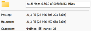

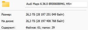

    Размеры файлов:
    Архив HN+ /3GP/:
    Общий размер HN+ /3GP/:
    ___________________________________
    Архив HNav /3G/:
    Общий размер HNav /3G/:

    Если ранее установлен активатор карт от Кельдо, то в режиме "СТАНДАРТ" карты установить не получится - напротив пункта карт AUDI_MMI3G_ECE будет стоять знак "?", см. скрин ниже:
    > Заходим в папку AUDI_MMI3G_ECE
    -> в каждый подпункт и устанавливаем галку напротив раздела Application
    Так чтобы статус всех подпунктов был "Y"
    Выходим и видим, что после перевода всех подпунктов в "Y",
    напротив AUDI_MMI3G_ECE уже вместо знака "?" теперь "Y"
    Делаем эту же процедуру для следующих 3х пунктов:
    NaviPersistence
    MapStyles
    TMCConfig
    Крутим вниз и Обновляемся
    Я использовал карту 128 гб все того же производителя Transcend.
    Поскольку SD карты больше 32гб, по умолчанию, отформатированы в формат exFAT, который MMI не понимает, а под Windows носитель объемом больше 32гб не отформатировать в FAT32, который понимает MMI, то необходимо произвести форматирование SD карты в сторонних программах, следующим образом:
    Выбираем SD1 ->
    Проверяем версию карт
    В конце процедуры появится резюме обновления со статусом обновления
    После завершения обновления нажимаем "Прервать документацию" ->
    Далее проверяем, что новые карты установились, для этого необходимо зайти в:
    SETUP MMI -> Информация по версии -> Версия базы данных навигации: ...... ECE X.XX.X
    На нижеприведенном скрине, пример установленных карт 2016 года версии 6.22.4:

    Карты ECE 6.36.0 для
    MMI 3G
    Plus (HN+) с Яндекс диска:
    >>>>>> скачать <<<<<<
    MMI 3G
    High (HNav) с Яндекс диска:
    >>>>>> скачать <<<<<<

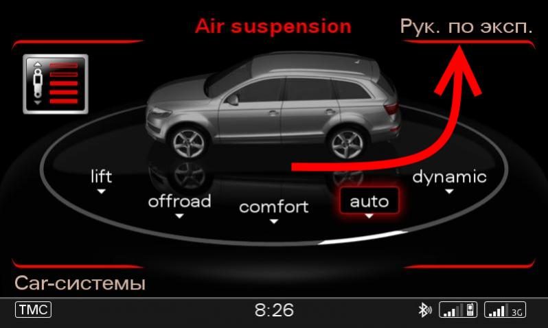

    8. ЭЛЕКТРОННОЕ РУКОВОДСТВО ПОЛЬЗОВАТЕЛЯ MMI 3G+ (Boardbook)
    1. Проверить наличие кнопки "Руководство по Эксплуатации" в меню CAR - верхняя правая
    2. Если она есть, но руководства нет в мми, то система предложит обновиться с установкой (см. пункт 4)
    3. Если кнопки нет, то необходимо ее активировать в зеленом меню, в 2 разделах:
    Заходим в зеленое меню: (как активировать инженерное меню см. в соответствующем разделе).
    car->carfunctionlist->bord book (ставим галку)
    car->carmenuoperation-> bord book - переставляем значение на 5, нажимаем шайбу для сохранения
    перезагружаем mmi, проверяем наличие кнопки "Рук. по эксп" в меню CAR -> Нажимаем на нее, если инструкция есть в мми она загрузится, если ее нет, то система предложит обновиться, см. пункт 4.
    4. Записываем образ ISO диска с инструкцией на SD карту, можно обыкновенным архиватором winrar, на карте должно получиться следующее содержимое:
    Запись файлов на SD карту производить исключительно под ОС Windows!
    Вставляем SD карту в слот mmi, нажимаем на кнопку "Рук. по эксп" система предложит обновиться
    Можно также через setup: идем в SETUP MMI->Обновление системы->SD1->Начать обновление
    Обновляемся и пользуемся!

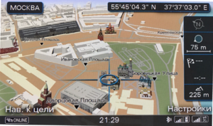

    Использование:
    Для включения функции отображения пробок, а также для прокладки маршрута с учетом пробок,
    необходимо произвести включение 4-х пунктов в меню MMI:
    1.Информация->Дорожные данные онлайн->установить переключатель на ВКЛ
    2. Установить режим отображения карт в "Движение"
    Навигация->Настройки->Изображение карты->движение
    3. Включить пункт:
    Навигация->Настройки->Критерии маршрута->Динамический объезд пробок
    4. Включить пункты:
    Навигация->Настройки->Содержание карты:
    - Свободный транспортный поток
    - Задержки движения транспорта
    - Дорожная информация
    после включения вышеуказанных пунктов маршрут будет прокладываться с учетом пробок,
    а на карте появятся значки затруднений движения и линии транспортных потоков,
    традиционно зеленого, желтого и красного цвета:
    После прокладки маршрута "посторонние" не по маршруту значки затруднений становятся черно-белого цвета, чтобы не отвлекать внимание водителя.
