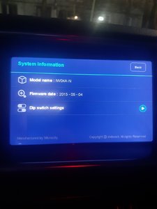

    В данный момент что сделано:
    - вернул назад данные в адресе 5F ->4096 (8192) так как делал бекап данной информации
    - отключил все провода hdmi системы (IW04A-N)
    Что нравится:
    - работают все кнопки (видно по активирующимся огонькам+радио переключается и громкость меняется), такое чувство, что экран просто не отображает происходящего на нем, а весь функционал работает
    - скрипты работают, снял дамп головы, так же выполнился скрипт активации зеленого меню
    Что все еще не нравится:
    - визуально так и стоит постоянно заставка-логотип Ауди
    - зеленое меню так и не появляется при нажатии на CAR+MENU и другими кнопками (активировал скриптом и вагкенпро)
    - вместо него появляется синее меню IW04A-N (в аттаче) вообще не понимаю как такое может быть, когда устройство отключено.
    В чем вижу причину такого "глюка" - единственное, что сейчас отличает "начальную рабочую версию" от текущего состояния головы это:
    - в инженерном меню было изменено: System -> Internal region code и меняем на остальной мир. Дальше идем в SWDL -> ставим галочку ignore region and variant. Выходим из зеленого меню нажатием кнопки NAVI на консоли mmi.
    - соответственно пока нет доступа к зеленке, нельзя вернуть пункты обратно.
    Вопросы:
    - можно ли получить доступ к зеленке из вагкенпро? (типа через шнур изменить параметры зеленого меню)
    - как может запускаться меню отключенного оборудования?
    - можно ли накатить прошивку mmi через скрипты? (они запускаются на ура)
    Благодарю за активность, ваша поддержка важна и приятна ;)
  4. EvgenyA4
    EvgenyA4 Новичок
    12 сен 2019
    21
    Украина
    A6C7 3.0T
    Те изменения что были внесены в зеленке не могли сделать такое. Тут скорее криво сработанный скрипт или залитый криво дамп еепром. Слитый дамп редактировался в hex редакторе? Вес файла в свойствах 8192 байта?

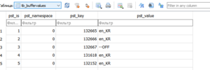

    Продолжаю работу над восстановлением и русификацией своей головы mmi.
    Подключился по UART.
    Стер через flashit 40000 и запустил емердженси восстановление.
    В это время в сидироме стояла 942 европейская прошивка (на форуме брал)
    Все восстановилось вроде. Текст только стоял немецкий (из вариантов английский и корейский ;) )
    При следующей перезагрузке получил работу mmi без текста.
    Параллельно один человек сказал, что нужно в инженерном меню поставить в разделе nav язык корейский и он вернется. Но после перезагрузки - экран стал черным, хотя все кнопки работают.
    А еще корейский язык стал на панели скорость/тахометр ;)
    Проблема в том, что теперь банальное стирание эмердженси раздела не помогает и экран все равно остается черным.
    Я о чем подумал, значит где то записалось значение этого инженерного, которое через ipl или через скрипт можно откорректировать. Правильно ли я понимаю, что это значение находится в файле DataPST.db
    И если да, то кто сможет подсказать, где можно посмотреть расшифровку каждого поля в этом файле?
    Кстати, там значения некоторых полей en_KR, что мне не очень нравится, ведь я хочу чтобы было в итоге ru_RU :)

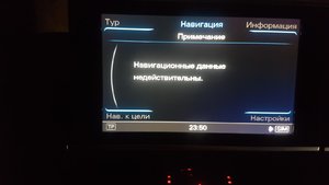

  19. Vlad_May
    Vlad_May Новичок
    5 янв 2022
    5
    Украина
    Audi Q5 3.0 TFSI
    Добрый вечер всем! С Новым Годом)
    Нужна Ваша помощь, Audi Q5 USA 2015год.
    С Вашей помощью сделал русский язык, и установил последнюю прошивку: HN+_EU_AU3G_ K0942_3, и много интересного.
    Но я никак не могу становить карты навигации, при установке все пишет ОК, после чего активировал через скрипт, все делаю по инструкции, но не запускаются пишет "Навигационные карты не действительны".
    Первый раз делал без удаления старых карт, пробивал второй раз переустановить уже с удалением старых через зелёное меню. Что не так делаю, может не те карты??
  20. dec123ua
    dec123ua Участник форума
    18 апр 2021
    140
    Украина
    Tiguan TDI 2.0
    региональный код не соответствует варианту карт
