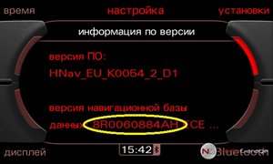

    Снова заходим nav -> databaseupdate -> и жмём Delete Nav HDD Partition. После чего снова ждем и перезагружаем.
    В итоге заходим "SETUP"-> "Установки" -> "Версия ПО" и видим в строке "версия навигационной базы данных" пусто. Мы успешно удалили старые карты и можем снова попробовать залить новые.
