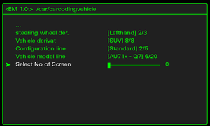

    Добрый вечер всем. Подскажите пожалуйста возможно ли удалить скрипт из мми 3 g+?
  5. Ereminnt
    Ereminnt Новичок
    2 июн 2018
    33
    Свердловская обл.
    Проблема в следующем. После установки скриптов нет возможности изменить стартовую заставку. Пробовал и Васей и одисом и через Грин меню. Там везде меняется но при запуске всегда Q5. Помогите исправить ситуацию.

    Сегодня пробовал в зелёнке поменять модели на заставке. Выбрал ауди ТТ теперь заставка аудиQ7гибрид и остальные пробы сменить ничего не дают. Может кто все таки подскажет как решить?

    Ниже скрипт по замене стартовой картинки, подсунул картинку А4, запустите и перезагрузите MMI, ну и в зеленке выставить 0-вую картинку ("Select No of Screen=0")
    97347
    Скачать Скрипт-> StartupScreenChange_MMI3G.rar
    Алгоритм скрипта:
    - все стартовые картинки из MMI будут скачены, как резервная копия, в папку backup/splashscreens на SD карту
    - стартовая картинка, находящаяся в папке splashscreens на SD карте и имеющая имя и расширение "startup_generic.png" будет записана в MMI и использована по умолчанию.
    То есть, можно подсунуть любую картинку в MMI, главное соблюсти разрешение 800х480 и имя файла startup_generic.png.

    Не помогло

    Скиньте фото картинки, которая появляется, скрин настройки в зеленке и ваши картинки, которые скопировались на карту в папку backup. Лучше в ЛС.

    Совсем забыл, еще один нюанс, в зеленке нужно выставить 0-вую картинку "Select No of Screen=0"

    Все нашел. Спасибо огромное VitaminA за помощь ,благодарю вас от души. Как говорят век живи век учись.
