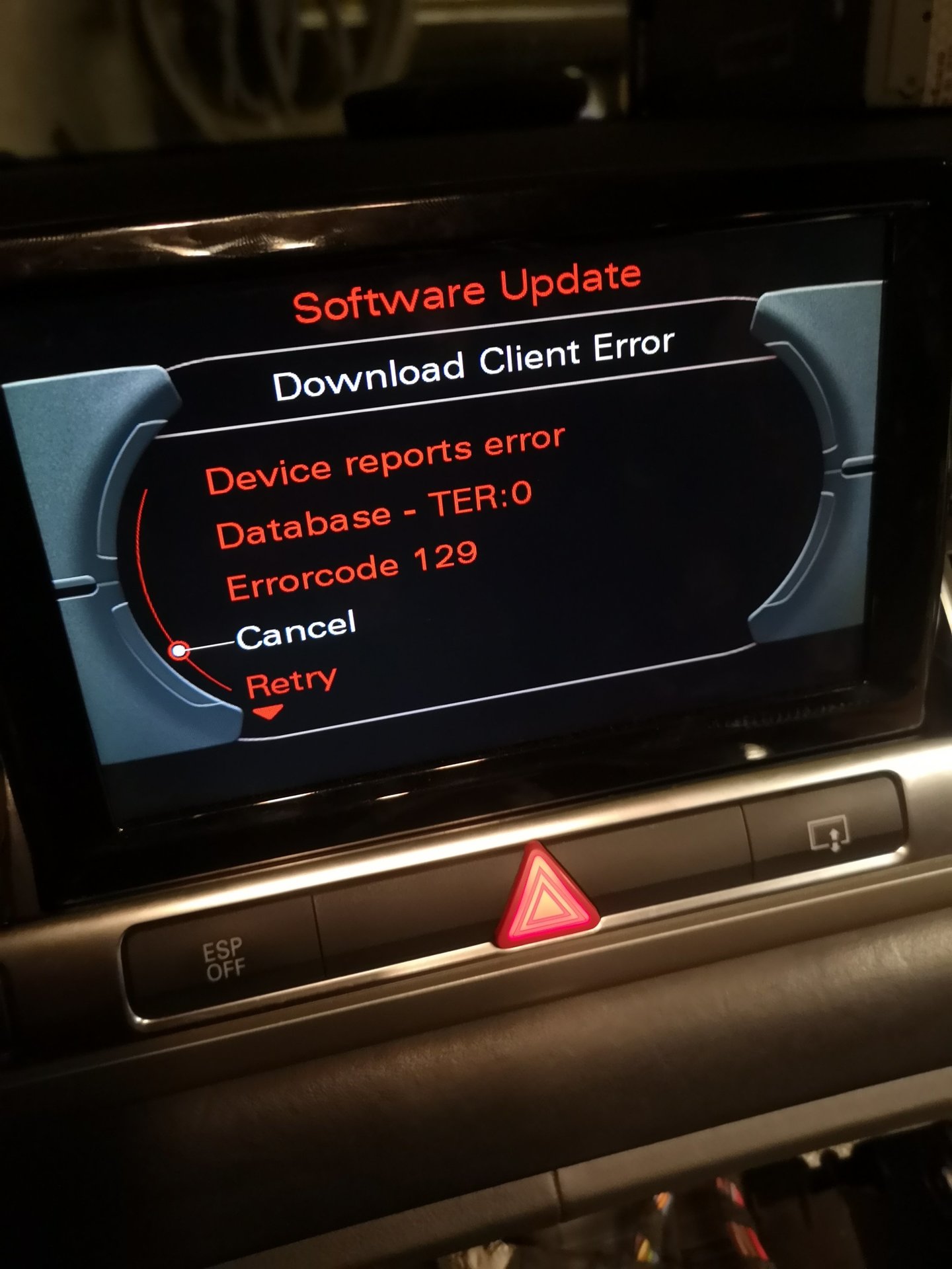

    IMG_20191001_205223.jpg Добрый день. Подскажите, пожалуйста, что означает ошибка 129 при установке карт на mmi 3g high ? Поставил все прошивки по порядку и без ошибок, только радио встало в защиту. Блок Bose отключил . Уже пробовал разные флешки и перезаписывал файлы. Будто места ему не хватает. Удалил карты перед обновлением и jukebox. Но не хочет ставить карты самые свежие из ссылки.

    попробуй
    https://www.audi-club.ru/threads/ob...nyx-kart-mmi-3g.374165/page-449#post-12470638

    Спасибо, но пока повтор до дыр не помог. Хотя сейчас уже остановилось на файле lit3 и 25%.
    Кстати, раздел с навигацией удалил тоже, но теперь при попытке его удалить, он пишет, что его нет. Может из-за того, что не установилась эта карта... В общем пока не ясно.

    нет oдного правильного решения.
    Все, что можете сделать, это:
    скачать из другого места, использовать другой SD, использовать слот SD2, use windows+winrar, delete database+partition...

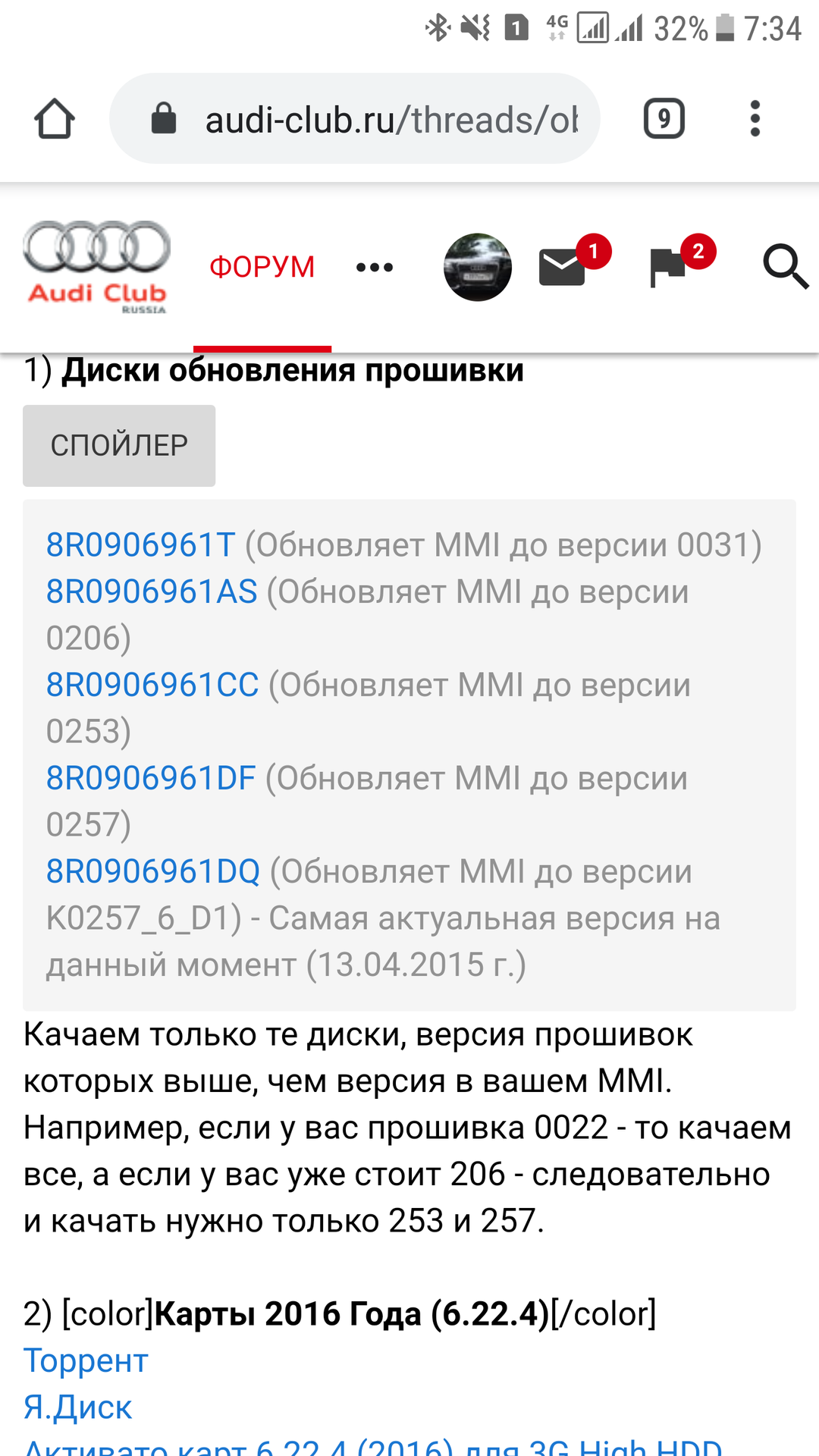

  18. Tema8820
    Tema8820 Завсегдатай
    17 июл 2014
    554
    Ростовская обл.
    Audi A5 3.0 TDI
    Всем привет.
    Прошивка 0174.
    Какую следующую прошивку ставить?
    8R0906961T (0031) ?
  19. BETEPAH
    BETEPAH Участник форума
    8 сен 2013
    370
    A4/B8 2.0 TDI 11г.
    по порядку из шапки темы обновляй.
    перед обновлением проверь версию своей mmi .
    тут обсуждение для mmi с жестким диском. если у тебя тоже, то в шапке все версии по порядку качай и ставь.
