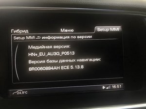

    Всем привет! Имеется такая магнитола на Audi Q5 2012 дорест с B&O без SIM-карты
    Правильно я понимаю, что мне надо последовательно обновляться 512->612->614->767->900->942 ?
    Написано, что есть особенности установки при наличии Bose. А если Bang&Olufsen, то обновляться штатно?
    И правильно я понимаю, что лучше обновить MMI, а потом уже карты и можно будет поставить электронную версию руководства?
    Заранее спасибо за ответы :)
