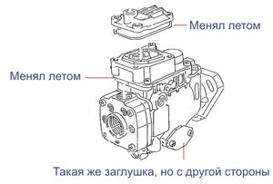

    Добрый день, летом почувствовал что прет солярой, нашел течь под верхней крышкой ТНВД, благо от прежнего хозюка остался ремкоплект, снял и заменил обе прокладки ТНВД которые стоят в верхней части, но вот недавно опять почувствовал что прет дизелем, нашел где течет, опять ТНВД, но в другом месте, по бокам стоят заглушки или крышки(смотрите картинку) вот из под одной и льет, но течь как раз из под той заглушки которая со стороны блока, не подлезть....то бишь только снимать ТНВД.
    Вот и сам вопрос как это сделать ..что бы поменьше гемора было, ну и желательно если есть то дайте талмуд или объясните сирому как поэтапно все сделать.Ну и конечно что там за прокладка стоит.

    Насос снимать, по-любому.

    Перед тем, как снимать, желательно выставить коленвал в ВМТ, причем так, чтобы на маховике ТНВД было видно метку (есть там такая, небольшая) и нанести маркером метку на креплении ТНВД напротив этой метки, чтобы максимально близко выставить впрыск при сборке. Потом ослабить и снять ремень ТНВД, отсоединить все коммуникации от ТНВД и снять его. Собрать в обратном порядке. Выставить ТНВД по ранее поставленной метке, после чего точно выставить угол впрыска при помощи ВАГ-ком. Вот я примерно описал процедуру, но если ты сам туда раньше не лазил, то это тебе не очень много даст. Ищи на форуме похожие темы, там есть фотоотчеты с рисунками, станет понятнее. Я сам менял ТНВД на своей, тоже в первый раз, но все делалось под чутким руководством форума. Сейчас поищу свои темы.

    ни чего стремного нет заведёшся полюбе ... снимай с кронштейном ,маркером -краской метки положения шкива относительно метки на корпусе ТНВД( до снятия ремня,да и гайку шкива насоса сорвать ,но не окручивать -тоже до ),метки на кронштейне и корпусе насоса относительно положения крепления насоса к кронштейну ,( на ААТ помоему есть болт -стопор вала насоса http://i078.radikal.ru/1203/9f/3c0ed5929137.jpg под номером два ,что упрощает фиксацию и предохраняет от шаловливых ручек провернувших вал и забывших как стояло),шкив на шпонке,главное метки тнвд -кронштейн ,кронштейн ...но даже если не взначай ,случайно ,провернёшь вал не сцать - 5 цилиндров ,соответсвенно 5 тактов сжатия плунжера ,проворачивая насос против часовой найдёшь нужный,Вагом потом поправишь:):hi:..удачи

    Заменил эти поганные кольца на заглушках, собрал, выставил по меткам (как и должно быть по талмуду, все метки друг на против друга), и в итоге Х......Н!!!! я его завел:lol:
