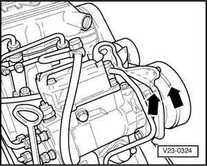

    A6 C5 Q Avant 2.5TDI (BDH), в прошлом много поколений продукции VAG'a
    На шестерне есть маленькая метка, как треугольничек сбоку. А окончательно выставляьть УОВ топлива всяко через ВАГ-ком.

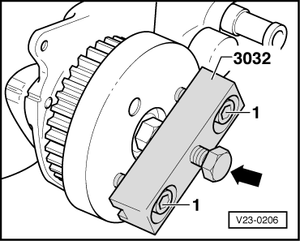

    C4/C5 Avant`ы
    Вот метка и съёмник шкива,можно также угол выстовить индикатором вкрученым в зад насоса,у меня например когда индикатором выставляю угол,то положение насоса сильно отличается от метки,а когда завожу,прогреваю,тогда провожу окончательную регулировку Вагом.
