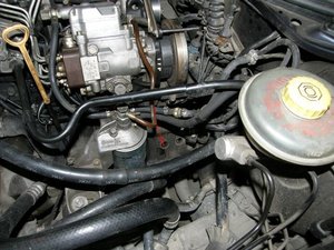

    Окошко это?

    Нет, но нижнее окошко сразу под указанным тобой. Верхнее почти под насосом, овальное.

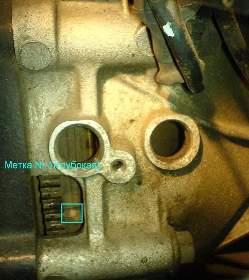

    Если бы фотку... Овальное нашел. А как и какая там метка должна быть? Рисунков нет ни у кого? И есть ли дублирующая метка на шкиве коленвала? Чтобы проверить, что провернулось, коленвал, или распредвал?

    Есть предварительная большая метка в нижнем окне, её хорошо видно, как подгонишь её, смотри внимательно в верхнее окошко.

    Здесь № 19 - это овальное под ТНВД, как я понимаю. Тогда это не то, что дал SAW. Или метки должны совпадать и там, и там?

    То же самое,только рисунок схематический.

    Да вроде под ТНВД, над этими двумя есть именно овальное отверстие, а на фотке отверстие ПОД двумя...:shock: Какое правильное?
