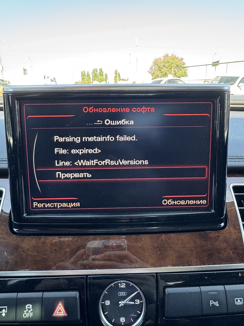

  17. Sergey_chernetsov
    Sergey_chernetsov Новичок
    23 июн 2026
    1
    Добрый день! Может кто подсказать, А8 Д4 обновил голову до 1001 при обновлении карт выдает такую ошибку (ниже фото) что можно сделать? как установить новые карты? handled_IMG_7350_1080_1920_80.jpg
