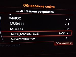

    Прошу помощи:
    при обновлении карт на 6.29 выскочила ошибка 140
    Образ скачался с ошибкой?
    ПС
    прошивка 942

    1.169
    LIT3GP снова скопировать с компьютера на sd и продолжить обновление

    В чем проблема нажать ПОПЫТАТЬСЯ СНОВА?
    уже три релиза карт так ставлю
    dsv нравится это.

    Q3
    Конечно пробовал!
    Не помогло!
    ПС
    Заново скачиваю папку LIT3GP
    и запишу на карту повторно!
    Чтобы уж наверняка ... :)

    Сколько раз пробовал? Иногда с 2-3 раза срабатывает

    В 85% - это глюк HDD (Он не отвечает в течение 30 секунд и обновления выдает такую ошибку) - Intel правильно сказал такое бывает и нужно несколько раз нажать " ПОПЫТАТЬСЯ СНОВА " - можно так - подождать 10-15 секунд и нажимать.
    Но не нужно пропускать обновления..
    В 10% - это косяк записи на SD папки.
    в 5% - HDD забит по "ячейкам" - удалить базу нави старую через зеленку перед установкой (но не удалять патион hdd).
    jon77, WERNER, dsv и 2 другим нравится это.

    Спасибо всем!
    Карты встали!
    ПС
    Папку LIT3GP перекачал и перезаписал на карту - ее установка прошла.
    Пару раз выдавало ошибку 140 на других папках - но там помогало "попытаться снова" с одного раза!

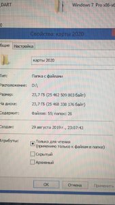

    Скачал карты из 2-х источников: на Торренте размер карт вышел 28,6 ГБ (30 710 753 616 байт)
    А из Гугл диска размер вышел 23,7 ГБ (25 462 509 803 байт)
    Так какой размер карт должен быть в итоге? :shuffle:
  16. VitaminA
    VitaminA Завсегдатай
    18 янв 2014
    984
    Q7 3.0TDI CRCA
    Ставь с гугл диска - они Light версия для 3G+

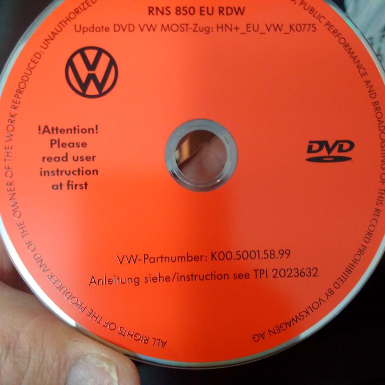

    Народ у кого нибудь старые прошивки еть на RNS850? 775, 534

    доброго времени суток уважаемый создатель темы, у вас случайно старых прошивок на рнс850 нет?

    Это вам в туарег клуб же
