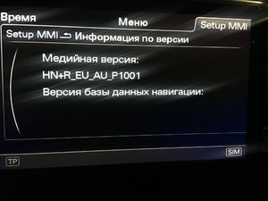

    0A7E2E61-F1C8-4E76-B30B-5B6F44D4A7AE.jpeg При обновлении вывалилось вот такое(фото): нажали несколько раз пропустить устройство, потом начало грузить на немецком, вроде все обновилось но в медиа идёт постоянная инициализация. Подскажите что не так?

    А она все время была такая, как говорит хозяин. Карт не было. Вот мы и хотели сначала обновить ПО до последней версии, а потом поставить карты. Да, ещё забыл сказать что висит ошибка 03389, может из за этого? Остальное все работает. Подскажите плиз как оживить Медиа. Заранее спасибо за ответы.

    Симптом неисправного hdd(
    Зайдите в зелёнку в environment-> hdd, определён ли там жесткий диск, модель и тд..?
    Проходит ли smart (там же)
    По ПО попробуйте следующее:
    1.Переписать это же ПО заново на SD, а лучше на другую!
    2. Запустить обновление в Стандарт
    3. Напротив компонента SSS скорее всего будет либо Y, либо S (проверить это) (сообщите напротив каких ещё пунктов стоит S и Y)
    4. Если да, то прокрутить вниз и нажать обновление и попытаться ещё раз обновиться

    Про диск писалось, вот фото. Добавил видео. В зеленке посмотрим попозже.

    К сожалению, на лицо проблемы с жестким диском, пока про обновления нужно забыть и заняться ремонтом/заменой hdd. Вот читайте здесь.
    По ошибке 03389 попробуйте: зеленка -> diagnose->settings->ami_aux -> AUX выключить (disabled)

    У меня было такое. Криво скачалось обновление (перекачал) и поменял флешку на более быструю - все обновилось без проблем.

    была похожая проблема тоже на А8 14г (ММI без сим)
    На момент покупки была версия ПО 783, а надпись ниже про версию базы данных навигации вообще отсутствовала и при нажатии кнопки нави появлялось сообщение "навигация отсутствует" (в комплектации "подготовка под навигацию", т.е. модуль GPS в плавнике физически стоит).
    После того как в "зеленке" активировал нави, появился значок спутника возле спидометра и при нажатии кнопки навигации появлялась надпись "инициализация навигации пож ждите.." после этого появлялась "навигационные данные недействительны"
    Затем обновил ПО с 783 до 942 и до 1001, после начал обновлять/устанавливать нави
    В "стандартном режиме" Нави обновилась за 15 мин, хотя должна примерно 1,5 часа, т.е. карты не легли на жесткий диск.
    После запустил скрипт активации карт и надпись "инициализация навигации пож ждите.." стала зависать.
    Через зеленку активировал возможность обновления "пользовательским режимом" и при обновлении в компоненте "AUDI_MMI3G_ECE" выставил во всех компонентах галочки (кроме строк bootloader) тут подробно
    Через 1,5 часа нави запустилась даже без повторного запуска скрипта активации карт.
    Возможно старый хозяин только активировал нави в зеленке и не стал дальше разбираться с картами
    И возможно, выскакивающая ошибка не из-за жесткого диска

    К сожалению, все таки неисправен винт, всем спасибо за участие
