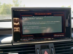

    Всем Привет. Попытался обновить прошивку своего 3G plus. И выдал он мне такое сообщение.
    Может кто знает в чем причина???

    Перевод: ТЕЛЕФОН НЕ ВСТРОЕН
    Загрузка в системы без встроенного телефона невозможна. Соблюдайте документацию
    Обновление будет прервано
    Пожалуйста подождите, не выключайте систему
