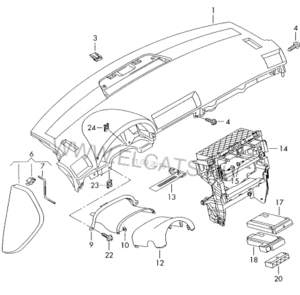

    Арчи, нашел рамку 2дин? Вот тебе номер:
    8ЕО 858 005С (алюминиевая)
    8ЕО 858 005F (пластмассовая, подешевле)

    #11 Yurasem, 11 сен 2016
    :lol:..., следопыт-нахоТчик! вот прям все мушкетёры.... один ты д,Артаньян!
    зы: поисчи есчё, мало ли ;) ! да.., и читай внимательно, о чем речь идёт!
    (14)
    8E0 858 005 F Гнездо средн. 1 PR-2T1
    8E0858005F
    Консоль автомагнитоллы
