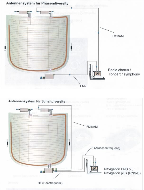

    Апну тему))
    по поводу замены симфонии на концерт)
    раздел антенна)

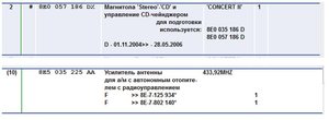

    перечитал много форумов на анг, немец, русском
    и вот что вывел

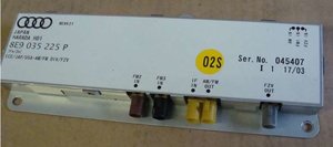

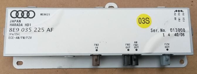

    данный пост работает для тех кто моменял свой мафон, не важно 2 дин или 1 дин, на 2 дин симфониию или концерт поколения II+. возможно посте перехода на рнсЕ нужна аналогичная замена усилка (судя по разьему антенны - ДА), но в эту сторону не рыл инфу
    для нормальной работы радио, требуется усилок
    8E5035225AF седан 8E9035225AF для сарая
    отличие антенных модулей.. магнитола концерт/симфония поколения II+ использует 2 активные параллельные антенны с разнесением по фазе, а до 2006 приемник выбирает лучшую антенну для выбранного передатчика и соответствующее приемное положение с помощью контрольной линии (ZF) и имеет только один вход антенны
    проще.. с картинками
    до 2006 (2007)
    разьемы выглядят так
    ПЕРЕКЛЮЧЕНИЕ разнообразие:
    это усилки 8E9 035 225 B и Q P R E
    в седан=5 сарай =9
    Фазовое разнесение
    Приемник имеет 2 тюнера и может по внутренней оценки использовать наилучший
    8E9 035 225 AF
    сарай/седан та же тема что и выше
    8E9035225AF=8E9035225AG
    оба усилка и сарай и седан "работают" одинаково... всмысле колхоза, т.е. установить от сарая в седан легко.. немного подумать и прямые руки... при том что купить его (от сарая) можно примерно за 2-3тр на вторичном рынке. а вот купить от седана за 2-3 тр сложнее да и проблемы в седановских усилках.. это трещины на платах описанные выше.

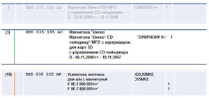

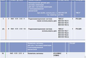

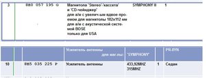

    разматал тут несколько винов в етке, по ним понятно что для "третьего" поколения (это где в названии указано II+) используется усилок AF

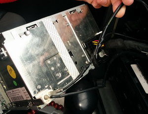

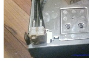

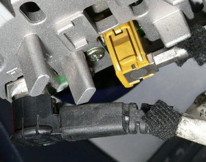

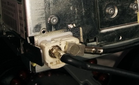

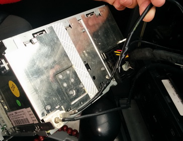

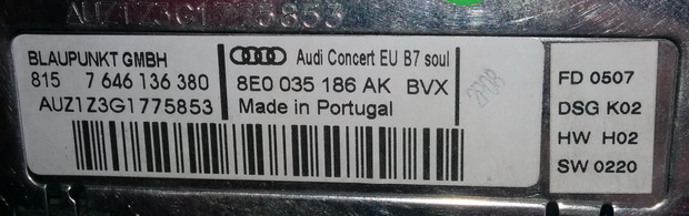

    вклинюсь со своей проблемой.суть в следующем:
    имею(ну, как имею, установлена в машине) магнитолу 8E0 035 186 AK BVX. С завода вроде была RNS-D. В городе прием радио не вызывает вопросов, а вот за городом, где я живу почти не ловит. в мозгах сидит ошибка по антенне, код не помню. Решил начать с осмотра и проверки разъемов на магнитоле: в итоге результаты на фото. Находясь в городе, где хороший прием, вынимал левый прямой разъем-радио сразу прекращало ловиться. Ставлю его назад-ловит. Из чего могу сделать вывод о том, что питание на усилитель антенны(он же кажется есть) подается и он работает. При этом пробовал чуть потолкаться по пробкам без этого вставленного разъема-пару, тройку станций ловило отменно. При вскрытии "головы" нашел следы пайки внутри на контактах со стороны белого разъема. В машине слушаю 99% радио, нужен качественный прием сигнала, диски не слушаю, хотя пришлось послушать когда ехал домой с покупки авто ибо на 70% по трассе м-4 радио не ловило вообще, только при приближении к населенным пунктам с передающими антеннами. В общем, коллеги, сочувствующие и примкнувшие, не оставьте в беде!
    Сорри за многабукаф
    и еще: у меня там болтается провод без коннектора заизолированый. не подскажете чем он может оказаться?

    ivankoo
    тебе 100% нужен другой усь, как я описывал выше.
    у меня прием тож местами гуд, как ты говоришь отменно)
    и ошибка по антенне.
