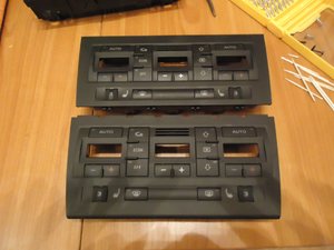

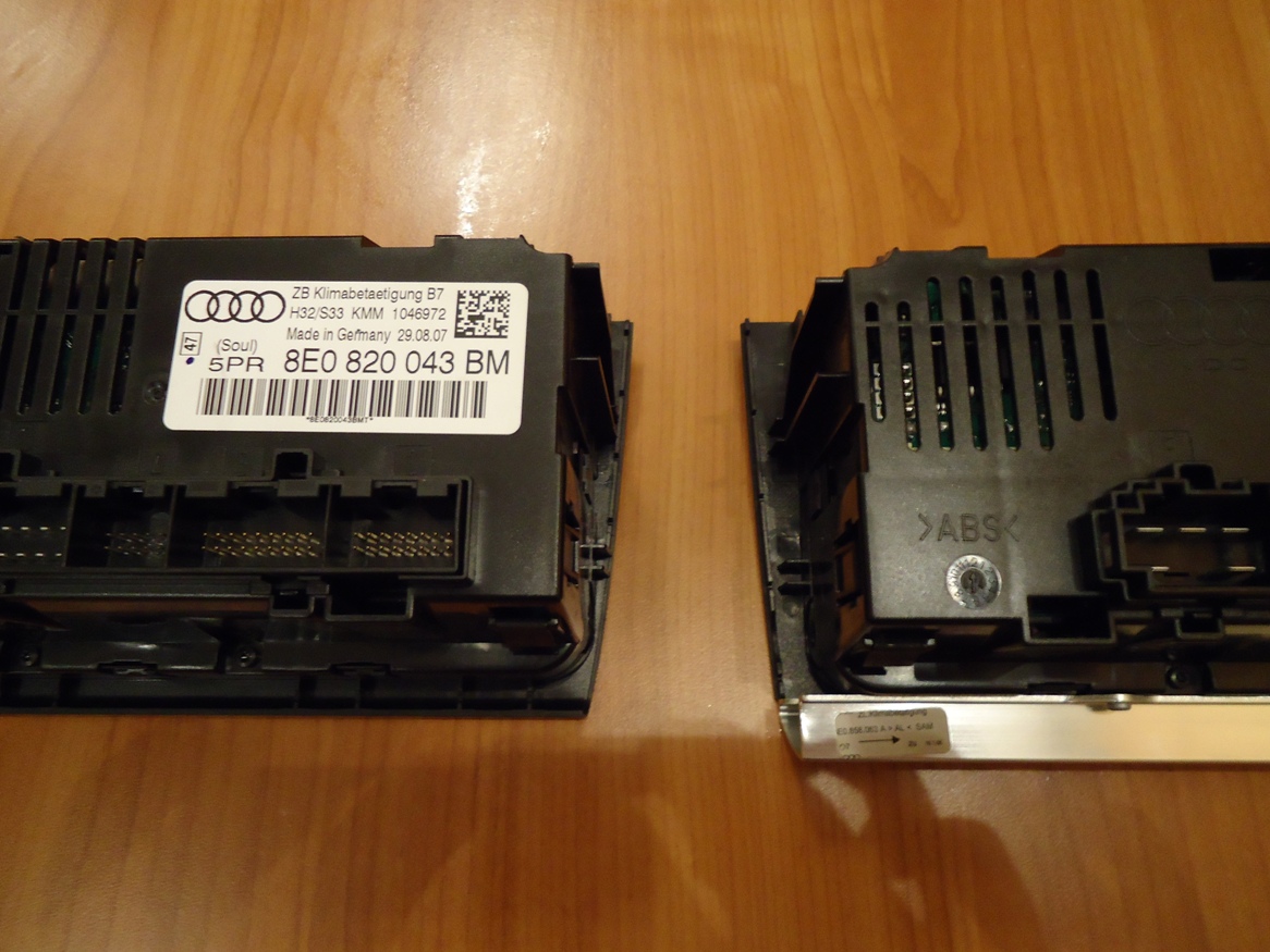

    1. Вид сзади обоих блоков. Откручиваем по кругу винты под Torx 8 (звездочка):
    На этом фото видно что размеры лицевой части блоков отличаются, если смотреть по краю, 2DIN уже:

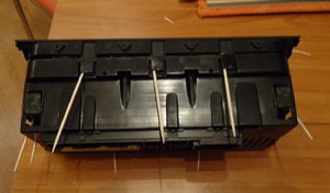

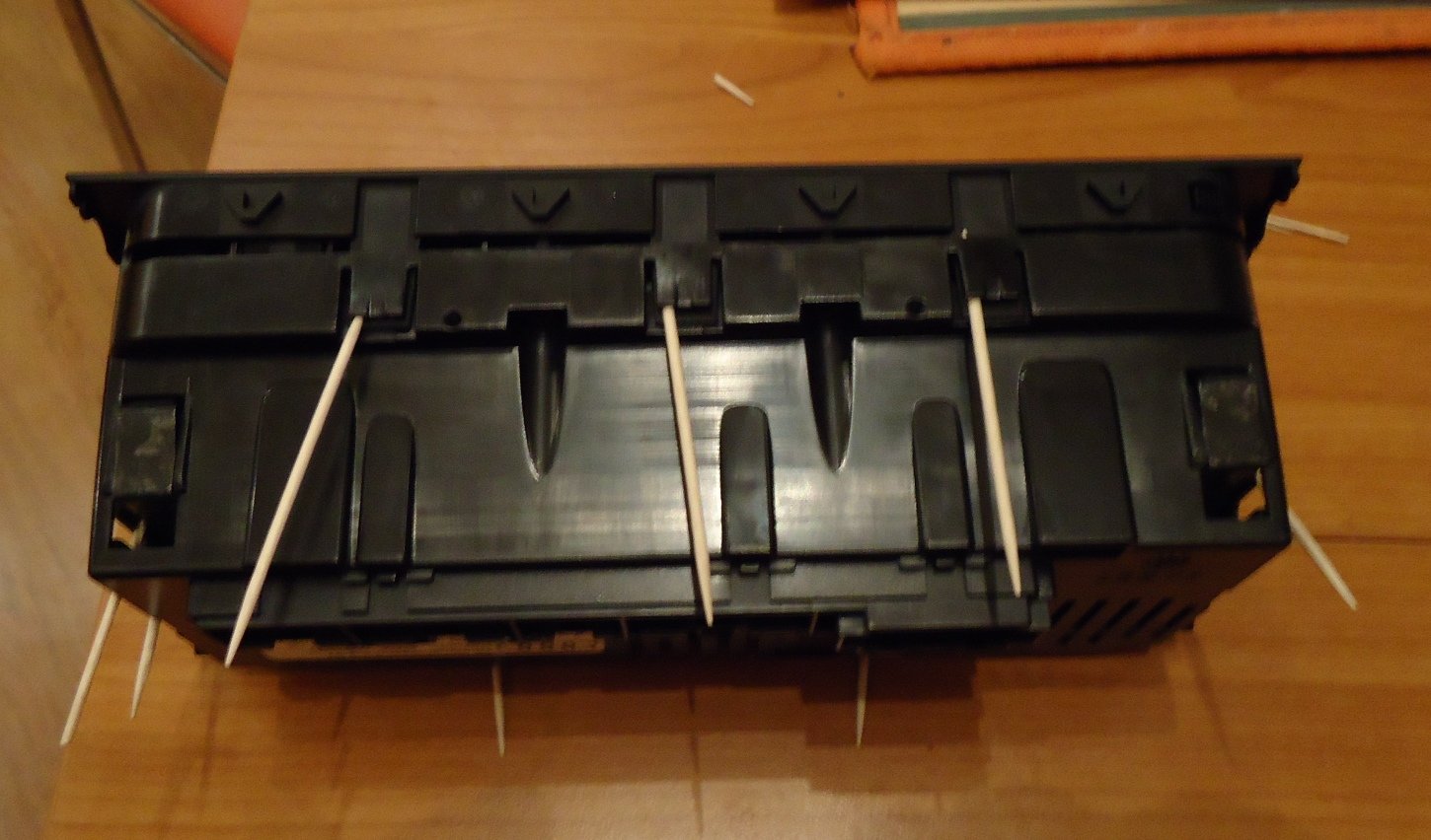

    2. "Отгибание" защелок по кругу, зубочистки рулят :rock:. Смотрим внимательно как вставлены зубочистки в защелки.

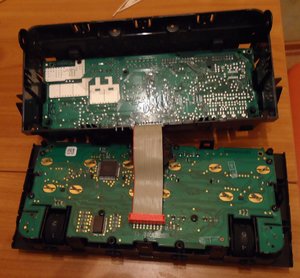

    3. Отделяем лицевую панель от задней части, отсоединяем шлейф проводов.
    4. Далее необходимо вытянуть обе оси, на которых крепятся колёсики регулировки подогрева сидушек :umnik:. Оси можно полностью не вынимать, достаточно, чтобы они "освободили колёса".

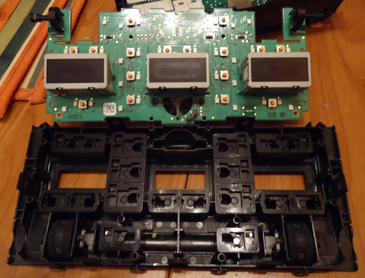

    5. Далее всё просто: откручиваем винты которые крепят электр.плату к лицевой панели, снимаем плату. Винты, точно не помню, вроде тоже под Torx 8. Вот что получится:

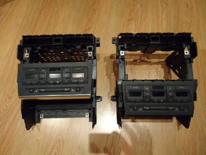

    Общий вид снятых лицевых панелей:

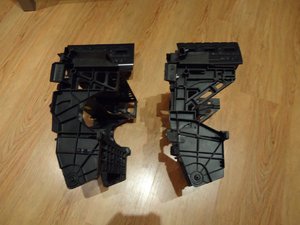

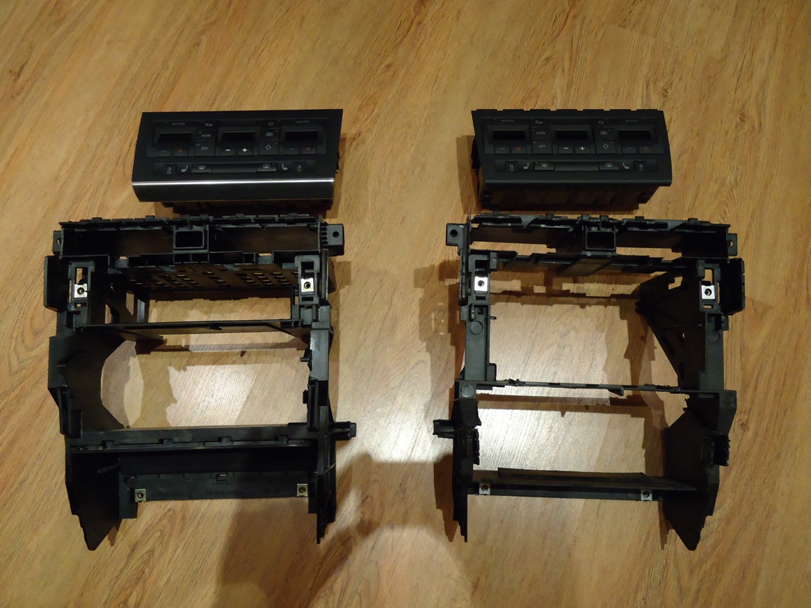

    Общий вид рамок консолей 1 и 2 DIN со своими блоками:
    Заморочился с заменой корпуса для того, чтобы электронная начинка блока осталась родной. Чтобы в мозгах не висела ошибка, что блок климата "чужой" :nod:.

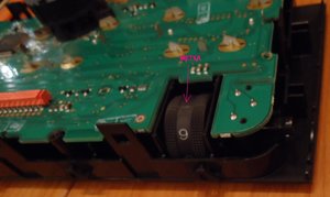

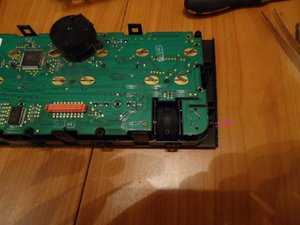

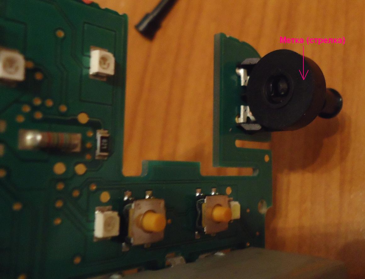

    Сборка в обратной последовательности, один только нюанс. Нужно выставить колёса регулировки подогрева сидений по меткам. Перед тем как присоединять переднюю электр. плату к лицевой панели.
    Так выглядит метка на колесе, если правильно выставлена, то будет цифра 3 в окне с лицевой стороны:
    Так выглядит метка на переменном резисторе:
    Буду рад, если инфа кому-то поможет ... there

    Респект за отчет!
    Т.е. получается, что фасадная часть климата отличается не только по форме с боков и ширине, высота тоже разная или это просто такой вид на фото?
  5. ALEX59
    ALEX59 Новичок
    28 янв 2011
    46
    А4/B7 2.0 05г.
    Да, высота тоже разная.

    Привет. Рамку консоли покупал 2DIN ... 1DIN снял, ничего с ней не делал. Я бы не рекомендовал колхозить с 1DIN консолью, т.к. это основной "силовой скелет" для крепления магнитолы и климата :umnik:.
    По поводу подточки корпуса 1DINового климата, ничего конкретного, к сожалению, не скажу. Так как я его не подтачивал. Наверняка ты прочитал ветку Владимира999, по установке 2DIN магнитолы, там есть фото как у него получилось после подточки, вот:
    http://www.audi-club.ru/forum/showpost.php?p=4941470&postcount=37
    На фото видно, что блок климата 1DIN, ориентир алюминевая полоса снизу на блоке. На 2DIN корпусе такой нет :shock:
