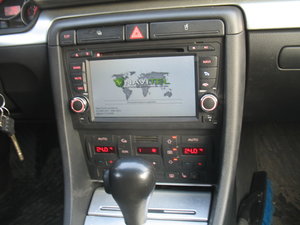

    2.5.4. Раз пошла такая пьянка заказал тут же подключение задней камеры))) Подключили без проблем не пошла зараза))) для установки разбираем обшиву крышки багажника, 3 болта, снимаем крепление аварийного знака, снимаем саму обшиву, она на клипсах-не сломайте!! Далее для того чтоб установить саму камеру в штатное место подсветки пришлось снимать гос номер (мешал немного) далее саму подстветку разбираем (сложного ничего) и только после этого сама камера и проводки от нее ложится красяво!! Затем через штатное переход выводим 2 кабеля с багажника один пускаем к мафону (соединяем с проводом выходящим с мафуна на котором написано "camera in"), другой подключаем к лампачке заднего хода!!!! Проложили, включаю зажигание - не работает!!!!! а оказалось кабель перебит, путем не сложных манипуляций (отрезанием по немного) выявили и устнанили перебитый кабель и вот оно счастье работает, Мотор не пускаем камера заднего вида показывает картинку ровно и красиво!!!! Только пускаем мотор, картинка начинает рябить, ребята объяснили, что это наводка нужно поменять кабель идущий с камеры до магнитолы, поставить с двойной изоляцией и будет тебе счастье!!! Но почему то мне кажется, что это не поможет!?
    На фото 6 просто вид с задней камеры, на улице уже темно было!!!!! Да кстати ни каких настроек не надо, просто вкл заднею передачу и картина в мафоне автоматически начинает показывать то что у вас там ....

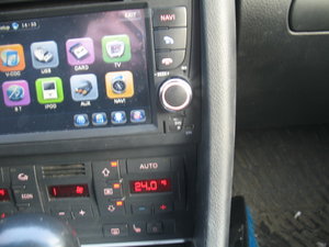

    [FONT=&quot]Кнопки большие прикольно)))) спасибо товарищам которые разлочилии теперь у нас есть такая возможность наслаждаться!!![/FONT]
    2.5.9. Опробовал функцию картинка в картинке, все работает без проблем. При игре двд картинку в картинке можно с помощью зумма увеличивать и уменьшать не мешая проигрывать, также можно просто одним пальцем передвигать картинку в любую точку экрана.
    УВАЖАЕМЫЕ, у кого стандартно 2 ДИН следующие топики под 13 и 14 можно не ЧИТАТЬ!!! А просто смотреть фото!!!

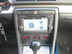

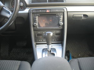

    Дальше еще интересней, ведь климат - установка от 1 ДИН, а в процессе сборки климат должен немного ниже вставать, без центральной консоли проблем нет!!!! Как только установили центральную консоль, то климат установка не входит, мешает слева и справо. [/FONT]
    [FONT=&quot]Решить можно купив климу для 2 ДИН и все!!! Но где то прочитал на форумах, что свое есть свое!!! И решил, купить успею, нужно попробовать подогнать под 2 ДИН. Взял простой напильник (только что новый) и приступил, сточил вверх и с двух боков климат установки. Времени примерно 2 часа не спеша (пластик крепкий) снимается трудно, да и трудность была поймать нужный размер, поэтом у не спеша проделал это!!!! Но пока не доделал еще немного, щель есть не большая. [/FONT]
    [FONT=&quot]Вот что получилось после всего проделанного!!!! Не судите строго!!!! Долго делал и еще не доделал, только потому что, то морозы, то гости, то старый НГ, то да мало еще чего, то печка отказывалась работать на ХХ – но это отдельная история!!!![/FONT]

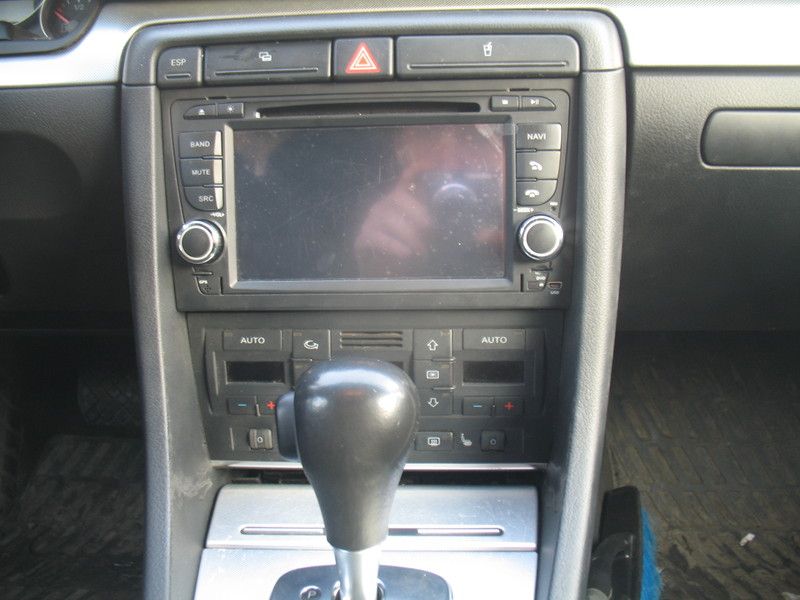

    ЗЫ: 1) Эксплуатаировал и в морозы, а они у нас под 30 были, скажу только что дисплей работал без проблем!!!
    2) Качество звучания достойное, все зависит от качества дисков, качаства сигнала радиостанции.
    3) Выходная мощность у мультимедийной пусть и китайской вполне достойная, моих динамиков не хватает, если газовать то могу предположить что пожгу их!!!
    4) На приборную панель информацию не выводит!! Но на экране мафуне в левом вехнем углу когда играет радио типа бежит бегущая строка с информацией, той что на панели приборной высвечивалась, но не всех радио!!
    5) Пепельницей НЕ пришлось пожертвовать!
    6) Подстветка: 3 цвета, красный, розовый и вроде как в новых моделях синеватоя, меняяется на выбор легко. Кроме того яркость подстветки регулируется 3 позициями: яркая, менее яркая и совсем отключается экран!!
    7) Интерфейс не тормозит!!!! работает
    8) Что принесено в жертву, это полочка под климат установкой,если можно назвать полочкой то сейчас ее нет , даже сотовый не входит!!!
    9) Про навигацию: Теперь всеми 9 динамиками предупреждает то вправо то влево, то первый съезд, при этом звук не важно радио или двд играет- просто выключается на время сообщения навигатора)))
    10) Про карты к навигации, то что в комплекте для версии 3.5.0 снес эти карты не понравились, а то до дома не доезал 300 метров а он "Вы прибыли к....", поставил карты то что стояли на версии навитела 3.2.6 - совсем другое дело!!! Юзаю!!!
    11) Меню девайса на английском, но все интуитивно понятно!!! РУСКИЙ только в навигации!!
    12) ДВД запись можно смотреть без картинки!!! Просто будет список для вспроизведения.
    13) Как в телефонах сотовых при нажатие кнопок они издают сигнал, здесь тоже можно эту функции вкл и откл. все просто!!
    14) ВАЖНО: Самый ПЕРВЫЙ ПУСК навигации может быть не быстрым (первый раз запускался мину 20-это конечно не долго, но и не быстро, в мануалах пишут что более 40 минут это действие может происходить, дольше спутники ищет)) но про ето все производители навигаторов пишут в мануалах к ним!!!!

    Круто:thumbup: Только фоты бы по-крупнее, че куда переподключается не видно:nod:
