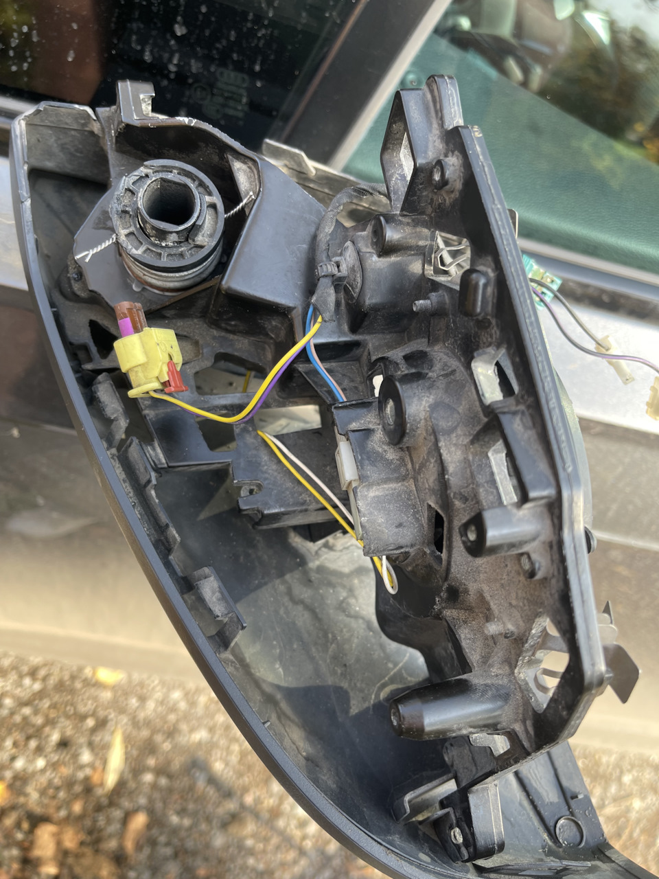

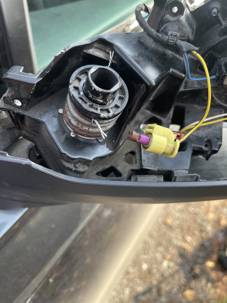

    Профилактика (ремонт) механизмов складывания зеркал.
    02.05.2026г.
    Пробег: 108447 км.
    Как-то ещё со дня покупки автомобиля, замечал, что периодически какое-либо зеркало может не разложиться после парковки, а то и вовсе оба. Почитал различные темы на Драйве и увидел, что многие делают разборку зеркал заднего вида с чисткой и смазкой механизмов, решил по весне в этом году, что и мне пора заняться этой процедурой на своём автомобиле.
    И хотя у меня были мысли, что это может быть связано не только с закисанием некоторых элементов механизмов от попадания влаги внутрь, а именно с каким-то программным сбоем, решил что лучше будет всё равно разобрать оба зеркала и сделать им принудительную профилактику в качестве чистки и смазки как самих механизмов, так и проверки внутренних разъёмов на окисление.
    Кстати при разборке выяснилось, что правое зеркало заднего вида было в отличном состоянии, но я всё равно не пожалел о потраченном времени и средствах, так как теперь буду знать, что с самим механизмом всё в порядке и он прослужит ещё долгое время без принудительной разборки. А в случае глюка по нераскаладыванию буду уже искать причину в электрической части по управлению зеркалами.
    За основу взял Отчёт Сергея Murd0ck, попросил у него телефон мастера, а позже уже созвонился с Александром, заранее договорились о встрече за городом на солнечный, сухой и безветренный весенний день — 2 мая.
    Стоимость ремонта обычного зеркала — 7000 руб.
    С камерами кругового обзора — 8000 руб.
    Человек оказался очень интеллигентный и интересный, пока суть да дело, разговорились про их родовое гнездо, про местных жителей проживающих ещё с 19 века в этой местности, одним словом было интересно и познавательно, и почти три часа времени ремонта обоих зеркал пролетели совершенно незаметно…

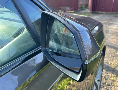

    Начали с правого зеркала, как я и говорил ранее, при вскрытии выяснилось, что механизм оказался в очень неплохом состоянии, практически без окисления деталей, но всё равно была сделана профилактика, очищен стопор и набита дополнительная смазка в трущиеся пары.
    Снятие зеркального элемента
    Разборка корпуса правого зеркала
    Разобрали
    Состояние механизма скаладывания правого зеркала
    Смазка деталей после профилактики и чистки стопора
    Окончательная сборка
    Правое зеркало готово
    Далее перешли к левому зеркалу заднего вида:
    Разборка
    Снятие корпуса
    Состояние левого механизма складывания:
    Здесь уже мы видим, что дела обстоят не так радужно как с правой стороны )
    Александр предложил поставить детали из его запаса запчастей, уже предварительно отмытые в кислотном растворе и очищенные, а мои забрал к себе на последующую обработку. Конечно я согласился на такое предложение ))
    Соответственно очищенные детали механизма складывания так же были набиты новой смазкой и собраны аналогично правой стороне, не запечатлел этот момент.
    Здесь один электрический разъём был немного корродирован от попадания влаги, Александр достал поочерёдно каждый пин из разъёма, проверил, почистил, и смазав собрал всё воедино.
    Сборка в обратной последовательности
    Зеркало собрано
    Вставлен зеркальный элемент.
    После проделанной работы всё проверили несколько раз, всё работает отлично, тихо, без скрипов и дополнительных звуков.
    Отрегулировал зеркала по месту и поехал дальше по своим делам ))

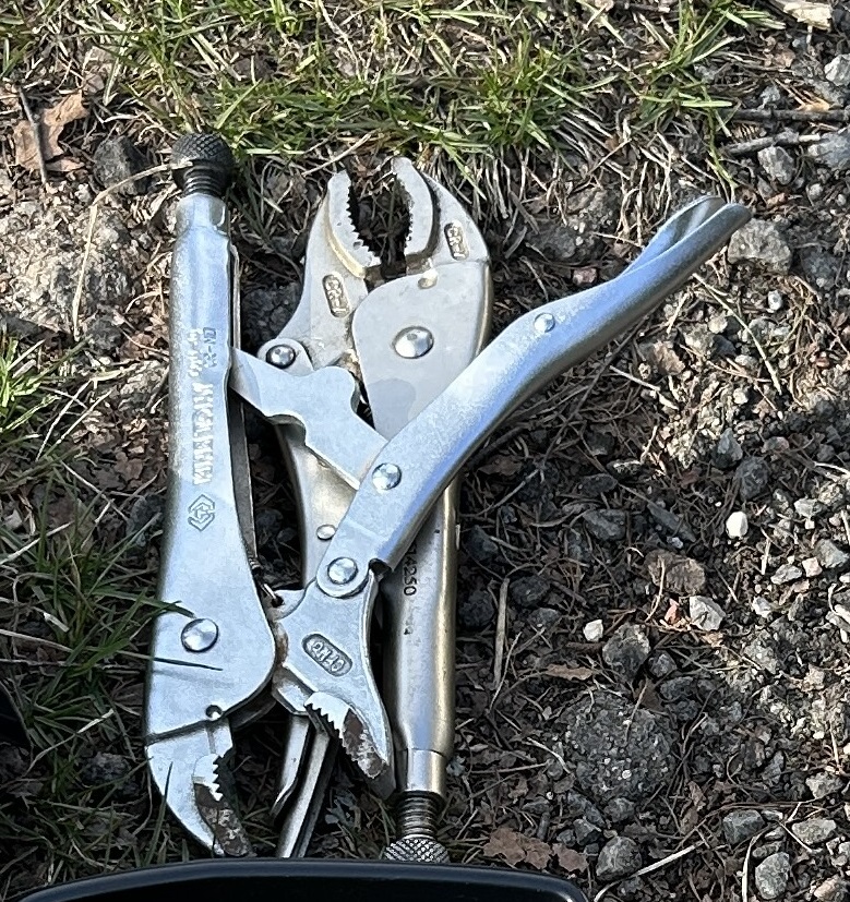

    Привет. БЕЗ полного снятия от кузова = это мастерски :up::up::up:
    Олег, а ты посмотрел как мастер пружину обратно ставил и стопорил? Там же капец какая она упругая, я свою в тисках сжимал (зеркало полностью откручивал от кузова для разбора), перематывал капронкой, ставил упорную шайбу, и потом разрезал капронку!
    По-поводу не раскрытия полностью зеркал - у меня такая же БЕДА. В основном после ночной стоянки, при первом пуске двигателя. Чаще левое не раскрывается до конца. И впрок бы сетовать на то что оно "подзакисло", но увы, я в 21 году его полностью разбирал, менял двигатель, смазал всё от души, но оно так же и работало...
    Сколько раз ВАСЮ подключал - ошибок ни каких не было по зеркалам, кроме как по подогреву зеркала.
    Если найдется решение, дай знать сюда в тему.

    Александр очень давно занимается автомобилями, в прошлом участник автоспорта как технический специалист, ездил на мировые чемпионаты, работает очень аккуратно и грамотно :up:
    Да, конечно посмотрел, Ром, сначала стягивает с двух сторон двумя зажимами, после тонкой проволокой скручивает с двух сторон саму пружину и устанавливает, после установки стопора распутывает или перекусывает проволоку и снимает её.
    Вот фото из чужого отчёта:
    Зажимы вот такие:
    А вообще есть съёмник под наши пружины, он недорогой, вот такого образца aliexpress.ru/item/100500…6346-742749139.1690476641
    Я его заказал, но он не успел прийти вовремя, только сегодня получил, а так бы сделал фото с ним в отчёте.
    Что касается электрической части по твоей проблеме, читал у людей в отчётах бывает такое что по проводке (жгуту) зеркала, вода попавшая в корпус зеркала стекат внутрь двери и попадает на разъёмы идущие к блоку управления. Попробуй снять ошивку и проверить на окисление эти разъёмы как на самом блоке так и на разъёме жгута.
    А так сначала понаблюдаю как будут и дальше складываться-раскладываться, если опять эти проблемы продолжатся, будем искать дальше. Как найду - напишу конечно :beer:

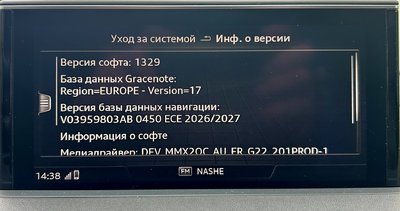

    Обновление карт навигации.
    08.05.2026 г.
    Пробег 108634 км.
    Приветствую всех!
    Увидев на Драйв2 ТЕМУ по обновлению навигации, тоже решил скачать по приведённой ссылке новые карты и установить на свой автомобиль обновление.
    Тем более, что в свете последних событий, с отключением всего и везде, это стало наиболее актуальным в передвижении по незнакомым местам.
    Скачиваем обновление по приведённой выше ссылке на ПК, после перекидываем на быструю SD карту на 64GB, желательно классом не ниже 10 , предварительно разархивировав и уложив уже в той последовательности как они легли в папке.
    Должно получиться две папки и файл metainfo2.txt.
    Выглядеть это должно так:
    Краткая инструкция:
    Вставляем SD карту в первый слот MMI
    После заходим в MMI → Настройки → левая кнопка управления → Уход за системой → Обновление системы
    Выбрать и подтвердить источник SD1
    Вроде всё получилось:

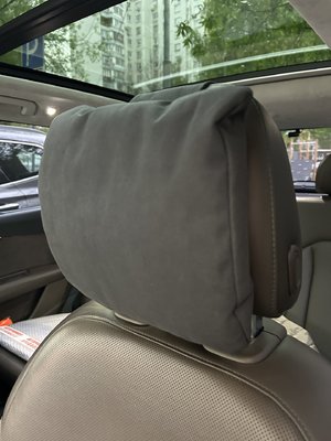

    Заказал подушки из алькантары из соображений удобства именно в путешествиях с семьёй, в коих мы бываем по 3-4 раза в году (уже писал об этом ранее).
    Сами подушки:
    Примерил в машине, всё отлично, нужный аксессуар для путешествий! :up:

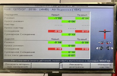

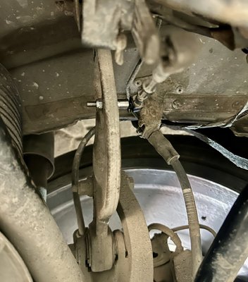

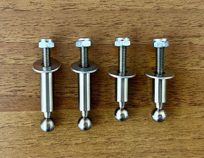

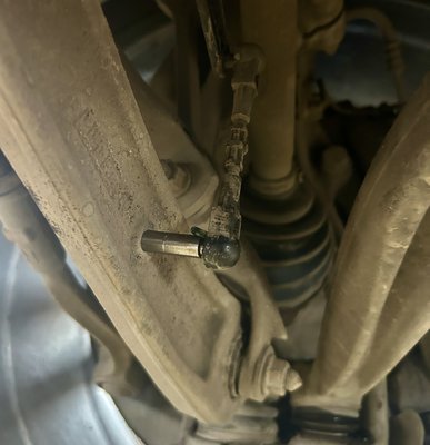

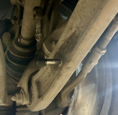

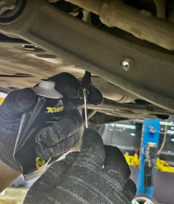

    Титановые шарниры датчиков положения кузова + Развал-схождение.
    18.05.2026г.
    Пробег: 109194 км.
    Шарниры купил давно, ещё в феврале этого года, но менять не торопился, так как делал профилактику по очистке и смазке всех шарниров когда менял один из датчиков из за сломанной тяги, ещё в июле 2025 года.
    Думал как будет оказия съездить в сервис, так и поменяю.

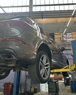

    А тут смотрю на днях, показалось, что заднюю резину начало чуть подъедать с внешней стороны, значит надо проверить развал-схождение на обе оси.

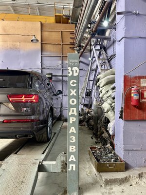

    Записался в сервис, съездил и благополучно заменил все шариниры на новые из титана, в том числе и оригинальный, не старый ещё, который был от нового датчика заменённого в прошлом году.

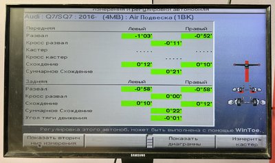

    Ну и конечно сделал развал-схождение, в общем-то мои догадки подтвердились… угол немного ушёл, возможно из за попадания в конце зимы правой стороной машины в яму, о чём я писал в посте про шиномонтаж и правку дисков в марте этого года.

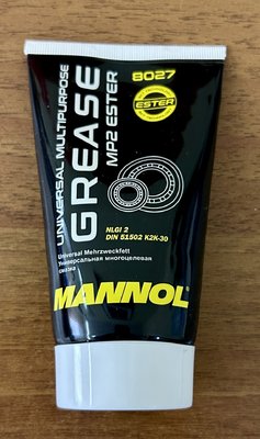

    Литиевую смазку заказал сам, заранее, решил взять MANNOL Universal Multipurpose Grease MP2 Ester 8098, так как описание по свойствам меня полностью устроили:
    Свойства:
    Водостойкая, обладает хорошей водостойкостью.
    Водоотталкивающая, надежно защищает от коррозии при работе оборудования в загрязненной среде в течение длительного срока эксплуатации.
    Высокотемпературная, cохраняет свои эксплуатационные свойства от - 30 до + 120 градусов.
    Смазку на основе PTFE тоже купил, но пока решил использовать именно литиевую, а PTFE оставить для смазки петель и ограничителей дверей, вместо белой, она сухая и не маркая.
    Так же купил заранее самоконтрящиеся новые гайки и шайбы на новые шарниры.

    Процессы работы:

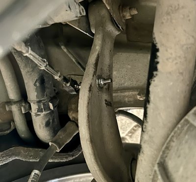

    Вывесели на подъёмник
    Предварительно очищенные и промытые ответные части тяг шарниров набиваются смазкой
    Шарниры установлены на свои места и смазаны:
    Надеюсь теперь профилактика понадобится не скоро (или совсем не понадобится) и этих шарниров хватит на весь срок службы автомобиля.

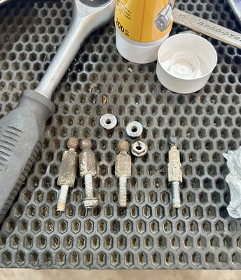

    Старые, снятые шариниры, 3 штуки с рождения автомобиля, и один уже улучшенный, модернизированный, от нового датчика поставленного в прошлом году:

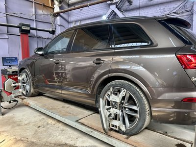

    На стенде развала-схождения
    Исходные данные по показаниям:
    После регулировки все показатели в зелёных зонах.

    Пара вопросов :
    Заднюю подрульку блокировали при работах по РУРК ?
    После замены шарниров показания по датчикам положения не уплыли ?
  17. Полковник
    Полковник Генералиссимус ёпт!
    26 сен 2006
    135.700
    Приветствую, Влад!
    Что такое РУРК?
    Ты наверное хотел написать РУУК - регулировка углов установки колёс?
    Блокировали конечно.
    Шарниры по всем размерам один в один как оригинал, снял-поставил. Почему что-то должно измениться?
    RWS и Олежек 72 нравится это.
  18. Melkon&Ratkov
    25 фев 2014
    8.767
    Да регулировка углов естественно . Просто сам имея подрульку не делал еще заднюю ось в полный рост . А почитав процедуру даже сам немного в недоумении . По логике просто с выкл зажигании все должно стоять ровно .Но в мануале надо фиксить все механически спец шаблоном да еще и ODIS блокировать рейку заднюю.
    По шарнирам - отклонение в пол мм по датчику приведет к сильным отклонениям по положениям кузова . Я бы как минимум обмерил бы машину до и после ...
    Полковник нравится это.
  19. Полковник
    26 сен 2006
    135.700
    Понял тебя и твоё беспокойство относительно рейки.
    Ребята конечно не в первый раз делают подобные машины, поэтому будем надеятся что всё будет в полном порядке.
    А на счёт обмеров, могу конечно промерить, для успокоения души, так сказать... но шаринры все строго в допуске, это же токарь точил, а не его подмастерье, вряд ли там получится отклонение даже в четверть мм. ))
    RWS нравится это.
