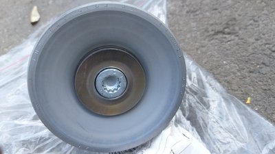

    Мойка радиаторов и замена обводного ролика компрессора.

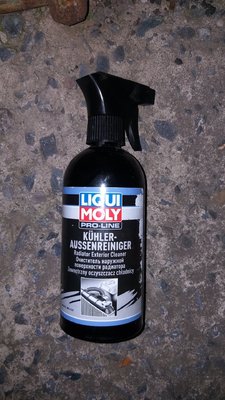

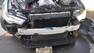

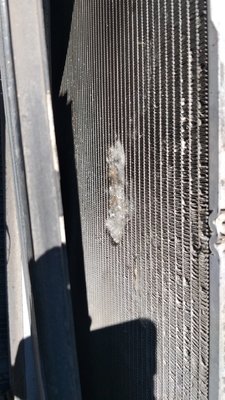

    Как и два года назад купил средство от ЛиквиМоли. Моет отлично. Пуха было чуть-чуть. Грязи из ламелей немного, но всё-таки, вытекало.
    Очиститель наружной поверхности радиатора Liqui Moly Kuhler Aussenreiniger, 500 мл.jpg Немного пуха на радиаторах.jpg Мойка радиаторов ауди А6С7.jpg Крепление радиатора ауди А6С7.jpg

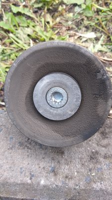

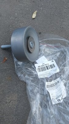

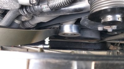

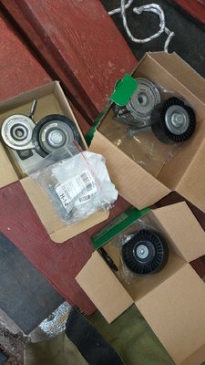

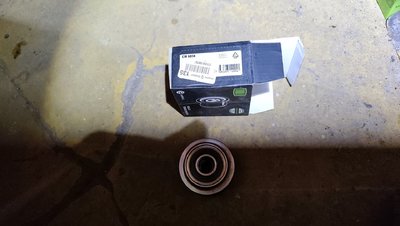

    Заодно заменил обводной ролик на компрессор. Так как без "оттопыривания" радиаторов его замена невозможна, ввиду малого пространства, то это был лучший повод к данной работе. А то он у меня лежит уже 1,5 месяца, и всё никак........
    Зашелестел он у меня еще в январе этого года.
    Заказал VAG - ну естественно пришел INA с набитыми кольцами.
    Вообще последнее время бесит, что заказываешь VAG продукцию - всё приходит в открывающемся/закрывающемся пакетике, в который можно положить что угодно, хоть китай, хоть оригинал.....
    Старый ролик тоже INA с набитыми кольцами с тем же номером.
    Новый ролик приводного ремня VAG06E903341H (1).jpg Новый ролик приводного ремня VAG06E903341H (2).jpg Старый обводной ролик ауди А6С7.jpg Старый ролик приводного ремня VAG06E903341H.jpg
    Моменты затяжки:
    1) Ролик приводного ремня = 40 Нм.

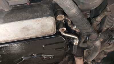

    Замена блока управления вентилятором охлаждения.
    Приехал как-то после работы домой, и чё та обратил внимание, что доводчик двери странно работает..
    Подключил "Васю" - ошибок по нем нет, а вот по вентилятору была:
    6140 - Включение вентилятора радиатора 1
    P0691 00 [039] - короткое замыкание на массу
    Не подтвержденный - Протестирован после отстранения памяти
    Сохраненный стоп-кадр:
    Статус неисправности: 00000001
    Приоритет неисправности: 2
    Кол-во проявлений: 1
    Пробег: 199018 km
    Дата: 2024.07.17
    Время: 22:26:57
    Число оборотов коленчатого вала двигателя: 684.00 /min
    Нормированное значение нагрузки: 11.8 %
    Скорость автомобиля: 0 km/h
    Температура охлаждающей жидкости: 90 °C
    Температура воздуха на впуске: 58 °C
    Атмосферное давление: 960 mbar
    Напряжение клеммы 30: 13.609 V
    Индекс забывания по OBD: 40
    Частота вращения двигателя: факт. знач.: 928 /min
    MAF_ENVD: 92.60000 mg/stroke
    Температура охлаждающей жидкости (неотфильтр.): 90.00 °C
    Двигатель: рабочий статус: IS
    Нагрузка двигателя: 5.859375 %
    Скорость автомобиля: фактическое значение: 0 km/h
    Да и за пару дней до этого стал замечать, что климат как-то слабовато холодит, но списывал это на жару под +35. Для пущего убеждения проверил вентиляторы скидыванием разъема с ДТОЖ охлаждайки (аварийный режим) - первый не крутится (со стороны водителя), второй крутится.
    Ну думаю ладно, с одним вентом поезжу до выходных, а там в гараж, и буду разбираться.
    Еду на следующий день на работу, и подъезжая к ней, чувствую, что климат дует горячим... Всё, звиздец и второму вентилятору.
    Благо уже совсем рядом парковочное место. Около 1 минуты движок работал без вентилятора, но вроде всё без последствий, перегрева не хватанул.

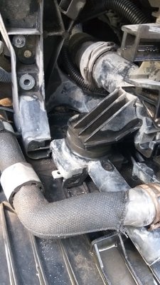

    Дождался пока машинка остынет, и стал снимать бампер, крепления радиаторов, фары и много еще чего...
    Хотел сначала снять так называемый "Телевизор", но там ваще жопа, болтов мильон - не стал откручивать.
    На максимум отодвинул радиаторы "вперед", и в появившийся зазор между ними и "телевизором", бочком, вытащил рамку с вентиляторами.
    Посмотрел номер первого вентилятора, и на авито нашел самый дешевый по ценам за 11000 руб., с разборки из РБ, ну и заказал его.
    ОГРОМНОЕ СПАСИБО Ивану R.I.P. Узнав о моей ситуации, он прислал мне два своих блока, и правый, и левый. БЕЗВОЗМЕЗДНО!!! Остались после предыдущей А6С7.
    В этот же день и приехал блок с авито.
    Я поставил себе блок от Ивана, так как он 14 года (возможно есть какая-нибудь ревизия от производителя по ним), а с авито 11 года.
    Проверил, всё работает.

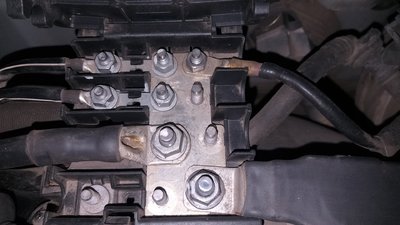

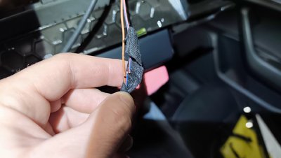

    Пока машиненка стояла на "приколе" начал изучать что за провода и откуда они идут к блокам вентиляторов. Была мысль, что где-то перетерся провод и на массу замкнул, но с проводами все в порядке.

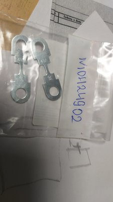

    И вот добрался до места под жабо, куда идут провода, а там под алюминиевой раскосиной коробочка с перегоревшими пластинчатыми предохранителями на эти два блока управления вентиляторами. И вот мне не понятно - замкнул на массу блок управления 1-м вентилятором, ну соответственно и предохранитель на него перегорел, а вот второй пред почему перегорел, не ясно!?
    Преды по 40А. Спасибо КОКА, скинул номер этих предохранителей. В элькасте, почему-то не смог найти их.
    После, как полностью собрал машиненку, подключил "Васю", и соответственно была записана ошибка и по второму блоку вентилятора про "Замыкание на массу". Но при проверке работоспособности вентиляторов перед сборкой, 2-й вентилятор работал, и пока что до сих-пор работает.
    Но вот чё та у меня есть подозрение, что он скоро выйдет из строя... Но посмотрим.

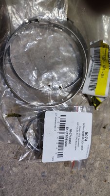

    Предохранитель вентилятора радиатора VAG N10424902 (1).jpg Предохранитель вентилятора радиатора VAG N10424902 (2).jpg

    - Предохранитель вентилятора радиатора VAG N10424902 (2шт) = 942 руб.
    Итого: 942 руб.

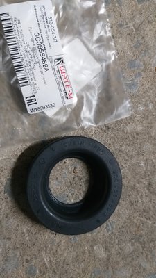

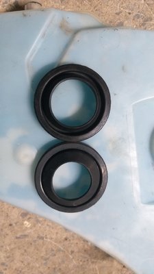

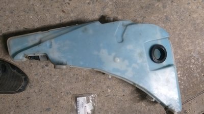

    Небольшое ТО по замене масла, и устранил проблему текущего бачка омывайки.
    Масло залил что и в прошлом году перед зимой ВМПАВТО 3-sn 5W-30 SN/CF.
    И заменил уплотнительное кольцо бачка "омывайки". Стоит оно где верхняя часть (та что под капотом) бачка входит в нижнюю (та что за крылом спрятана).
    А то заливаешь больше 2-х литров омывайки, и она начинает выливаться. Хотя объем примерно 4-4,5л.
    Еще в новогодние праздники я в "Ленте" купил омывайку и не обратил внимания, что она до -10 град. Ну и соответственно при -23, у нас, под машиной образовалась лужа зеленого цвета.
    Думал бачку хана - "Разморозило".
    Бачок достал, налил его водой - нигде не протекает, воткнул вторую часть бачка, залил и ее водой - не течет нигде, и резинка эта, сволочная, нигде не дала течи. Короче не понял откуда течет.
    И поставил все обратно. Залил водой полез под колесо смотреть откуда течет, ну и соответственно из под этого уплотнительного кольца.
    Вообщем мороз не пощадил и так уставшую от времени резинку - растянул ее)))
    На фото видна разница диаметров отверстий кольца.
    Старое и новое кольцо бачка омывайки.jpg Кольцо уплотнительное бачка омывайки VAG 3C0955489A.jpg Бачок омывающей жидкости ауди А6С7.jpg

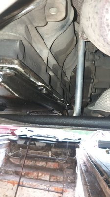

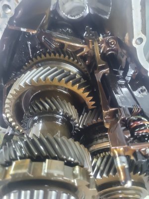

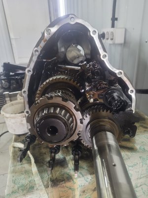

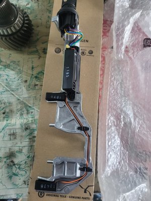

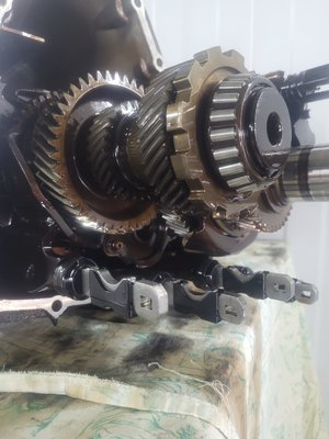

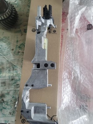

    Ремонт коробки - замена модуля датчиков (датчик включенной передачи).

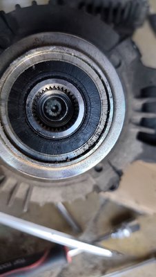

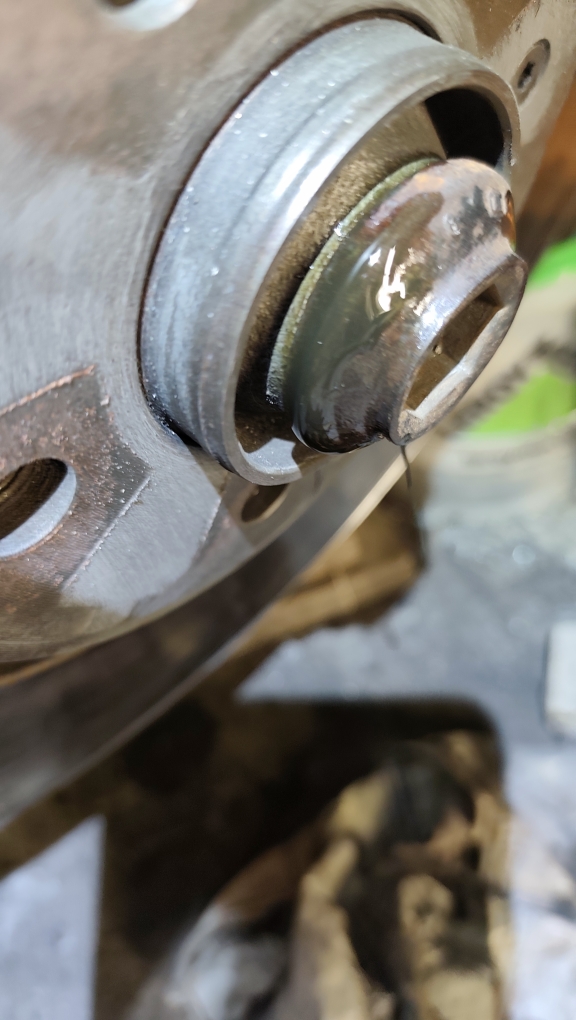

    Еще в прошлом году, в начале лета, этот датчик (0В5927321 L) дал о себе знать. Ехал по работе, херак, на приборке ошибка по коробке "Возможно дальнейшее движение", но увы, жмешь на газ, а коробка с "ударом" пытается включиться и не едет. Скатился к обочине. При всем при этом заработали оба вентилятора охлаждения. Заглушил двигатель, постоял минут 5, запустил, и поехал как ни в чем не бывало. "Странная ситуация!" - подумал я...)) Вечером дома посмотрел ошибки - какая-то хрень: "Потеря связи и с блоком коробки, и с блоком двигателя, и датчик включенной передачи, и еще чего-то было...". Продолжил ездить дальше, работы валом, разбираться некогда. 1,5 месяца ездил без проблем. Потом за месяц до поездки на отдых, на парковке у магазина поставил рычаг селектора в "Р", а на подсветке селектора "Р" гаснет, на приборке загорается "N", думаю ну писец. Закупился в магазине, вышел, запустил, и поехал как ни в чем не бывало. Посмотрел ошибки: "Датчик включённой передачи. Сбой в работе". Вообщем начал у себя в городе искать сервис - все заняты, готовы принять через месяц, а через месяц ехать отдыхать, в Воронеже тоже через месяц могут принять на ремонт... Решил будь как будет, уехали на отдых. В итоге датчик не проявлял себя 4 месяца. И только в конце ноября датчик себя проявил... Вообщем выдавал он ошибки по разному, то через 400 км, то через 1000-1500. Поменял бы сам его, да вот коробас весит 140 кг, в гараже не сниму, и чтоб добраться до него надо всю коробку располовинить... Записался к ребятам в сервис. Все запчасти и прокладки покупали они (чтоб гарантия была), маслА покупал я.
    Вообще смотрел видосы, читал форумы - эти датчики "умирают" очень быстро, если хоть раз проявили себя, мой же еще год проработал)))))))
    коробка 1.jpg коробка 2.jpg коробка 5.jpg новый датчик 0В5927321 L (1).jpg новый датчик 0В5927321 L (2).jpg
    Но всё же ремонт не без изъяна))) Коробка вся в масле. Поеду завтра к ним.
    Текущая коробка 1.jpg Текущая коробка 2.jpg Текущая коробка 3.jpg Текущая коробка 4.jpg

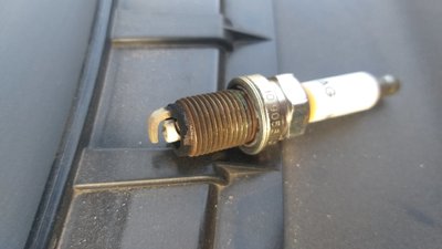

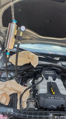

    Замена масла. Замена свечей. Промывка форсунок без разбора. Раскоксовка двигателя.

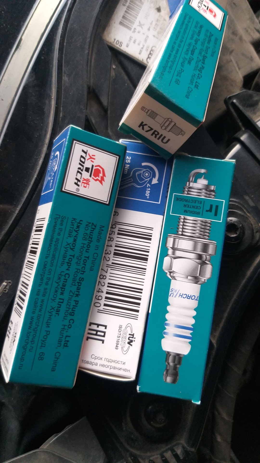

    Свечи заменил по причине того, что недавно на одной лопнул изолятор центрального электрода. Блага он не свалился в цилиндр.
    По промывке форсунок. Я их мыл так же как и 3 года назад, "Лавр ML 101", только в этот раз мыл сам в гараже. Приобрел на алике еще в прошлом году колбу для промывки.
    Раскоксовка. Сделал ее в этот раз, а то снова масло приходилось подливать 1л/1300км. Говнища вымылось много.

    - Свечи торч K7RIU (6шт) = 4200 руб.

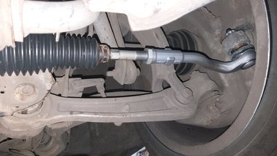

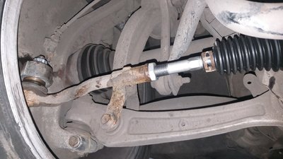

    Замена рулевых тяг. Замена роликов и ремней навесного.

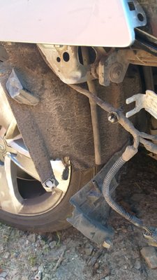

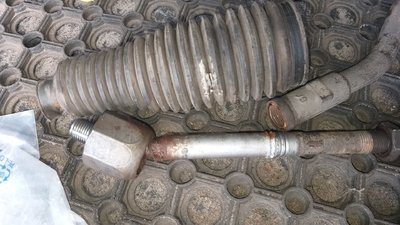

    По замене рулевых тяг особо все прошло несложно. Поддомкратил, снял колесо, вытащил наконечник, выкрутил тягу, прикрутил всё обратно. Причина замены была в левой тяге. Порвался чутка пыльник, и туда попала немного водица, смазке капец - вот и "защелкал" при резких поворотах руля туда-сюда. Об одном пожалел, что не купил правый рулевой наконечник (левый просто был у меня, так как изначально подозревал его). Ну и замена прошла вовремя, так как водица чутка и добралась до штока рулевой рейки - смазка стала "коричневой" после попадания влаги. Всё почистил тряпкой с проволокой))) до куда смог дотянуться в корпусе рейки, запихнул новой смазки.
    новые тяга, пыльник, наконечник.jpg новые тяга, пыльник.jpg пыльник тяги.jpg рулевая рейка.jpg тяга и пыльник.jpg

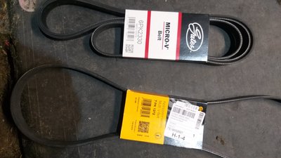

    По замене роликов и ремней тоже не особо геморно, только приходилось "прыгать" в яму и обратно. Причина замены = пробег после предыдущей замены 85000 км (периодичность замены 90000 км). Не смог открутить 1 натяжитель, который стоит за алюминиевыми трубками ОЖ, которые к компрессору идут. Подлезть туда можно только маленькой "трещёткой". Когда тянул на откручивание его болт, думал сам ключ сломается... а он прикручен, должен быть, всего лишь 40 Нм (все другие болты с лёгкостью открутились). В мыслях у меня только одно - кто-то его прикрутил с фиксатором резьбы, но это не точно))). Вообщем открутил от него сам ролик, и прикрутил ролик от нового натяжителя.

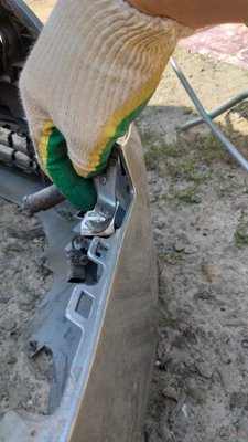

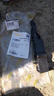

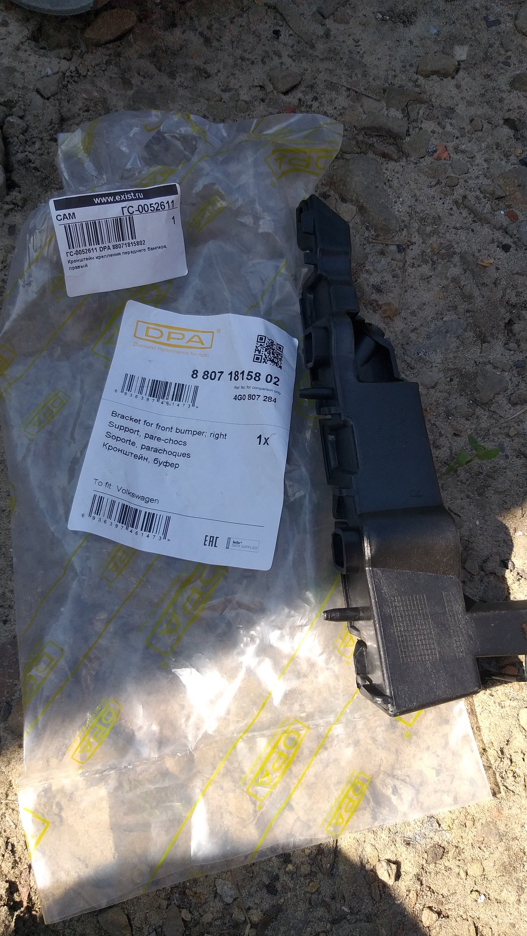

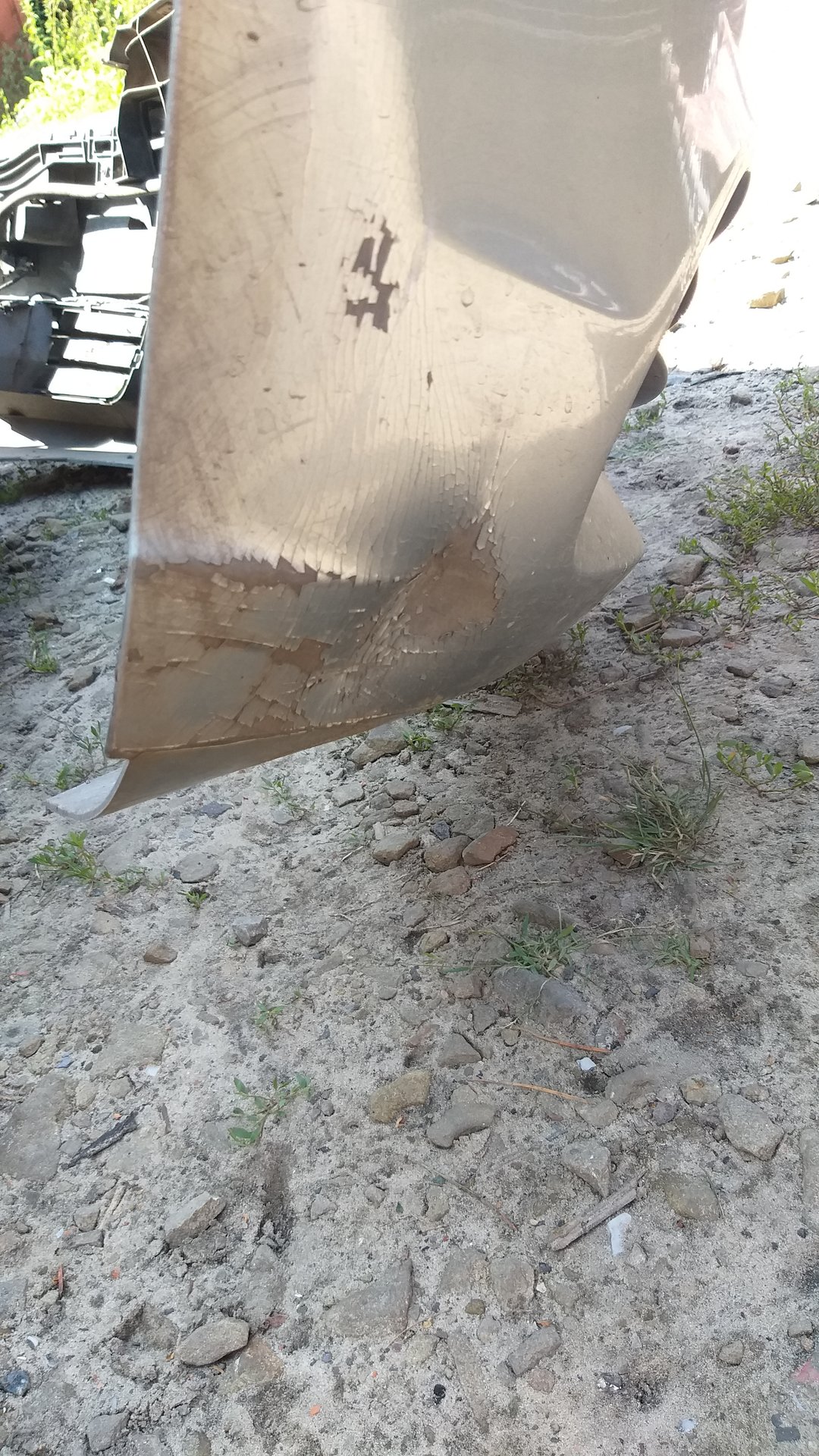

    Еще попутно восстановил бампер. Как-то раз приехав вечером в парк, я не заметил что припарковался рядом с двумя пеньками. Уезжая оттуда, вывернул руль влево и начал сдавать назад чтоб развернуться, благо еле-еле, но этого хватило чтоб замять бампер внизу, и вырвать проушину крепления в крыле (на стыке бампер/крыло со стороны колеса), кронштейн бампера тоже разломался. Купил новый кронштейн, супер-клей, дома взял соду... Кронштейн прикрутил, крепежки/проушины на бампере приклеил, приклейки усилил кусочками от "хомут-стяжка" (купил в электромагазине). Всё держится, я доволен. Замятие в бампере выправлял так: строительным феном нагрел место (120-130 градусов на расстоянии 20-25 см), и обратной стороной отвертки "повыдавливал" размягчённый пластик до нужных размеров)))).
    Вот как-то так.
    Моменты затяжки:
    1) Все обводные ролики и натяжители ремней = 40 Нм;
    2) Гайка рулевого наконечника = 100 Нм.

    - Ремень поликлиновый Contitech 7 PK 1272 (1шт) = 1949 руб. (VAG 06E903137AB Воздушный компрессор)
    - Натяжитель ремня Ina 534048710 (1шт) = 4420 руб. (VAG 06E903133AC Воздушный компрессор)
    - Винт VAG N91189401 (1шт) = 285 руб. "ВИНТ КУПИТЬ ОБЯЗАТЕЛЬНО", В КОМПЛЕКТЕ С КАКИМ-ТО РОЛИКОМ НЕТ (забыл с каким)
    - Натяжитель ремня Ina 534037510 (1шт) = 3740 руб. (VAG 06E903133AE)
    - Обводной ролик Ina 532051310 (1шт) = 1596 руб. (VAG 06E903341G)
    - Ремень поликлиновый Contitech 6 PK 2330 (1шт) = 2296 руб. (VAG 06E903137T)

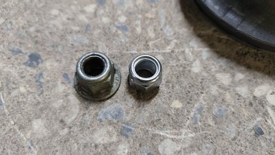

    - WHT004593, Гайка, двенадцатигранная самоконтрящаяся VAG (2шт) = 640 руб.

    - Масло Sintec 5-40(30) API SN, 8л, для промывки после раскоксовки (перед заливкой "основного масла");
    - LAVR LN1003 Жидкость промывочная (в конце раскоксовки - 5-ти минутка);
    - LAVR LN1005 Промывка масляной системы за 150-200 км;
    - LAVR LN2510 COMPLEX 400 мл Пенный очиститель камеры сгорания;
    - LAVR ML-202 330мл (Ln2504)(основной раскоксовывающий элемент) - 203 и 204 не советую брать, так как там более жёсткие размягчители кокса, которые могут повредить покрытия цилиндров/поршней (ЧИТАЙ ИНСТРУКЦИЮ). как-то так.

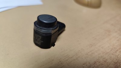

    Парктроник, задний левый, хреновничал с самой покупки автошки. Когда дождь/слякоть, при включении задней передачи он показывал "препятствие", хотя его там не было))), а в сухую погоду работал нормально. Вообщем в январе месяце он окончательно "отрыгнул". И ДА - если вышел из строя один датчик, ТО не работает ВСЯ система. Неудобно было по-новой привыкать к парковке задним ходом по зеркалам - камера то не работает. Вот так вот.
    Новый, оригинал, чёто там в районе 6-7 тыр. стоит, совсем ипанулись продаваны. Я купил с разборки, через авито - 800 р. датчик, 200 р. доставка. Очень долгое время не мог помять его. Там же надо бампер снимать, а так не охота))))) Но на прошлой неделе решил посмотреть снизу на машину, а там всЁ отлично. Усилитель бампера не перекрывает крайний датчик, рука пролазит между глушителем и краем бампера - КРАСОТА))) Вообщем всё поменял, всё работает.

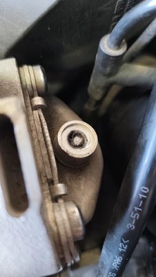

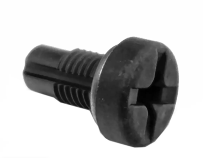

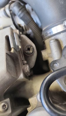

    Как-то раз снял заднюю пластиковую крышку на компрессоре, и обнаружил что в задней крышке из под пластиковой пробки удаления воздуха на интеркулере компрессора чутка подсачивает антифриз. Заказал в автодоке 2 пробки, и помчал менять в гараж.
    "ХОРОШАЯ МЫСЛЯ - ПРИХОДИТ АПОСЛЯ!"...

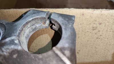

    Ну взял отвертку, начал выкручивать, ну и как и ожидалось "головка" пробки СКРУТИЛАСЬ, а резьба осталась на месте. Ну думаю, у меняя ж есть "экстракторы", ща просверлю чутка под него отверстие, вставлю, и всё выкручу... Выкрутил, пляяяяаа… Этот хренов китайский экстрактор обломился под "корень". Вообщем я взял тонкое сверло, и начал им потихоньку так сказать "срезать" пластик пробки вокруг остатка экстрактора, что бы потом подлезть "узкогубцами", и выкрутить обломок. Пока высверливал/срезал повредил первый виток резьбы (метал крышки интеркулера очень "мягкий", не сталь). Вообщем кое-как вытащил этот остаток с мыслью - что же делать дальше, как вытаскивать остатки пробки...
    А НУЖНО было, просто с самого начала просверлить "в ряд" тонким сверлом вдоль несколько отверстий, по этим отверстиям чутка вбить плоскую отвертку, по чуть-чуть покрутить вправо-влево её, так сказать расшатать, и всё бы выкрутилось. Что в итоге я и сделал))) Резьбу немного подвосстановил шилом проводя по её контуру (шаг резьбы 1,0 мм). Проверил вкручивание новой пробки - чутка срезает поврежденный виток резьбы в крышке резьбу на самой пробке, НО всё закрутилось хорошо, и держится.
    Вот как-то так с этой пробкой получилось. Вторую менять не стал - не сочит.
    Пробка интеркуллера компрессора VAG 06E127535B.png IMG_20260417_182311.jpg Пробка интеркуллера компрессора VAG 06E127535B (2).jpg Пробка интеркуллера компрессора VAG 06E127535B (1).jpg

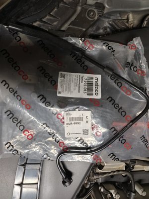

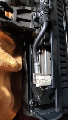

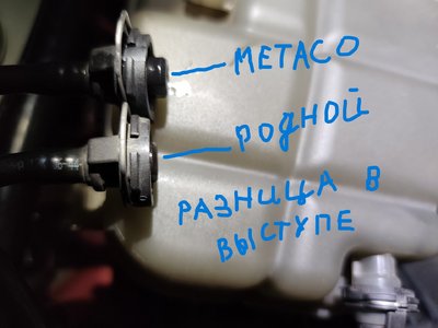

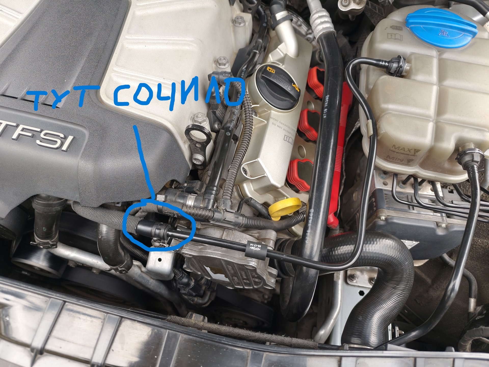

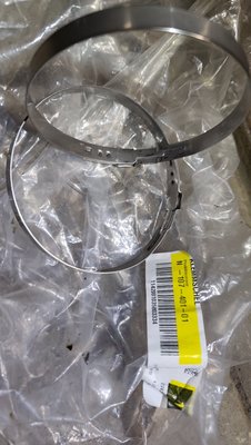

    Патрубок воздухоотвода к расширительному бачку начал сопливить антифризом в месте соединения пластиковой трубки с резиновым шлангом, соединяется самообжимным хомутом. Я сначала подумал что в этом месте от времени передавило хомутом/устала резина шланга, решил краюшку шланга отрезать - НО это не помогло. Кстати - этот резиновый патрубок, почему-то не армирован ниткой, просто резина, видно по срезу было, странно как-то. Пошел домой, заказал фирмы METACO, а чтобы дальше ездить и ремни не "зассывались" антифризом, в дополнение к основному хомуту накрутил обычный червячный.
    Вообще, по хорошему, надо было просто купить новый самообжымной хомут, и всё... Походу он просто "УСТАЛ" от времени. Ну ладно.
    Дождался новый патрубок. Закрепил резиновую часть к основному патрубку ОЖ на блоке движка, второй конец начал вставлять в расширительный бачок - НЕ ЛЕЗЕТ СВОЛОЧЬ... Стопорная скоба не достает до посадочного места. Сравнил старый и новый патрубки - у старого "пипка" короткая, у нового длинная... Вот как так производитель не оригинала делает изделие по чертежам оригинала??? Я х.з.
    Вообщем благо эта "пипка" пластиковая, взял нож и срезал "лишнего", и всё установилось.

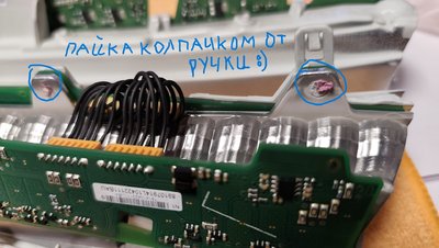

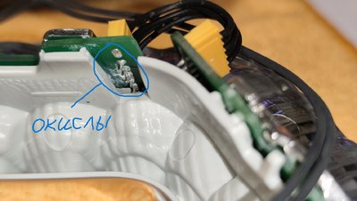

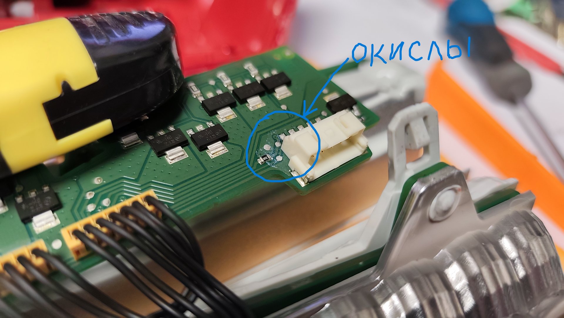

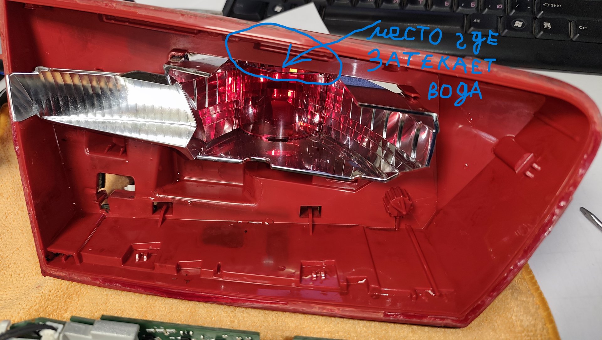

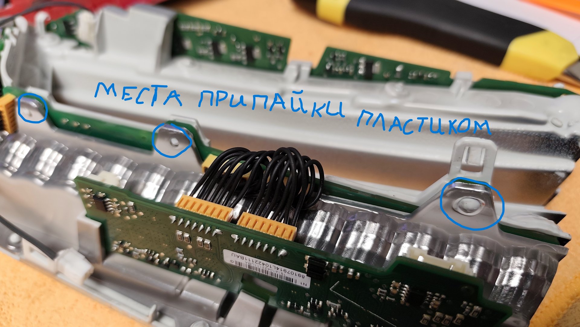

    В посте №39 рассказывал как разбирал и чистил платы заднего правого поворотника от окислов. Такая же беда настигла и левый. Для профилактики разобрал по новой и правую фару.
    Немного только здесь дополню. Значит по левой фаре пришлось располовинить платы от отражателей. Они скреплены расплавленным пластиком, срезал его ножом. При обратной сборке использовал колпачок от шариковой ручки, чтоб напаять срезанный пластик. И после удаления окислов с контактов, обработал их смазкой силиконовой "Silicot". Она не токопроводящая, проверил. Главное что, хоть она и растекается, но создает защитный слой на контактах + в инструкции написано, что не смывается водой. А так можно платы полностью покрыть лаком для микросхем, если у кого есть таковой.
    Фонарь 1.jpg Фонарь 2.jpg Фонарь 3.jpg Фонарь 4.jpg Фонарь 5.jpg DOC016115141.jpg

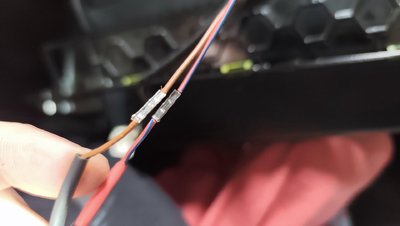

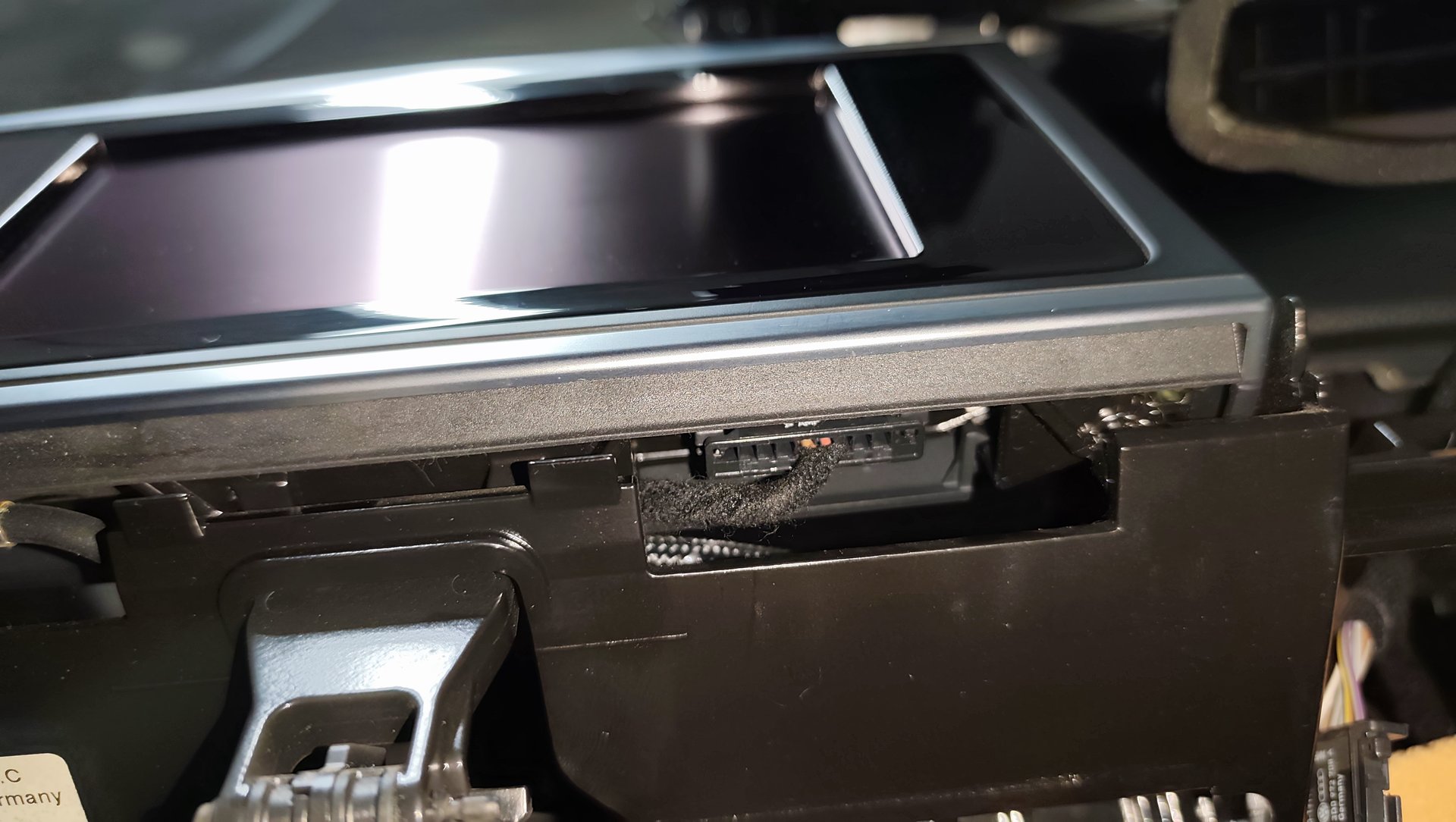

    Как только я заменил парктроник, и начал наслаждаться парковкой задним ходом с камерой, как через пару-тройку дней погас дисплей MMI. ДЫ ёмаё, всЁ время что-то в тачке "отрыгивает", подумал я))).
    Вытащил этот дисплей из торпедо, и шевелением проводки нашел проблемное место. Только странно как-то, провода переломились в месте, в котором вроде как не должны изгибаться при выдвигании/задвигании монитора... но это не точно)
    Проводку соединил гильзами, паять не стал.
    И да, на эти питающие провода дисплея есть предохранитель - отсек с предохранителями справа в торпедо, нижняя колодка, слева второй предохранитель на 5А.
    Вот видосик запилил, для понимания о каких питающих проводах идет речь.

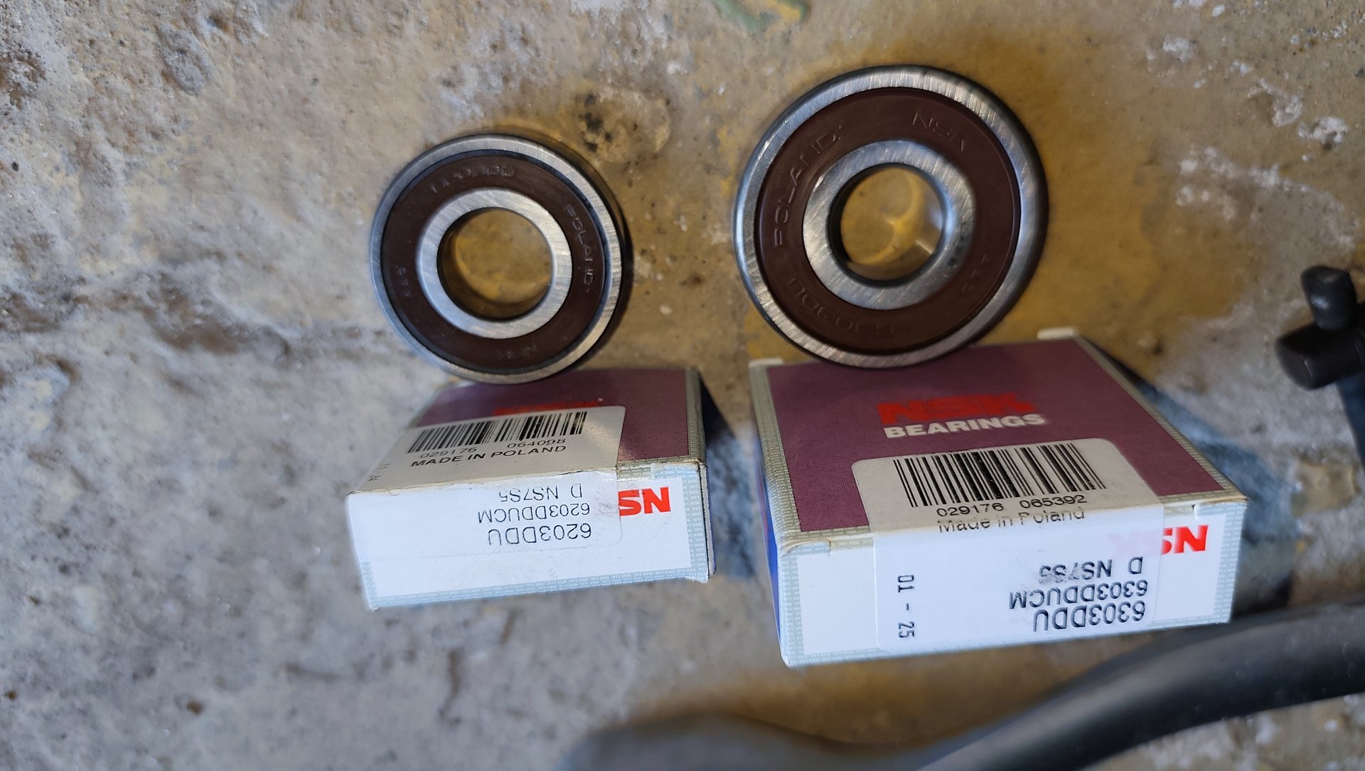

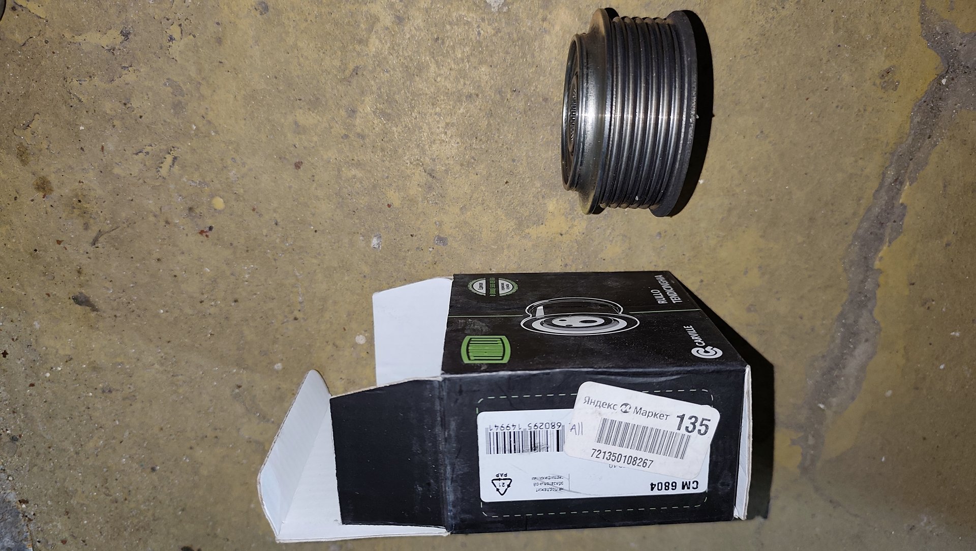

    Замена подшипников, обгонной муфты, щёток генератора.
    Китайская обновка мультимедиа.

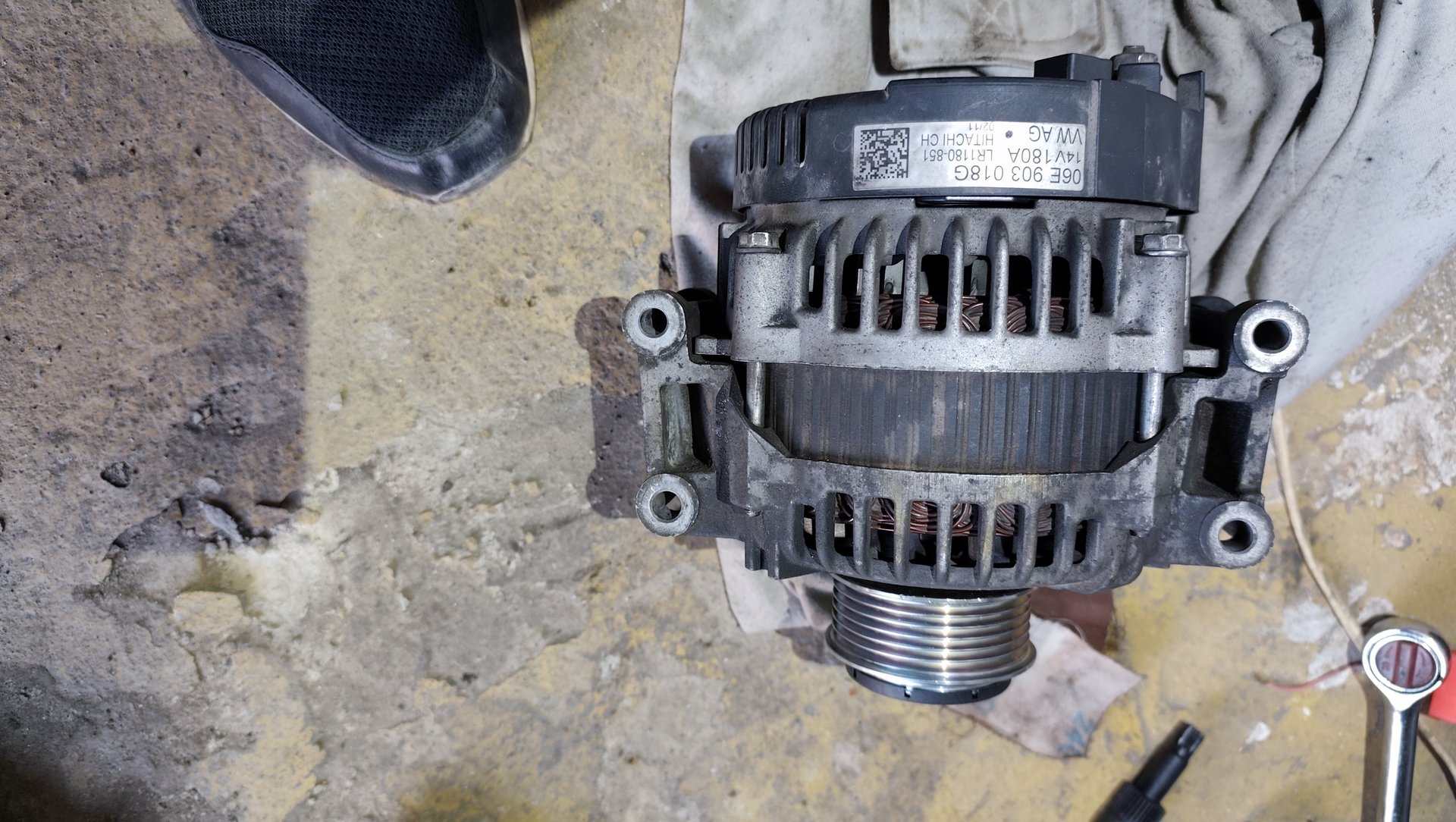

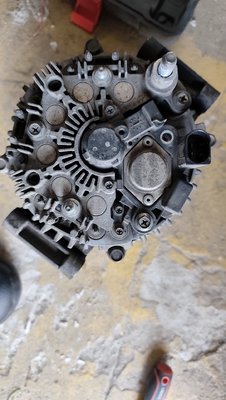

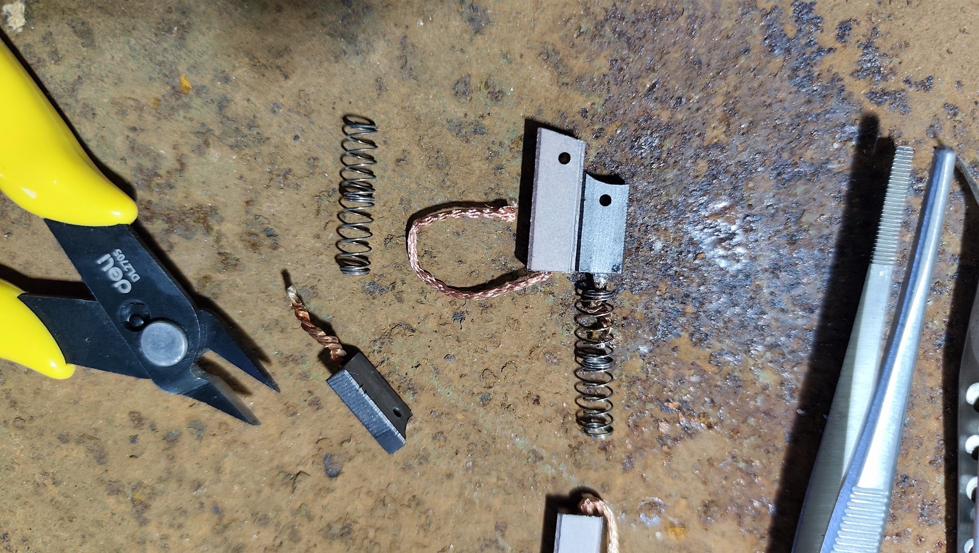

    Последнее время стал слышать шуршаще-бурлящий (металлический) звук при пуске двигателя... С мыслью о том, что я недавно заменил все ролики и ремни, НО остался один ЭЛЕМЕНТ силового агрегата = ГЕНЕРАТОР (если дело не в нем = какой-то ПИСЕЦ в движке (НО всё ГУД - виновник шума подшипник ГЕНЫ)… Как и в прошлый раз снял эту гЫголу. Обгонная муфта была заклинившая, "задний" подшипник, который я менял в прошлый раз, по моим подмеркам был изношен, передний подшипник (родной), который я не менял - ну прям совсем УМЕР = он и шумел. Ну раз уж я в него полез, то и решил проинспектировать токосъемные кольца и щетки - щётки износились всего-лишь на 1/4 за +/-60000 км (хорошие попались), но всё-равно я их заменил. Обгонную муфту я поставил как и в прошлый раз TRIALLI CM6804, так как через, примерно, месяц заказал её на "будущее", которое и настало)))) Китай-Ёптель)))
    Кстати, в прошлый раз обгонная муфта по оригинальному номеру 06Е903119Т стоила 13000 т.р., и это при ТЕХ скачках цен на ВСЁ-ПРОВСЁ (22-й год), на сегодняшний день = от 31000 т.р. = финансовые пиТАРАСЫ...
    По-поводу щёток генератора - как и в прошлый раз пришлось использовать напилик, для приведения геометрических параметров в норму. Я так понял что на мой геник нет "правильного" размера щёток, ну или ко мне в область их не поставляют...
    IMG_20260503_131911.jpg IMG_20260503_133535.jpg IMG_20260503_144434.jpg IMG_20260504_175934.jpg IMG_20260504_191735.jpg IMG_20260504_205402.jpg IMG_20260504_205432.jpg

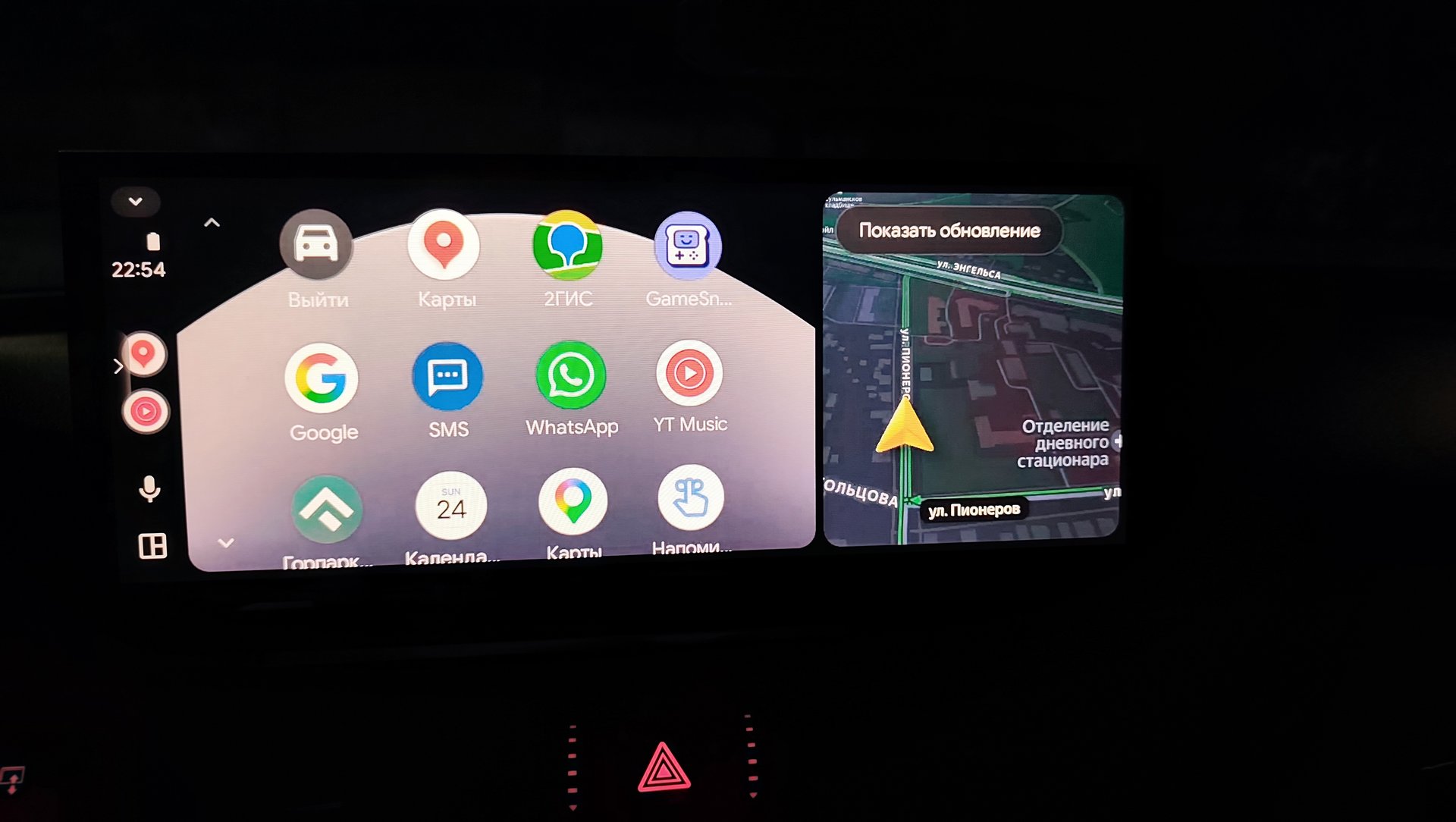

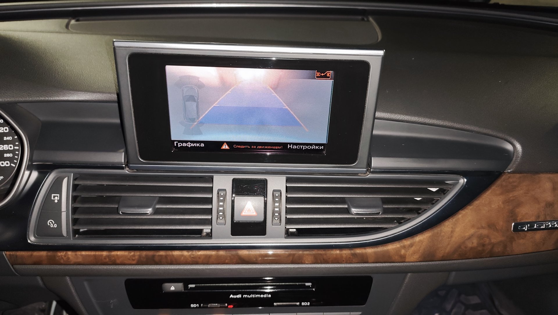

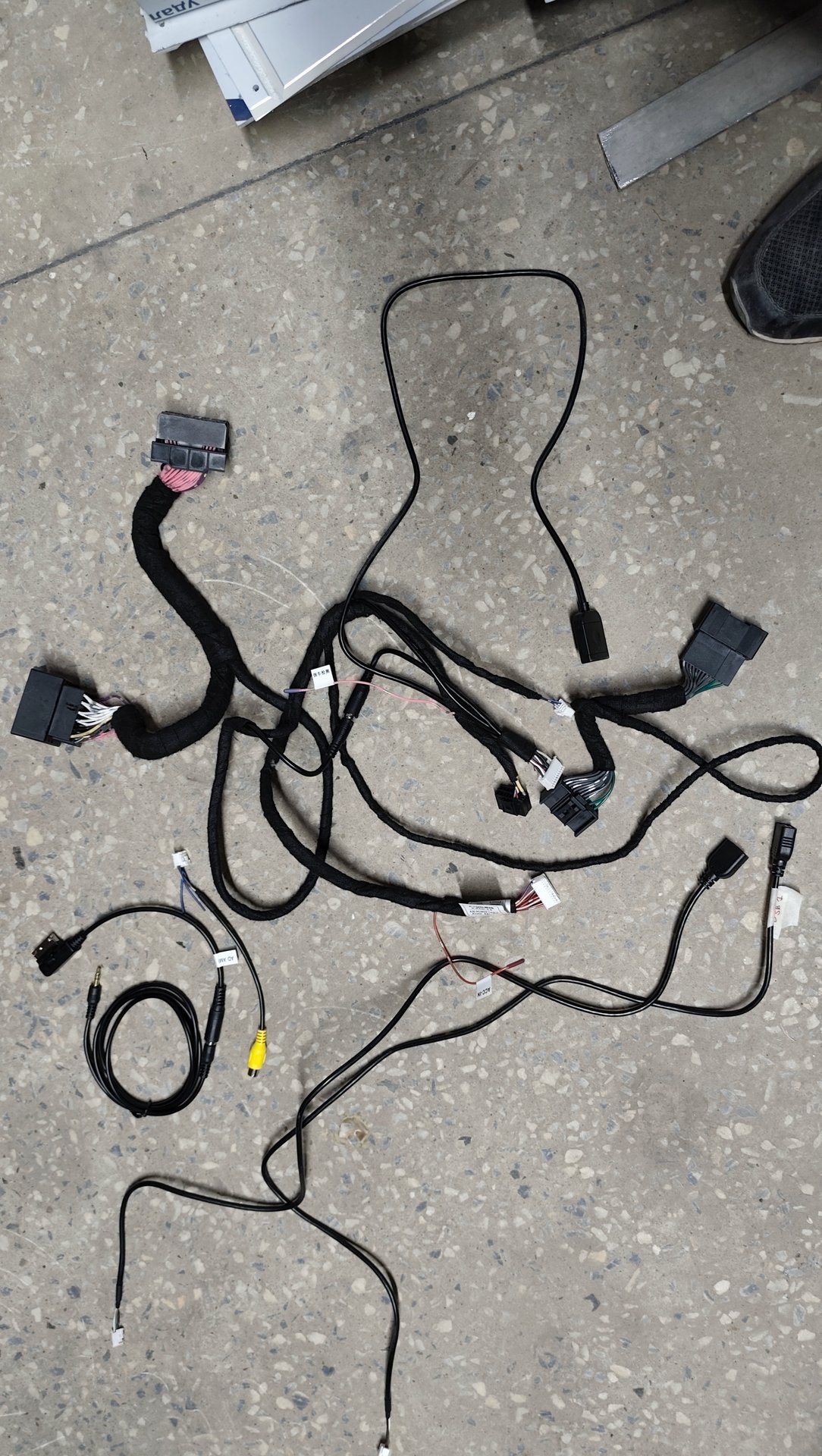

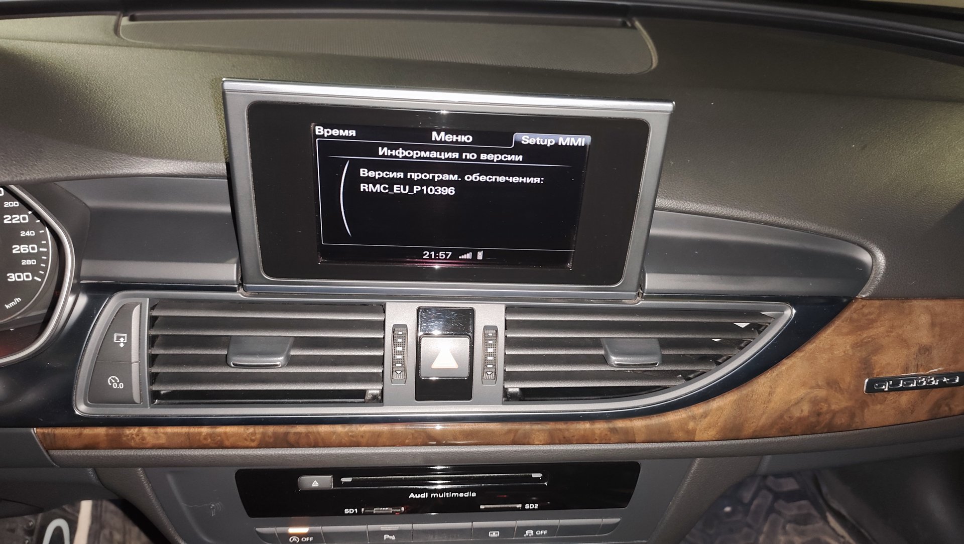

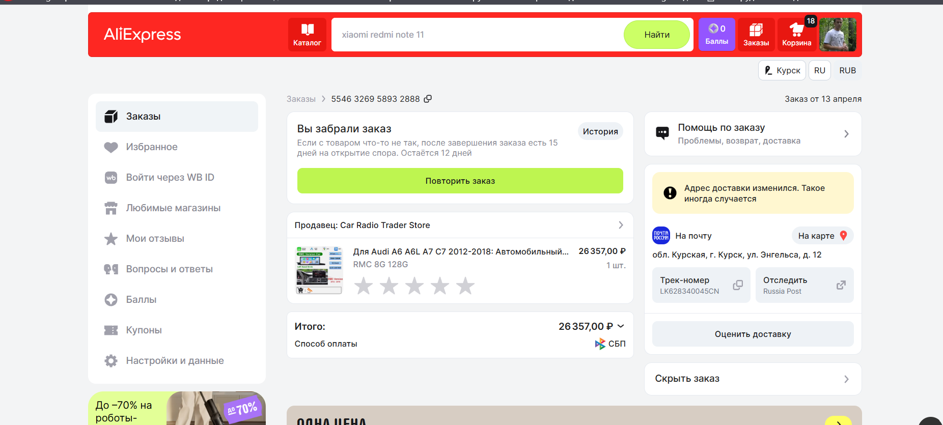

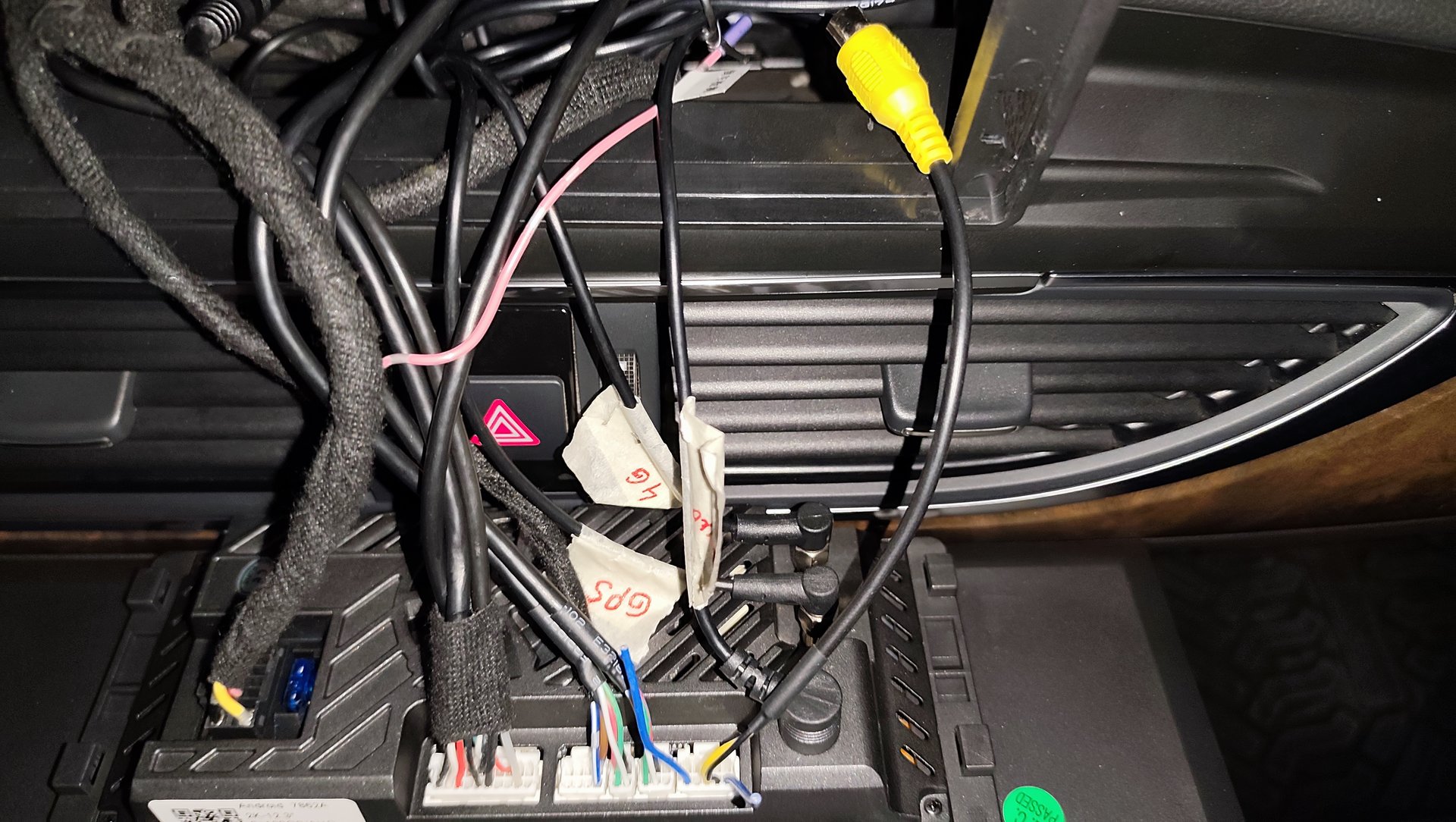

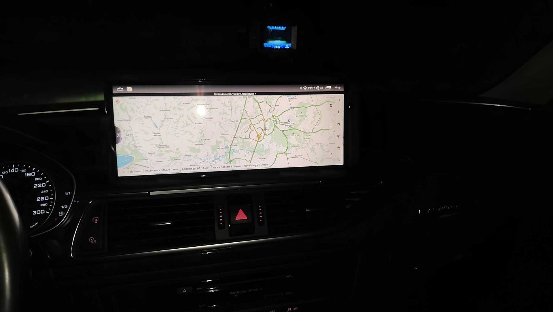

    Ну в "доску" заипАла заводская RMC. Ни карт, ни развлечений, ни androidauto, и т.д. Хотя у неё есть ТV-тюнер = но он не работает при нажатии на кнопку (отдельно выведенную), просто включается экран с надписью в углу TV.
    Решил "проинспектировать" современные мультимедиа от китайцев.
    Вообщем на авито, по Московским ценам, стоят примерно 35-45 т.р.+ установка +/-8т.р. (по поводу установки я понял Ребят = тот ещё жесткачЬ с укладкой проводки).
    Решил на алике заказать.
    Долго изучал "вопрос", так как там несколько исполнений по качеству изображения, ОС, объёму памяти, и т.д.
    Списался с несколькими продавцами, цены разные у всех, а по характеристикам одинаковы. Выяснял "до мелочей" что да как в их мультимедиа (один продавец даже написал, что устал от моих вопросов, и не хочет больше на них отвечать, хотя его мультимедиа стоила дороже всех на алике = 32000 т.р.. и можно было бы ответить на все мельчайшие вопросы для продажи, НО увы...), ну и кУй с ним (с продавцом), нашёл другого, ещё и по акции подходящей за 26357 р. + таможенная пошлина 1276 р.

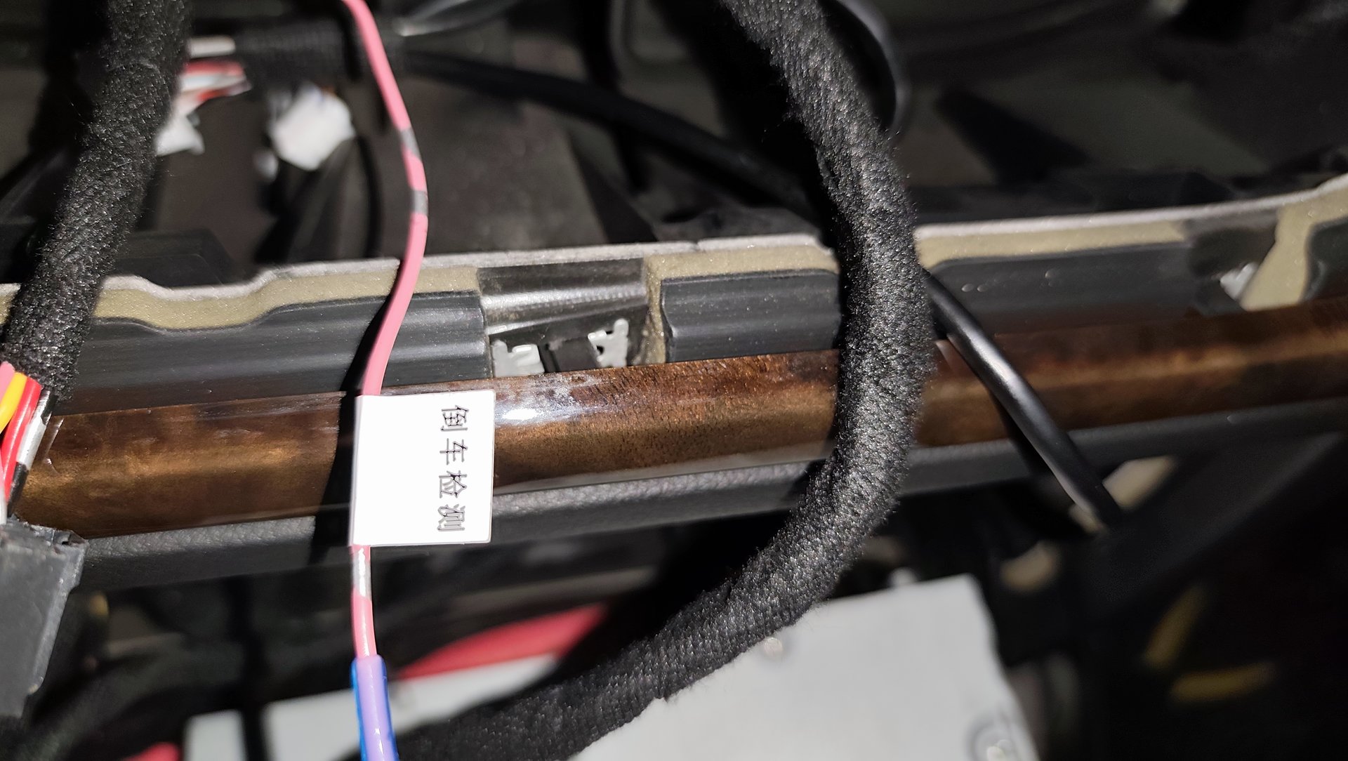

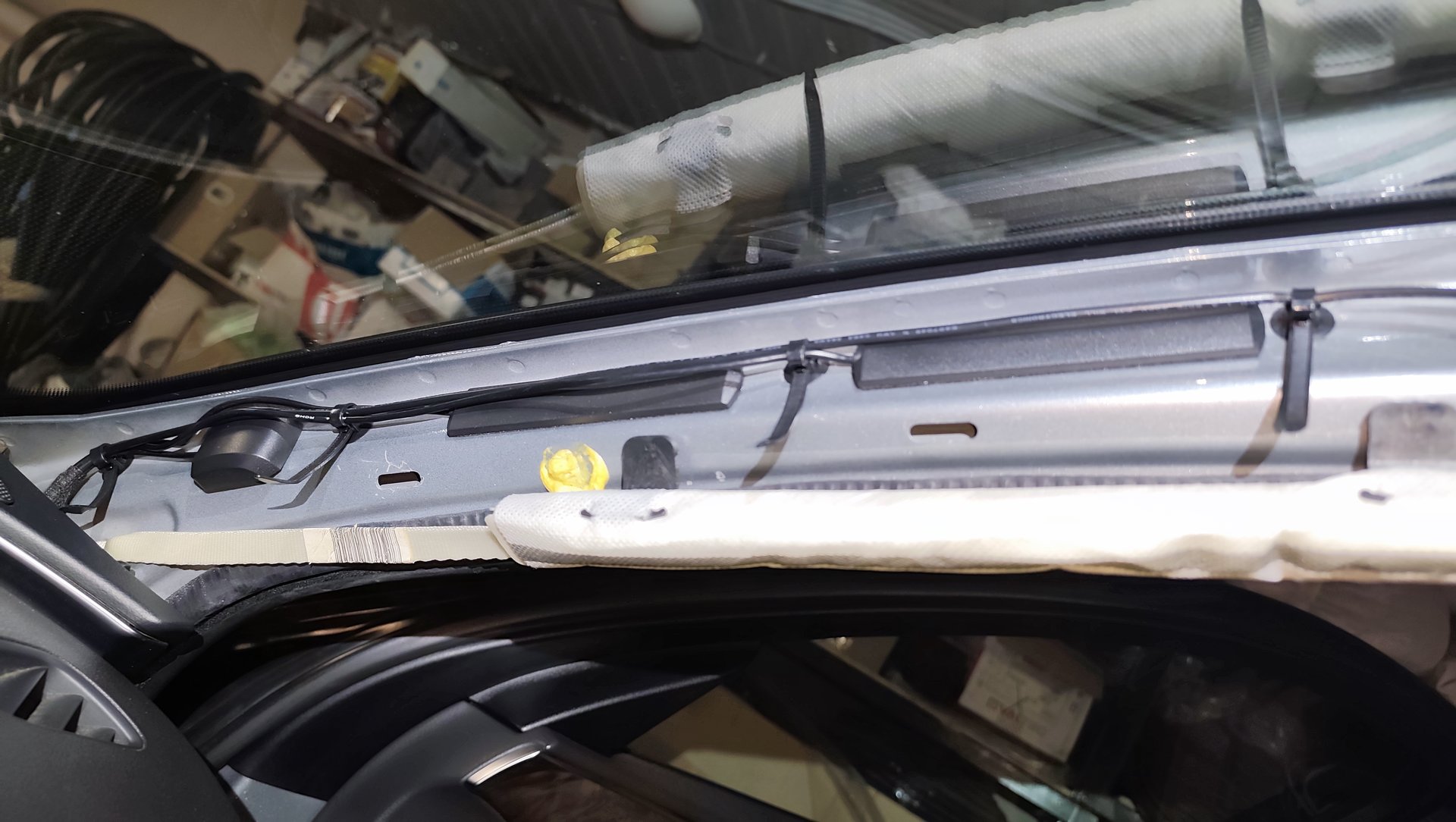

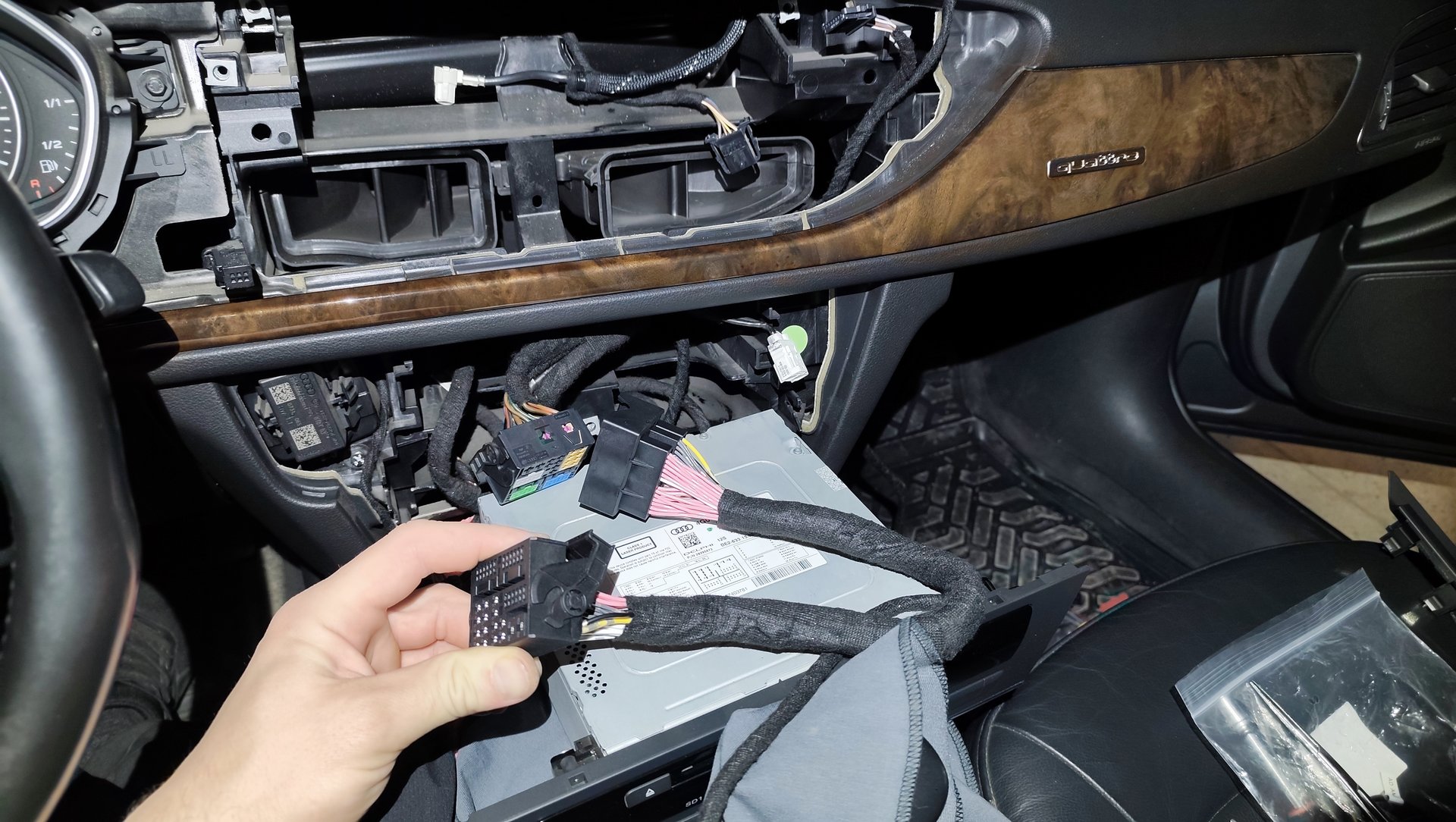

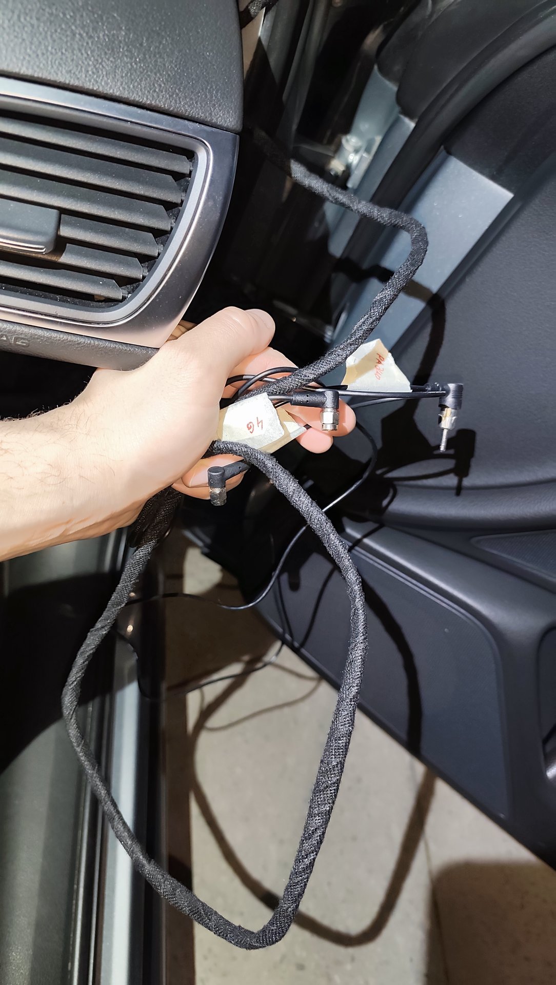

    18 апреля заказал - 5 мая приехала... Вечером после работы начал установку. Самое сложное и долгое - это укладка проводки за панелью "родной" мультимедиа (это просто жЭсткачЬ)))) на него уходит уйма времени, без опыта.
    Все антенны - 4G, GPS, Radio - разместил на правой стойке кузова, за обшивкой.
    После всех моих процедур после монтажа, китаец (продавец) помог мне настроить основные функции - задняя камера паркинга, отображение нового вида панели MMI, и т.д. (вообщем молодец).
    лЫчно Я - доволен... Теперь есть навигация, Алиса..., ну и всЁ что есть в современном ГАДЖЕТЕ.
    И да - ВСЁ нововведение в штатную MMI - совместимо.
    Всю проводку, где можно было, обмотал тканевой изолентой.
    Вообщем классно!!! Меня всё устраивает.
    IMG_20260505_184531.jpg IMG_20260505_194328.jpg IMG_20260505_201152.jpg IMG_20260506_152128.jpg IMG_20260507_103959.jpg IMG_20260508_210758.jpg IMG_20260508_210808.jpg IMG_20260508_211320.jpg IMG_20260508_225403.jpg Снимок экрана 2026-05-08 221045.png

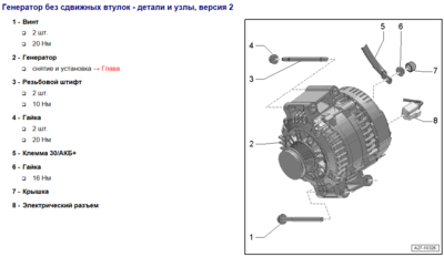

    Моменты затяжки болтов генератора:
    Цена:
    - Подшипник 6203DDU (1шт) = 350 руб.
    - Подшипник 6303DDU (1шт) = 400 руб.
    - Обгонная муфта TRIALLI CM6804 (оригинальный номер 06Е 903 119Т) (1шт) = 1800 руб.
    - Щётки генератора (пара) = 150 руб.

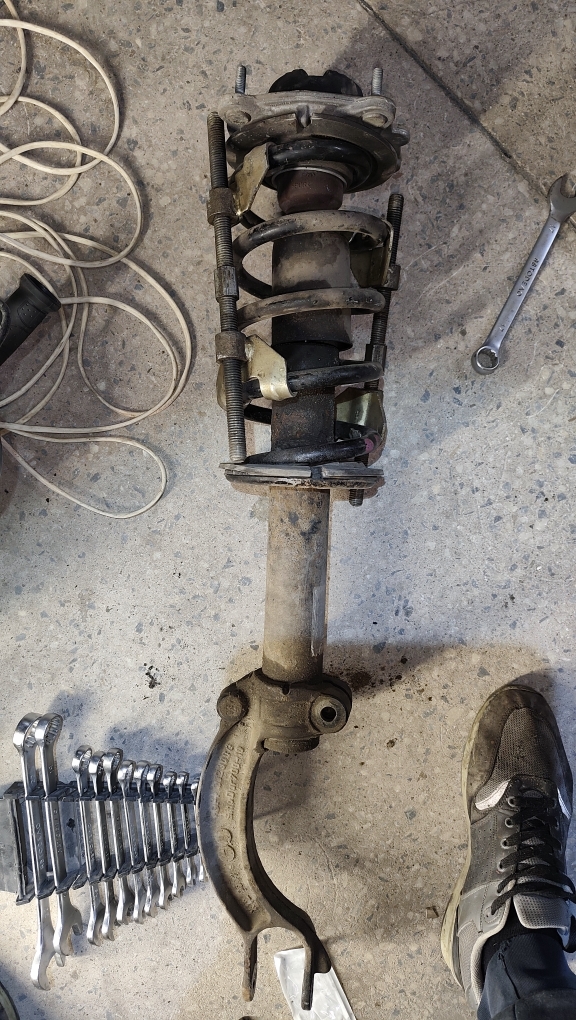

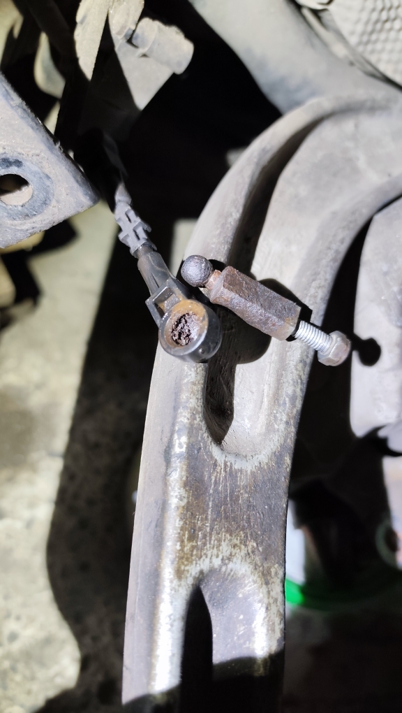

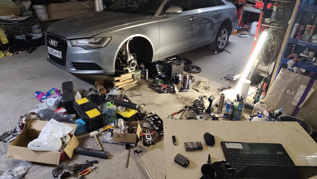

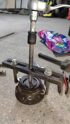

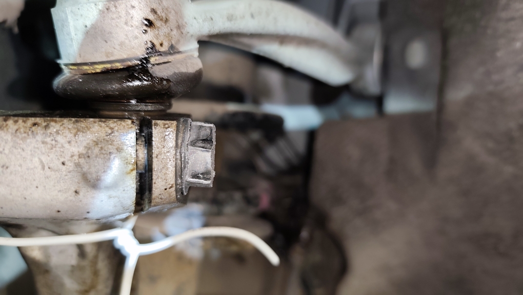

    Замена левой "стойки" амортизатора.

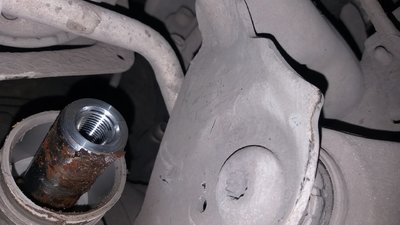

    Вообще рассчитывал за пару выходных поменять обе стойки, и катать дальше... Нооо…

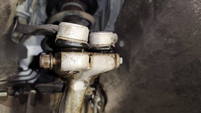

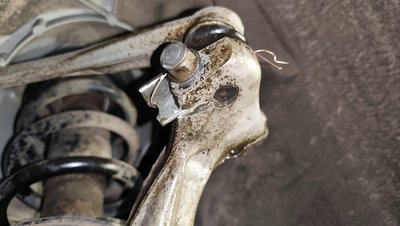

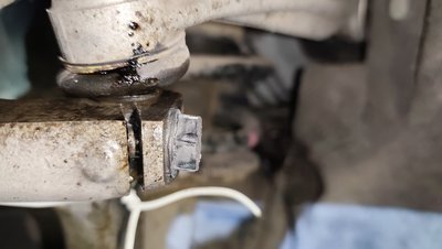

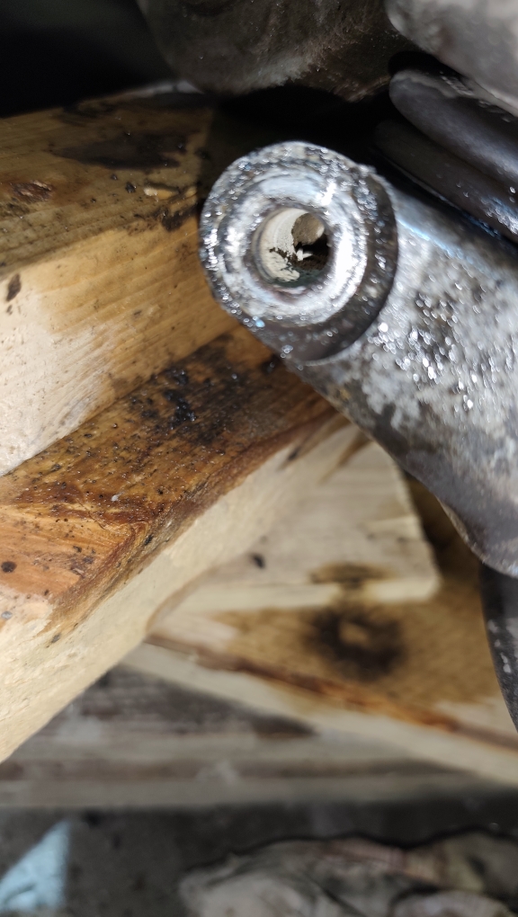

    Чтобы поменять стойку, надо вытащить верхние 2 рычага из кулака. Мешают они, сволочи. Болт там с гайкой - открутил и вытащил, "говорили они"...
    Открутить еще несколько гаек и болтов, и всЁ получится, "говорили они"...
    Ну вот я и посмотрел видосик на рутубе, по замене

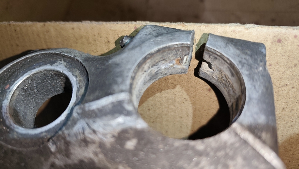

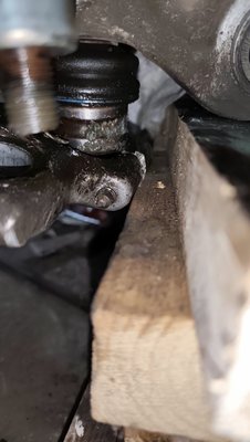

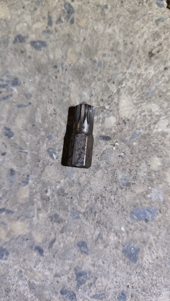

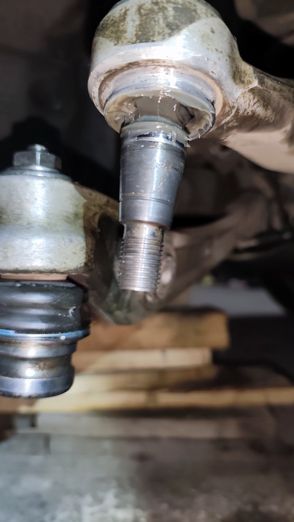

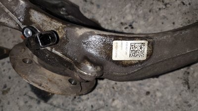

    НОО, пля, никуя у меня не получилось… Верхний болт закис так, что я не смог его вытащить. Гайковерт отломал 1/3 болта со стороны шляпки болта. Вбить/выбить не получилось, хотя и шевелился, немного, туда-сюда. Решил снимать полностью кулак - вдруг получится выпресовать оставшуюся часть болта...)))))) ХА-ХА-ХА... (алюминий - Ёптель)
    Вручную начал откручивать болт шаровой - и даже эта сволочуга отломилась, оставив резьбу болта в кулаке (алюминий - Ёптель). Хотя отмачивал 3 дня "жидким ключем".
    Кстати - наружный шрус снять не смог с помощью "выбивания" - распилил болгаркой))) Стопорное кольцо там массивное. Я заказал ваговское новое, для установки с новым шрусом, НО я его так и не поставил, так как не смог "насадить" шрус с ним. Поставил с тем, что шло в комплекте зикмар, оно меньше в диаметре по сечению, и вошло отлично. Как-то так.

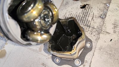

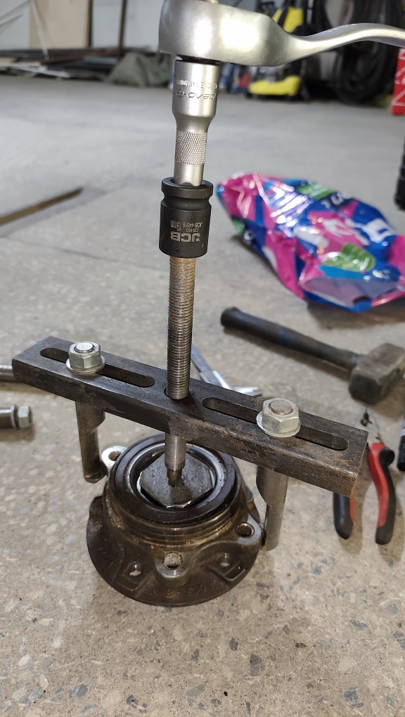

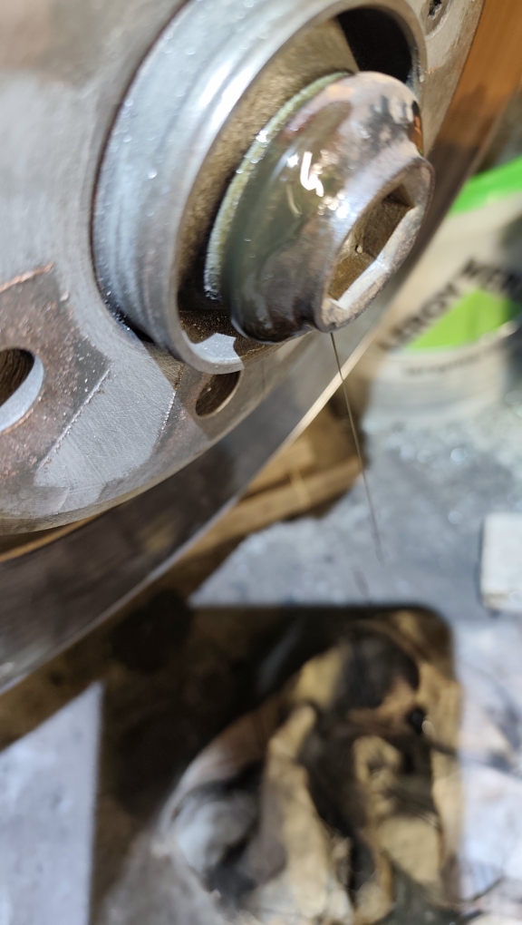

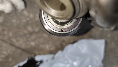

    При откручивании ступичного болта - из него вылилось "масло". Совсем, за 15 лет, смазка износилась. Значит надо менять всю смазку.
    Окислы, на пару фоток видны. Ну ни чего с ними не поделать, как не суетись.
    Даже датчик АБС закис, 3 дня отмачивал, но увы - пришлось кулак распилить пополам, чтоб его достать (всё-равно кулак - "мертвец")))
    Короче - окислы, во всех соединениях.

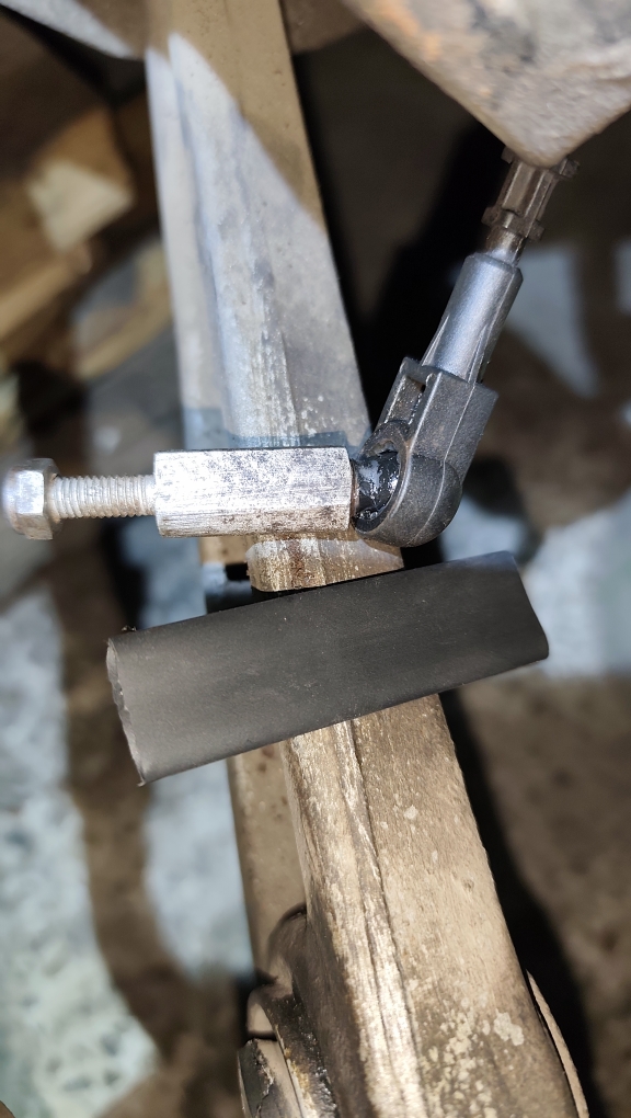

    Опора датчика положения кузова (его шаровая) заржавели. Ржавчину расковырял. и чтобы поставить его на место в пластиковую обойму, просто насадил термоусадку от электрики. Диаметр стал больше, и компенсировал СРжавевший металл = РАБОТАЕТ, ошибки нет.

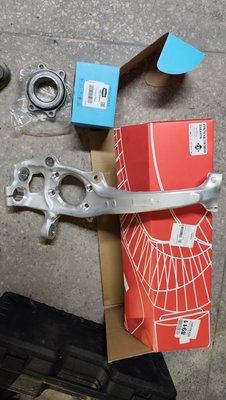

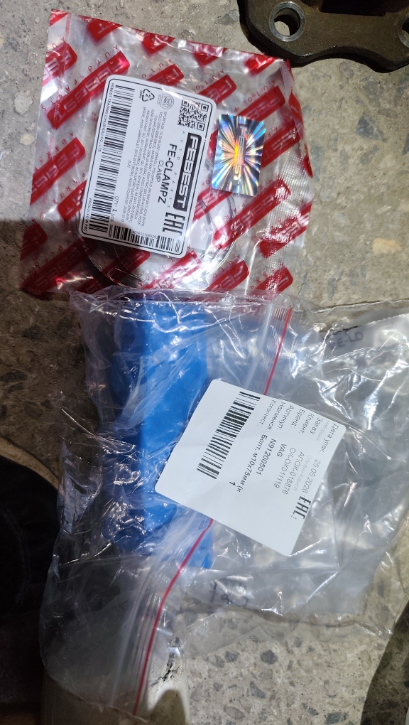

    Ну ШО делать... Позакзал всего что нужно для замены - подшипник ступицы, шрус, кулак (китайский, но конторы, которая занимается выпуском изделий рулевого управления ZIKMAR).
    Новой смазки напихал, и в шаровые, и в шрус, и трипоид ОТДУШИ - ДАЖЕ пришлось "лишнее" вытаскивать, надо грамм по 100, а я всю пачку 200 гр. (ну куле, первый раз пихал).
    По работе ушло, в общей сложности, примерно 3-4 дня (хотя машинка стояла 5 недель. пока понимал что заказывать, по ходу моих "разрушений" подвески, пока заказы деталей шли, пока время появилось на работу, и т.д.)
    Докупил себе инструмента в виде 19 шестигранника, и М10 Сплайн - двеннадцатигранник, чтоб снять приводной вал.
    Стойку амморта подзачистил, покрасил из баллончика. А то уже ржавая была.
    Кстати, ступичный болт, с затяжкой на 200 Нм, и доворотом на 180 гр. - я не с мог исполнить. Мой вороток на 600мм сказал - отдохни. Провернул на градусов 50 +/-. Куй его знает как там на заводе затягивают. Короче, поставил маркером метки на болте и колесе, буду смотреть по откручиванию...

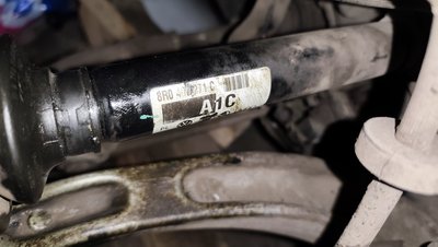

    РЕБЯТА, детали подбирайте по номеру приводного вала. ЭТО ВАЖНО. От этого зависят диаметры хомутов (я обжёгся) - это как минимумом...
    После разборки, и промывки трипоида в бензине, от всех гавнищЬ за 15 лет, я так и не понял как "забить" новую смазку в эти подшипники-иголки.... Короче, я взял шприц, и в промежуток стопорного колечка, проворачивая подшипник, "запихал" туда этой смазки, аж раз 5 по кругу... Другого способа я не знаю.
    В итоге всё установил, проехался - ВСЁ хорошо.
    ОСТАЛОСЬ ПОМЕНЯТЬ ПРАВУЮ СТОЙКУ))) И Я ПРЕДСТАВЛЯЮ ОБЪЁМ И ЦЕНУ РАБОТ)))
    ИПИСЬ ОНО ВСё "КОНЁМ")))

    Офигеть у тебя танцы с бубнами, Ром...
    Кстати, не помню писал тебе здесь или нет, но для того чтобы отмочить закисшее соеддинение (не везде и не всегда работает, но способ проверенный нашими отцами и дедами) раньше использовали обычную "отработку", попробуй как-нибудь в следующий раз размочить именно ей.
    Но конечно глубоко внутрь она не сможет проникнуть так как вязкость не та, что у текучих составов, но на коротких соединениях должна работать.
    В сервисе, чтобы вытащить закисший болт, это место соединения обычно греют, но соответственно от этого страдают шаровые верхних рычагов, и рычаги тоже приходится менять... так что либо так как делал ты, либо как делают в сервисе, но и там и там это дополнительные затраты на детали, видимо без этого не обойтись.
  20. Romik203
    Romik203 Завсегдатай
    10 янв 2016
    953
    Курская обл.
    А6 С7 3.0 TFSI 2011г. CGWB WAUZZZ4G3BN021646
    Привет. Думал про погреть, но да, будет хана рычагам.
