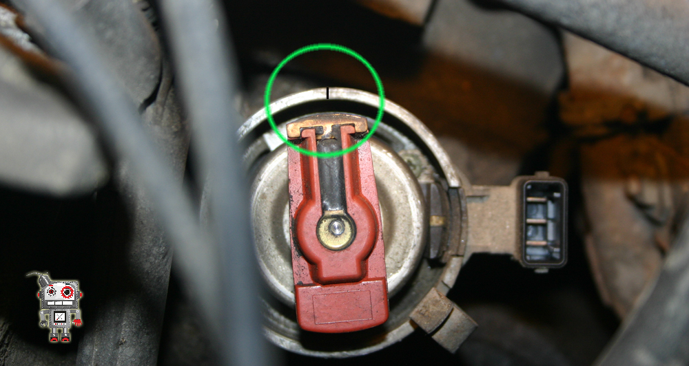

    Сегодня проверял метки, выставил РВ по ОТ, в окне кожуха маховика 0 не обнаружил :shock: Бегунок в трамблёре при этом смотрел в сторону ВВ провода 1го цилиндра в крышке. Метка на трамблёре должна быть на самом корпусе, или на пластиковом пыльнике под бегунком?
  12. Woffka
    Woffka Старожил
    9 апр 2011
    12.700
    Казахстан
    A80 B4 ABT 2.0 92г
    На корпусе. Там вырез на ребре. Пыльник мешает его увидеть, подними его.

    Да поднимал, со всех сторон обглядел, не нашёл. Трамблёр родной, бошевский
  14. Woffka
    Woffka Старожил
    9 апр 2011
    12.700
    Казахстан
    A80 B4 ABT 2.0 92г
    Риска там должна быть, на нее ставится бегунок при совпадении меток РВ и КВ.
