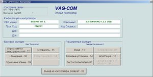

  20. Snick
    Snick Завсегдатай
    15 сен 2004
    901
    Audi 80 B4 2.0л ABT(№до120015) MonoMotronic МКПП 92г.
    У мну VAG-COM ver.311.2 дальше подключения к ЭБУ не лезет, т.е. выдает окно открытия контроллера (VAG номер, компонент, Прог.Код.), а потом при нажатии на любую кнопку - пишет ошибку соединения.
    Так что, есть вариант обломиться с чтением "мозгов". Читал где-то давно, что читаемость "мозгов" у АВТ зависит от версии их программы. Вот у мну стоит старое ПО, поэтому ещё с VAGом не дружит.
