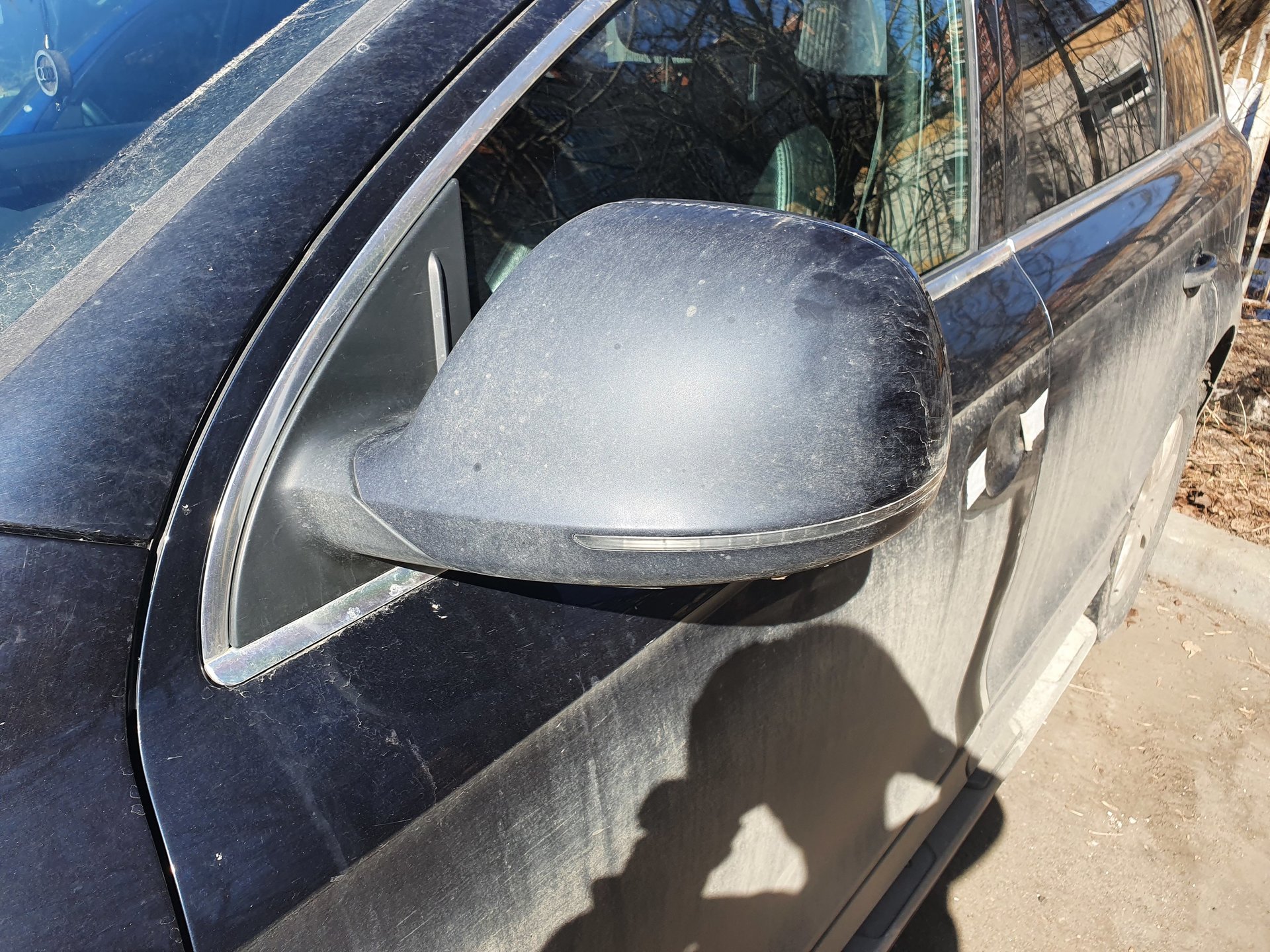

    Народ нужна помощь!!!
    Буду менять зеркала на Q7 дорест, разобрав обшивку обнаружил, что у меня зеркала одна фишка 6 пинов вторая 2 ( Регулируемые, с поворотником и подсветкой пространства) а в самом блоке 14 пинов. Вопрос: если купить 14 пиновые зеркала будут ли они работать? ( Эл. складывание и затемнение) Салонное зеркало как на жиге ( планирую заменить с автозатемнением) Фото блока прилагаю 20210404_171052.jpg
  14. Alex757
    Alex757 Участник форума
    25 фев 2018
    168
    Тамбовская обл.
    A6 4F 3.2Q 2007
    Если зеркала будут с дореста то все норм, если с реста придется или менять блоки в двери на рест или изменить схему подключения поворотников в зеркале. По затемнению придется скорее всего добавить провода от салонного зеркала до блоков в двери.

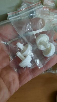

    27 апр 2022
    3
    VW Touareg
    Вал/шестерня для регулировки зеркал
