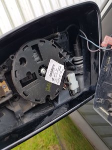

    Добрый день, на днях украли элементы зеркал и обрезали провода на обогрев. С завода шли с затемнением, там четыре проводка, как я понимаю 2 на обогрев и 2 на затемнение. Пытался прозвонить, питание идёт от одного красно-чёрного. Включал, выключал обогрев зеркал, но вольтаж не меняется. Возможно из-за высокой температуры на улице, обогрев просто не включается. Подскажите, какие провода на что идут? IMG-7bba51fac0c366d8eb8f6e33833790a7-V.jpg

    №9 №8 №5 №6 твои провода.

  7. Костян_A6_quattro
    Костян_A6_quattro Новичок
    31 июл 2018
    4
    Латвия
    A6 C6 3.0tdi quattro
    Спасибо. Получается чёрно-красный + чёрно-синий на обогрев, а чёрно-серый + чёрно-зелёный на затемнение.
  8. Алексейz
    Алексейz Новичок
    11 июн 2018
    70
    всё верно

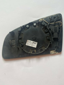

    Уже давно задумываюсь поставить на боковые зеркала, стеляшку с автозатемнением
    В салоне стоит, отлично работает
    Появилась возможность взять боковые стекляшки, Б/У ,недорого.
    Вот собственно и сам вопрос:
    Если на моих зеркалах не было никогда таких зеркал, можно ли будет их подключить,чтоб работала эта опция?
    П.С машина конец 2008 года, зеркала с подогревом,и эл. регулировкой, но не складываются

    Поставить можно, возможно потребуется протянуть проводку. Нужно проверить наличие проводов от зеркала в салоне к разъемам на двери, от разъма двери до блока в двери, от блока до зеркала.

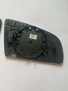

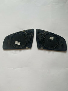

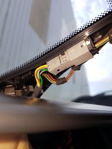

    Открыл салонное зеркало, сковырнул наружные стекляшки. В салоном куча проводов, в боковом фишки для подключения нету. Фотки прилагаю.
    Может кто-то оценит своим взглядом, реально или нет ,всё это дело подключить? WhatsApp Image 2020-11-17 at 18.04.23 (1).jpeg WhatsApp Image 2020-11-17 at 18.04.23.jpeg WhatsApp Image 2020-11-17 at 18.04.24.jpeg

    Распиновка есть для Q7 но в a6 должно быть все то же самое
    Зеркало в салоне 4пин(лилово-белый) на разъем двери T20/19pin, 5пин(лиловый) салонного на разъем двери T20/9pin (провода заводятся на обе двери)
    В двери с T20/19 на блок J386(387) T20/8pin, T20/9 на J386(387) на T20/17
    С блока на зеркальный элемент T16/2 черно-серый, T16/6 черно-зеленый

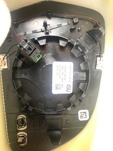

  18. комбижирик
    комбижирик Живу я здесь
    11 окт 2011
    1.527
    BMW 630i е63 "Милфа"
    Вот вам зеркало с обратной стороны с затемнением. Для информации по проводам.
    Менял не давно из-за неработающего обогрева.

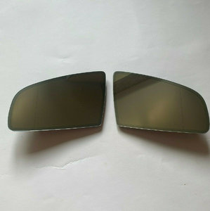

    Спасибо за советы и разъяснения !
    Заказал такие, подержанные но рабочие. Посмотрим как получится s-l1600 (1).jpg s-l1600 (2).jpg s-l1600 (3).jpg s-l1600.jpg
