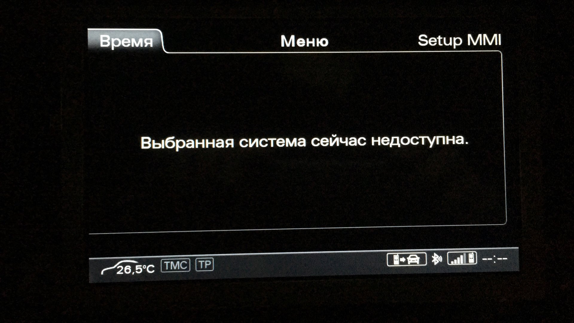

    Может кто поцепи жет , поставил 3 G+ вместо low , появилась ошибка 02168 обрыв цепи микрофон громкой связи , сначала на правый ,потом и на левый. Цепь прозвонил, ок. Подцеплял микрофоны с донора, нет и все. Второй отвалился после лазанья в зел. Меню . На Оба микрофона галки стоят, но думаю косяк в зеленке.
  8. Tema8820
    Tema8820 Завсегдатай
    17 июл 2014
    554
    Ростовская обл.
    Audi A5 3.0 TDI
    Всем привет.
    Поменял блок 3G на 3G plus.
    Часы не даёт зайти и выставить.
    Так же сервисный интервал не заходит.

    А как такую пиктограмку увидеть, как в левом нижнем углу? на 3G+ (машинка с температурой?)
    Александр А нравится это.

    Тоже не могу найти решение, кто-нибудь знает это устранимо вообще?

    Было такое . Не скажу в чем проблема была .
    но все просто оказалось.

    Вы нашли решение этой пиктограмы ?
