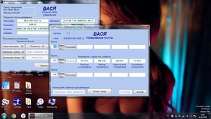

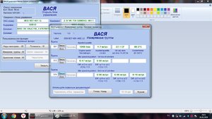

    Что можно сказать по этим показаниям?

    Цикловая низкая. Может потряхивать на ХХ на прогретом моторе.
    Датчик положения в ТНВД трогали?

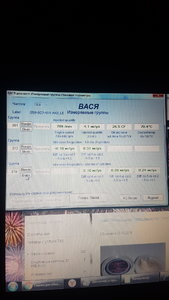

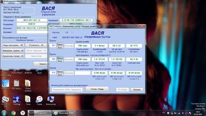

    заглянул сегодня в мозги. Еле еле нагнал температуру больше 80. При такой температуре на холостых сильно трясет бывает даже очень сильно. На холодном вообще не трясет, на теплом немного трясет.
    Дальше. При 81,4 градуса цикловая прыгает от 3,1 до 5,6.
    При 3000 оборотов цикловая стабильна 6,1.
    Ненароком наткнулся на 4 группу и увидел что зажигание ранее 1.0 BTDC. Хотя выставлял 1,2 ATDC.
    И температура масла смотрю медленно подбиралась к отметке в 100 градусов.. Это нормально?
    Подскажет кто, почему прыгает цикловая?

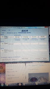

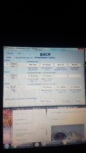

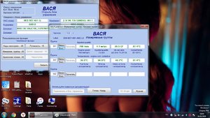

    вот скрины

    вот цитирую с одного форума: "Да, ребята, изменилось зажигание, и сразу же подача будет уже другой. Проверено многократно, при измененни зажигания уходит и подача."
    На выходных подкорректирую зажигание

    Не вижу проблем. Запрос равен факту. Угол проверяется (выставляется) в базовых настройках а не в измерениях.
    Проверить датчик на холодную с утра. Но температура, если на холостых многовато.
