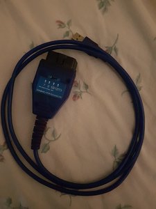

    Вот у меня такой кабель. Кроме васи 1.1 никакая прога не видит этот шнурок. В них даже в настройках нет COM порта. Vag com 409 вообще не запускается, сразу выбивает ошибку windows. Не подскажите, какая пиратская программа VCDS с функцией ПРИЛОЖЕНИЯ ( чтобы пробег смотреть) будет работать с моим шнурком. Благодарю

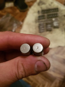

    Вот такие гидрики стояли. Вроде на всех выбита І. Наверное Ina. Те гидрики на которых типа I выбита, но в виде тоненькой палочки - стояли в левой ГБЦ со стертыми рокерами. Все исправны и не выпали. Те гидрики, на которых больше на букву I похоже клеймо - стояли на правой башке.

    У тебя сколько было выпавших рокеров? Как бы не пришлось головы снимать. Компрессию бы замерить.

    Всего 3 рокера выпавших. Из них два на выпуске 2-ого цилиндра. И один по-моему на впуске 3-его. Какие на этих рокерах стояли гидрокомпенсаторы - не скажу. С перепугу не глянул.
    В поддоне одна лишняя тарелка толкатель клапана была.
    Вообщем, правую голову делали а левую нет. Возможно такое качество запчастей...
