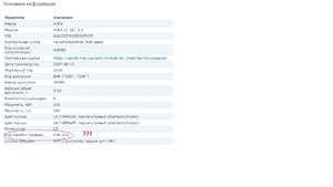

    Не подскажите, это что за код коробки и всё же какое масло? Прошу прощения за назойливость, но лучше перепроверить. Спасибо. Новый точечный рисунок (3).jpg
  6. quattrosens
    quattrosens Старожил
    21 сен 2010
    17.156
    Франция
    Похоже на 09D AISIN проверте
    Если да то и масло АКПП у неё СВОЁ !!!

    На 3.6 FSI акпп ZF 6HP19

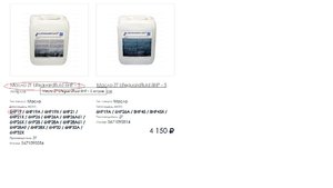

    Ваша коробка ZF 6HP-19
    Оригинальное масло: G055162A2 -- 1 литр (синего цвета)
    или
    S671090314 -- 5 литров ZF-LifeguardFLUID 8HP (зеленое)
    S671090312 -- 1 литр ZF-LifeguardFLUID 8HP (зеленое)
    Для частичной замены 6 литров хватит
    Для полной замены 12 литров

    Было написано письмо представителю конкретно по АКПП, какое масло рекомедуется заливать в данную модель.
    АКПП: 0AT300035C
    SERIAL: 4018511
    MODEL: ZF 6HP-19
    STUCKLISTEN: 1071 020008
    Модификация:KHV
    Ответ один Öl-Herstellerempfehlung: ZF LifeguardFluid 8
    Также смотрите Перечень смазочных материалов TE-ML 11 (скачать документ можно внизу)
    Вырезка
    Далее согласно сайту по подбору https://webcat.zf.com/
    Так что с вывод один, в Audi Q7 4L 3.6 бензин, коробка ZF 6HP-19 можно смело лить взамен оригинала:
    G055162A2 --1 литр (синие) ------ от ZF S671090312 -- 1 литр ZF-LifeguardFLUID 8HP (зеленое)
    G060162A2 -- 1 литр (зеленое) ------ от ZF S671090312 -- 1 литр ZF-LifeguardFLUID 8HP (зеленое)
