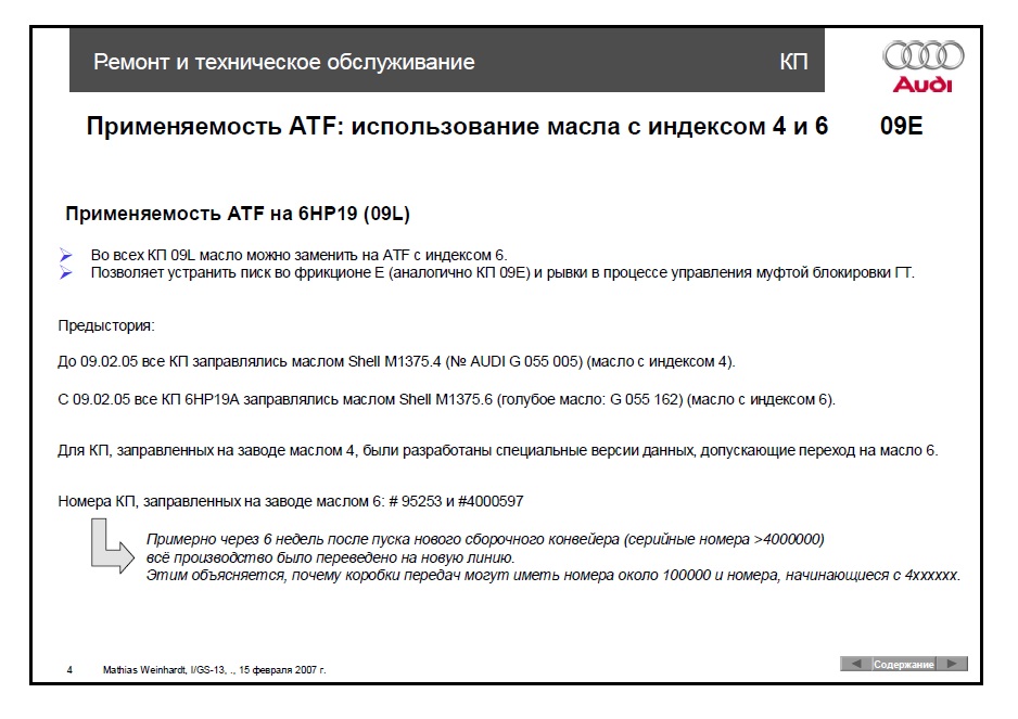

    Клоунада с жидкостями ATF, которую устроили в Ауди в 2008 году привела к тому, что в любом магазине масел, любой продавец, не вникавший в масляные перепетии ”колец”, однозначно скажет вам, что единственная жидкость, которая заливается в вашу АКПП – это зелёная под номером G 060162A2. У ОД также, естественно. Ну и после замены необходимо перезаливать софт в блок управления вашей АКПП, поскольку свойства жидкости изменили.
    Подвох заключается в том, что старые ATF Ауди из каталогов просто изъяла, оставив только зелёное и повысив цену на него в 2 с лишним раза. Но всё-таки пытливые умы Российских аудиводов откапали в анналах старые каталожные номера!
    Жёлтая G 055005A2, она же аналог оригинала, который собственно и лился для завода – ATF Shell М1375.4
    Голубая (синяя) ATF – G 055162A2, она же аналог оригинала, который собственно и лился для завода – ATF Shell М1375.6

    1. Если ваш автомобиль с прошивкой АКПП под зелёную жидкость и Вы не сомневаетесь, что там залита имена она, значит ваш автомобиль скорее всего после 03.2008 г.в., или там его уже меняли до вас, тогда смело меняете масло на G 060162A2, ничего не прошивая. Также, сведения о том, какое масло было залито в вашу АКПП на конвейере можно выяснить, посмотрев номер на шильде, расположенной на АКПП, либо через шнурок, в БУ АКПП, типа: Серийный номер: 4320826, затем сравнив его с таблицей в ЕТКА.
    Есть качественный заменитель этой оригинальной жиже – это жидкость от ZF Lifeguard 8 разного литража.
    2. Если в соответствии с шильдой, у вас жёлтая, или синяя жидкость, то менять её можно также на зелёную, как дилер и рекомендует, но это дороже из-за неизбежной прошивки ЭБУ АКПП и адаптационной поездки, хотя говорят, что это меняет поведение коробки в лучшую сторону, что логично, новые версии и пишутся с целью устранения недочётов в старых алгоритмах работы коробок. Но если вы хотите сэкономить, можно менять жидкость на Shell М1375.4., благо оно не требует никаких изменений прошивок после смены.
    Правда, исходя из ”SO ST Спецкурс по технике сервиса” 03.2007 г., М1375.4 это старая жёлтая ATF, но, видимо из-за отсутствия М1375.6, многие меняют на М1375.4, хотя и его не просто найти в Москве, да и то только в розлив, так как поставляется в бочках по 208 литров.
    G 055162A2 ещё встречается во многих магазинах, но на сегодня ценник на него не сильно дешевле зелёной ATF.
    Есть ещё один хороший заменитель от производителя ZF Lifeguard 6.
