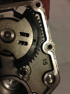

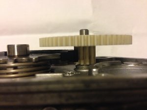

    Пришла пора и моей др.заслонке крякнуть а точнее клинить в закрытом положении,прожила 268 тыс. Вскрытие показало на износ обоих шестеренок. Решено было как то устранить заклинивание и тем самым продлить жизнь.Что сделал,слегка подточил зубчики на обоих шестеренках и тем самым устранил подклинивания в закрытом положении и еще подложил маленькую шайбу по белую шестеренку :nod:ход стал лучше и теперь не клинет вообще.Проехал порядка 300 км и все гуд.После праздников закажу ремкомплект.

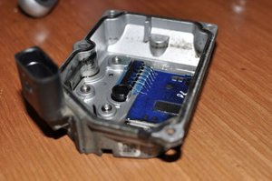

  17. Astet
    Astet Живу я здесь
    27 ноя 2014
    1.040
    q7 3.0TDI
    Ratkov,
    Уважаемый Петр ( если не ошибаюсь),
    еще один вопросик как к специалисту. При снятии крышки обнаружилось замятие одного из контактов внутри (ближний на фото).
    Это влияет на функционал? А то я не знаю брать новый дроссель или менять шестерни в старом.
      117,2 КБ
      329
  18. audimilano
    audimilano Живу я здесь
    23 мар 2011
    4.465
    Китай
    Британские
    Не повлияет
  19. KrotFedot
    KrotFedot Участник форума
    7 июн 2012
    388
    A6/С6 2.7 TDI 09г.
    Если шестерни исправны, то какой смысл их менять. А вот контакт замятый думаю может влиять, Возможно из-за замятости нет контакта, соответственно не поступает питание куда следует, а значит не функционирует правильно заслонка. В моем случае нерабочая заслонка была из-за сгоревшей платы, что в крышке, где как раз находятся контакты. Одтельно крышку не нашел, купил новый дросель. Значек сажевого говорит о неисправности сажевого.
