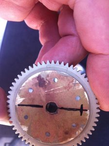

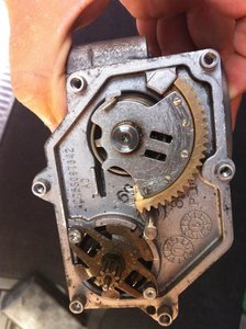

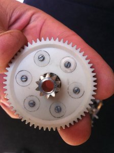

    может кому пригодится.Ремонт дроселя

    Таже беда приключилась. Плохо заводилась, а потом вообще мощность потеряла. Вскрытие показало неисправность привода заслонки, сточились зубья на шестерёнке:
    Мастера в сервисе поставили временно от какого то японца, сказали "почти подошла", но надо менять. Заказал дросельную заслонку A2C59512938 VDO. Спасибо kotofei7575 подсказал.
