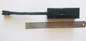

    Всем привет!
    В 2017 году я разработал, собрал и установил себе на автомобиль схему управления закрытием крышки багажника, в настоящее время схема полностью работает без всяких замечаний. Размеры блока 80Х30Х25 устанавливается в крышку багажника, прописывать в системе ничего не нужно, никаких ошибок по блоку комфорта не выдаёт. Крышка багажника закрывается сама при повторном нажатии на кнопку в салоне или на кнопку закрытия багажника на брелке.
    Кому необходимо готовое решение пишите в личку.

    Блок герметичен и не боится влаги, подключается к бортовой сети автомобиля с помощью 4х проводов.

    А можно пояснить что за девайс на фото и способы его подключения? Изучил всю ветку, в 2017 году у вас было решение 4 провода на кнопку и 1 провод на замок, а тут один разъем.
    Хотел собрать P&P из этого поста: https://www.audi-club.ru/threads/za...lona-i-s-kljucha.382941/page-19#post-11782066
    Но по ссылке на али этого товара уже нет, но думаю можно подобрать у других продавцов, по фото вроде платы похоже, а самое обидное, что из этого списка:
    3B0972722 - 1шт.
    3B0972732 - 1шт.
    8K0973754 - 1шт.
    8K0972994 - 1шт.
    N10336005 - 4шт.
    N10335706 - 4шт.
    N90764701 - 4шт.
    61131383672 - 4шт.
    Первых двух пинов сейчас не купить,чтобы покупать аналоги на радиорынке надо знать какие.
