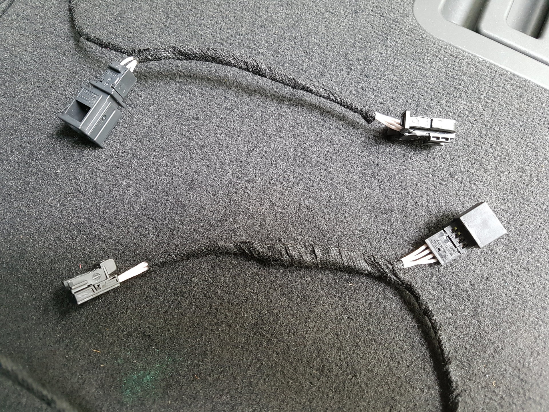

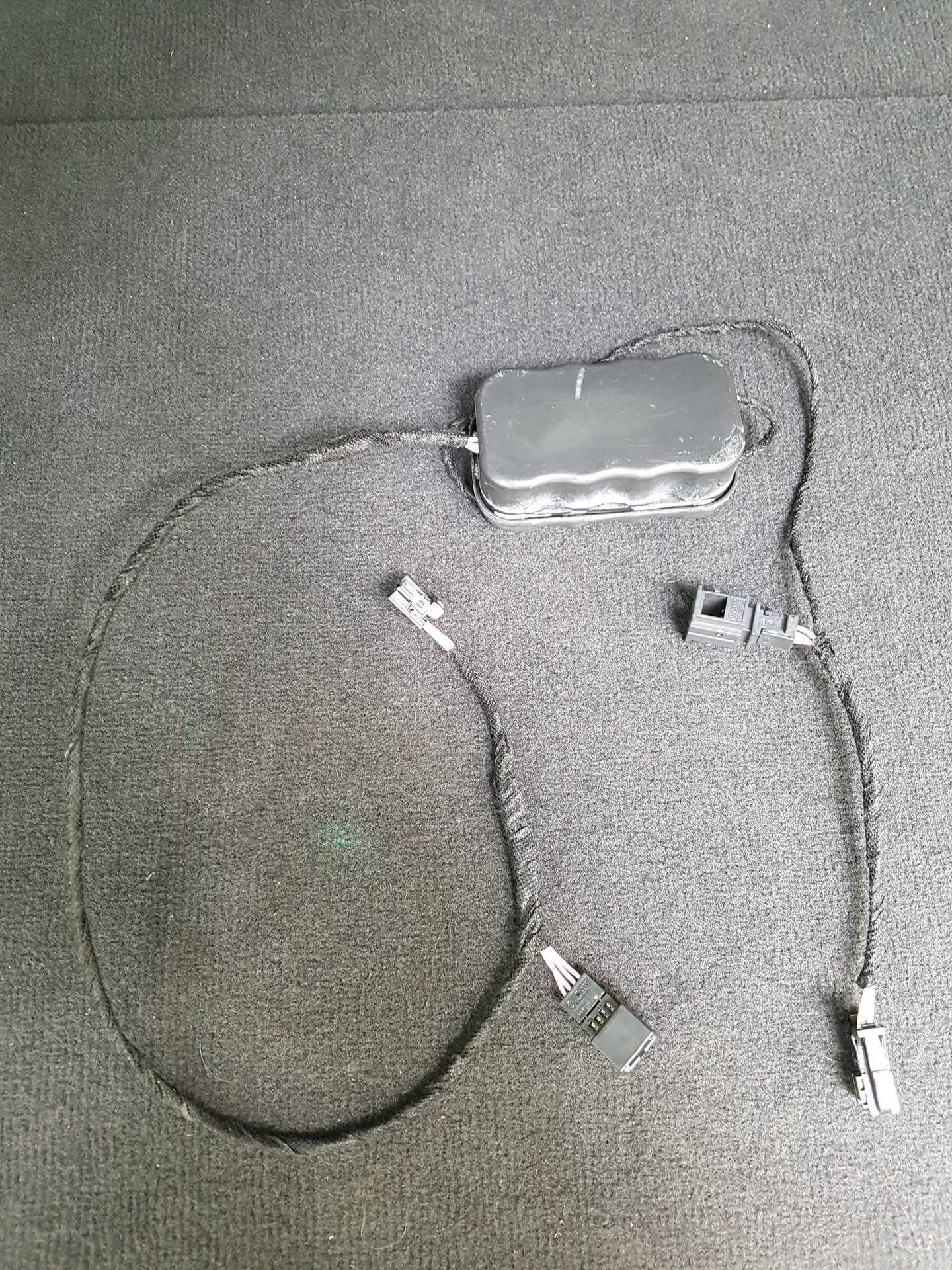

  20. VasilbV
    VasilbV Директор БАНи
    13 май 2008
    14.158
    Вожак стаи
    #380 VasilbV, 29 июл 2017
    Была рождена и успешно установлена Plug&Play версия устройства...
    Модули заказывал по ссылкам из этого поста
    Оттуда же была взята и схема подключения
    Кроме самих модулей понадобилось следующее:
    3B0972722 - 1шт.
    3B0972732 - 1шт.
    8K0973754 - 1шт.
    8K0972994 - 1шт.
    N10336005 - 4шт.
    N10335706 - 4шт.
    N90764701 - 4шт.
    61131383672 - 4шт.
    В итоге ни один провод родной проводки не пострадал.
    В таймерах основного модуля...чтобы поставить "точку" (0.1 сек и 0.3 сек) надо зажать и подержать кнопку "SW"
    Цена вопроса - 1круб.
    За дистанционную поддержку и советы благодарю epth
    pile619, Voron69, doc600 и 6 другим нравится это.
