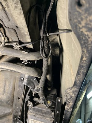

  8. BrAnd
    BrAnd Участник форума
    21 окт 2008
    135
    Audi Q7 3.0 TDI
    Есть только такое фото.
      426,9 КБ
      53
  9. KOKA
    KOKA Старожил
    27 апр 2014
    15.409
    Q5 3,0 TDI 2014
    Тока я не вижу это фото?!:cool:
  10. Perss
    Perss Живу я здесь
    1 дек 2013
    1.793
    Иркутская обл.
    Q7 3.0TDI BUG 07
    На фото видно что клапан n 279 не установлен...

  14. Perss
    Perss Живу я здесь
    1 дек 2013
    1.793
    Иркутская обл.
    Q7 3.0TDI BUG 07
    Бывает что привод заслонки подклинивает. Надо тест исполнительных механизмов сделать в блоке климата. Дует холодным спереди и слева и с права?

  16. KEO
    KEO Старожил
    21 окт 2015
    5.510
    Коми респ.
    Q7 3.0 TDI (BUG)
    #4756 KEO, 5 фев 2024
    Ну так это заслонка на воздух с климата. А автор проблемы пишет, что шланги (на ощупь) холодные. То есть: имеем отсутствие циркуляции ОЖ по контуру. То есть: на малом контуре (когда термостат еще не открыт) - шланги горячие (короткие поездки). Как откроется - циркуляция прекращается (при езде более 30+ минут, как пишет автор).
