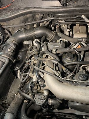

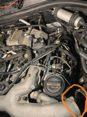

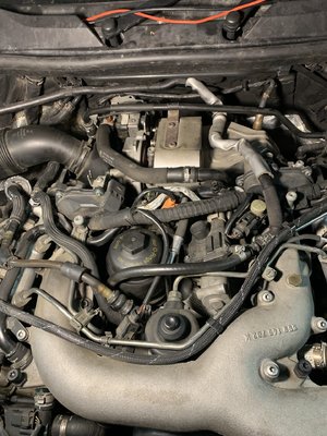

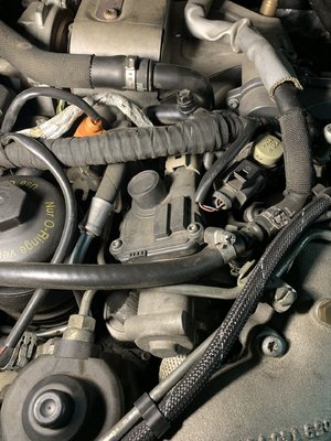

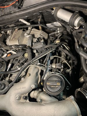

    Фотографии или снять видео что там у вас под капотом в районе ЕГР сможете ? Надо визуально посмотреть: как у вас закольцованы там шланги после того, как демонтировали радиатор ЕГР.

    Я был не прав. ЕГР на месте.

    Заслонка после выключения зажигания долго шубуршит. После разборки заслонки выяснилось, что нужен ремкомплект шестерёнок ( начало износа)
