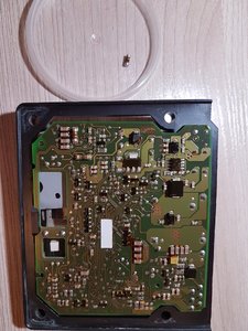

    Добрый день. Помогите с определением типа элемента и его номиналом на плате Webasto Audi Q7

    Такая же фигня, сам догреватель перестал запускаться автоматически, в том году всё было ок, в ручную запускается без проблем) В итоге помогло то, что ты перепаял термистор 12 кОм ? запускается без сбоев ?)
  9. eygen
    eygen Старожил
    29 мар 2006
    7.497
    A6 2.5 TDI 96г.
    У меня без сбоев работает. Если сомневаешься посмотри температуру в котле через васю диагноста. Я так и понял что термистор нагнулся. В ручную к стати тоже не запускается если проблема с термистором, котел думает что авто прогрет и запускаться отказывается. При этом естественно ошибок может не быть если термистор показывает не 150 градусов.

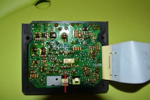

    Всё стандартно, вебаста высаживала аккумулятор в покое.
    Снял, обработал BODY 700, отвалился резистор.

    Такие резюки все пропаивать, можно без отмывки BODY 700. Раз снял,меньше шансов вскоре опять снимать.

    Что ещё пропаять для надёжности?
