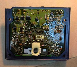

  7. ЕвгенийSpb
    ЕвгенийSpb Живу я здесь
    17 июл 2013
    1.645
    Audi q7 3.0tdi 2006 Audi q7 4.2tdi 2008
    вот держи!)
      144,3 КБ
      733
      134,9 КБ
      980

  9. Dtec
    Dtec Новичок
    27 ноя 2013
    5
    Q7 3.0tdi 08г.
    Только номера на платах разные , у меня RSG 12 v 9014264 D ? Как выбрать правильный номер ?
  10. ЕвгенийSpb
    17 июл 2013
    1.645
    это надо пробивать через вин номер!как только не знаю!!

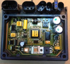

  19. Codriver
    Codriver Новичок
    28 июл 2013
    42
    Q7 3.0 BUG
    Заработал Вебасто
    Получил я обратно отремонтированный блок управления Вебасты. Установил обратно. Все заработало!
    Вот небольшой фото-отчет по работе:

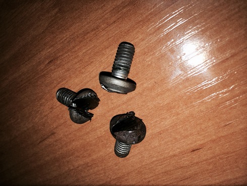

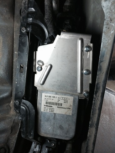

    1. Снимаем пер.левое колесо, подкрылок.
    2. Болгаркой делаем надрезы на четырех болтах с гладкой шляпой (фотографировал уже после того как выкрутил),
    чтобы их можно было выкрутить отверткой. Я сначала думал, что это заклепки, поэтому перестарался с выпиливанием :) Выкручиваем эти четыре болта, снимаем металлическую защиту, которая на них крепилась.
    Вот эти болты.

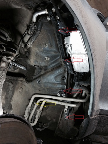

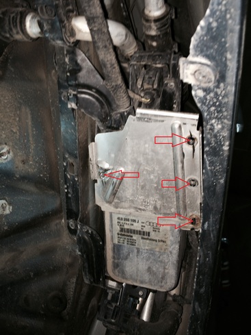

    3. Далее. 3 болта и 1 гайку (красные стрелки) - выкрутить. 1 хомут на трубе выхлопа Вебасты (желтая стрелка) - ослабить. Это для того, что сдвинуть вниз весь узел Вебасты.
    3. Аккуратно, но с усилием, тянем весь узел Вебасты вниз. Ниже, чем указано на фото, сдвинуть не удалось, но этого было достаточно.

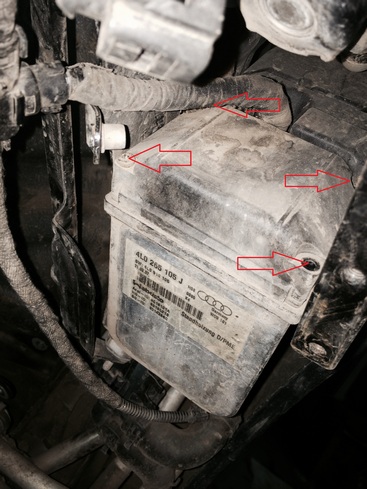

    4. Откручиваем четыре болта с крышки, снимаем крышку. Плата блока управления сразу под крышкой.
    5. Откручиваем 1 болт, снимаем с блока 4 фишки с проводами, снимаем плату Вебасты.

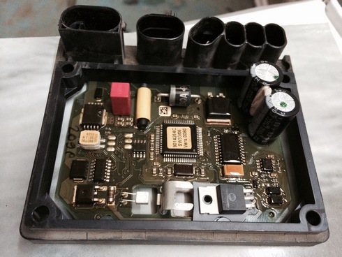

    6. Вот сама плата.
    Важно! Все эти манипуляции делаются при весьма стесненных условиях, придется повозиться.
    Т.к. я плату ремонтировал в Москве (отправлял транспортной компанией), то на время её ремонта собрал все обратно, но:
    1. Защитную пластину не ставил.
    2. Все фишки гидроизолировал пленкой и изолентой.
    К моменту обратной сборки купил в DIY-магазине новые болты для металлической защиты (см.п.2), старые выкинул.
    Надеюсь ничего существенного не забыл.
