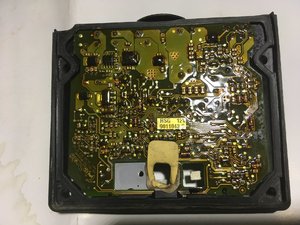

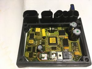

    На всякий случай, не дай Бог и меня такая же беда постигнет, подскажи плиз: что из всей этой шняги тот самый термистор ? Вот фото моей платы.
    Покажи стрелочкой плиз.
    P.S. Обладаю хорошими знаниями механики. Вполне сносными знаниями силовой электрики и КИП. В электронике (к сожалению) я просто полный ноль. :)

  17. Alex757
    Alex757 Участник форума
    25 фев 2018
    168
    Тамбовская обл.
    A6 4F 3.2Q 2007
    отметил на фото
      337,8 КБ
      103
    aaant354 и eygen нравится это.
