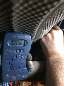

    Диагностика: проверил насос по сопротивлению в норме - 5,9 Ом. Решил снять плату.

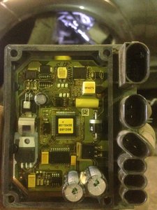

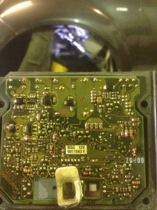

    Лечение: Визуальный осмотр платы под лупой ни чего не дал. Под лаком все цело. Решил паять те места на которые указывал Myer-M по фоткам от Амико (всем СПАСИБО!). Всвязи с отсутствием паяльной станции паял обычным паяльником на 40 Вт. Грел все ножки прям через лак. Тыкал все элементы указанные на фотках и докучи еще какието транзисторы, пока не надоело.

    Укажи места пайки ,на фото все места пайки ошибки 01414,сопротивление насоса у меня было 5.6 Ом.

    Кажется эти места пайки. Мож еще какие паял, может какие то из указаных не тогал, уже не вспомню. Но думаю если уж залезли то пропаять нужно как можно больше элементов... по ка не надоест... хуже не будет точно, если аккуратно.
