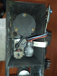

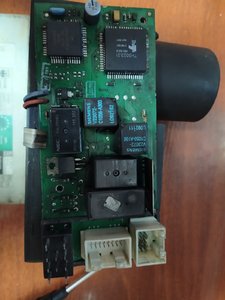

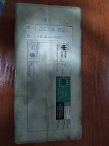

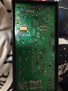

    Старый блок вероятно отсырел и проржавел. Двери закрываются сами по себе. Теперь перестали еще и окна работать
  7. k-serg
    k-serg Завсегдатай
    22 май 2014
    938
    Тверская обл.
    A4 B5 1.8ADR Ava97
    Фото платы(без мотора компрессора) сможешь скинуть с двух сторон?
    Ещё,если на крышке есть зелёная наклейка-то блок с радиоканалом(ключи с кнопками и их надо привязывать к новому блоку),и подойдёт только с такой-же наклейкой-

    Стоял блок без радиоканала с буквой Е,но по фото моя плата отличается от фото на 38 стр темы,про наклейку где-то читал,но к какой модели точно относится(А3,А4,А8)точно не помню.
      254,4 КБ
      23
      225,8 КБ
      21
      176,9 КБ
      23
      209,5 КБ
      14
  14. СЭР
    СЭР Старожил
    9 дек 2008
    6.560
    A4B5/МКПП/AWT/2000
    Вложения посмотрел , на что обратить внимание и ЦЗ я так понимаю с радиоканалом .
  15. USS_Interprise
    USS_Interprise Новичок
    20 июл 2019
    13
    Audi A4 B5 2000 МКПП
    Прошу прощения, вероятно некорректно отправил ответ. А вообще:
    В общем в итоге интересует, возможные заменители данного блока.
  16. k-serg
    k-serg Завсегдатай
    22 май 2014
    938
    Тверская обл.
    A4 B5 1.8ADR Ava97
    #6436 k-serg, 16 июл 2020
    Судя по фото- сейчас на моей стоит такой-же,но с номером 8L0862257 без буквы с зелёной наклейкой от А8 D2,стоял 8L0862257 Е,плата совсем другая,без радиоканала,но работает!
    Вот ещё нашёл распиновку с Эльзы +чей-то кривой перевод.
    Некоторых проводов у меня просто нет,сравнивай со своим блоком,проще на разборке подключить донора(с такой-же платой) и посмотреть корректную работу.
