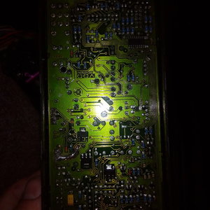

    По началу было что стеклоподемники при повороте ключа, то закрывались то открывались. Потом цз отказывал то работал)) после перестал цз работать вместе с стеклоподъёмниками)) Искал блок(( но увы нигде нет тут у нас(( даже в Н.Новгороде((
    Пропаял, покрыл лаком, поменял насос! (раскалол от нервных окончаний) и потом после долгих манипуляции с кнопками и сигналкой заработал,,,ура'''
    Но недолго это ура длилось, где-то через месяц замолчал.( и молчит до сих пор. плюсом свет багажника и свет солона с задержкой при открытии дверей и вынимания ключа из зажигания ((
    Не работают!!!!(((
    Разобрал насос живой подключал к АКБ.
    Стеклоподемники работают!
    Блок осмотрел сгорело две дорожки, одну я до этого паял, она как я понял на стеклоподемники все норм..
    Вторая минус от насоса, восстановил!
    Выпаял фишки окись, думаю херня!! Всё вылизал, пропаял как надо.ставлю!!
    Ноль эмоций. Надоело.

    Очень похоже на мою проблему,сначала кончился свет(подсветка ног,габариты в дверях,весь свет в салоне от концевиков),а потом и ЦЗ(в -30 не смог открыть),стёкла работали только с вкл. зажиганием.Достал блок(сгоревших дорожек не было),просушил в духовке-заработал на 2 дня.Все проверки и прозвонки-привели к контроллеру на плате(Питание +5в есть,а вот управляющие сигналы через него не проходят,у меня там один,маркировка- не бьётся нигде!).Даже подумывал сделать новый блок на Ардуино!Как вариант,думал подключить сам насос напрямую к сигналке и увеличить время на закр/откр до 4сек,но что делать со светом..?Проблему решил заменой с разборки(4000р,правда с другим номером).Поищи на АВИТО от А3,А4,А8 со своим номером,у меня стоял 8L0 862 257 Е- поставил такой-же без буквы в конце(последняя буква варианты исполнения-с радиоканалом,багажник от кнопки на брелке и т.д., внутренности отличаются.

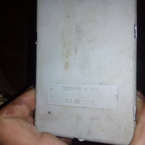

    8L0 862 257 Е и у меня такой))))

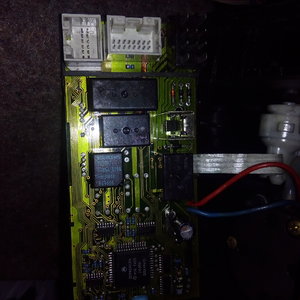

    контроллер. Это реле? Их там 4 на фото

    контроллер. Это реле? Их там 4 на фото[/QUOTE]
    Контроллер-это квадратик с ножками в 4 стороны на 3 рисунке внизу,я его выпаивал и подавал сигналы напрямую замыкая нужные контакты- всё работает,а вот с ним-нет...По распиновке этой штуки- есть похожая,но где брать прошивку?
    Не обязательно с "Е",подойдёт без буквы(точно) или с буквой А(была ЭЛЬЗА,смотрел там,но не проверял).

    8L0 862 257G с а8 пойдёт?

    Если ключи без кнопок(только
    с чипом внутри),к чему привязывать?Этот блок комфорта без радиоканала,кстати вот http://www.elcats.ru/audi/Parts.aspx?Mdl=95ff6881-fa65-41e2-848a-5c981ef25258&SubId=C3C0027C ,судя по этому должен стоять с буквой G,но судя по схеме там один выход, а у нас-два.
