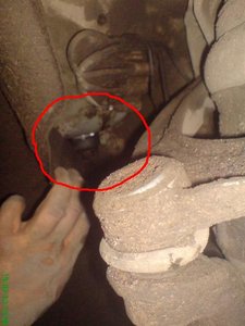

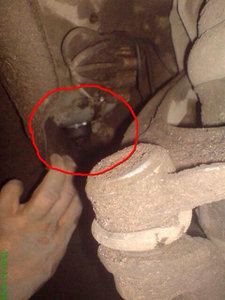

    Сегодня хотел прочистить сток, но на его месте в дырке, и там жгут проводов торчит. Что это может быть?
  3. Virtuoz
    Virtuoz Живу я здесь
    29 ноя 2011
    1.345
    Audi Q7 3.6
  4. БЕГИмот
    БЕГИмот Живу я в AUDI Q7 4М
    26 дек 2011
    7.812
    Красноярский край
    Q7 4М + 4L BUG,07+Q5 CNCD,13
    По акции ОД с 2011 года выполняет "51D1 - Ремонт водоотводящего короба". Меняет эту резиновую мембрану на стакан пластиковый. Фото было где то в темах...сам выкладывал.

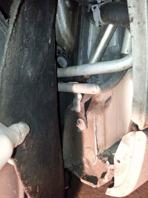

    Под передними подкрылками есть резиновые дренажи, снимай и смело выкидывай их. Это лишнее.

    От лобового стекла....подкрылки снимать не обязательно!!!! Отличный доступ если в лифт пневму поднять!!

    У меня такая же проблема. Сегодня отогнул левый подкрылок и снял нижнюю круглую заглушку. Там оказалось пусто.
    Больше ничего не заметил, что можно было бы открыть-снять, что бы слить пол ведра воды и почистить.

    Нужно внутреннюю сторону подкрылка отогнуть-можно даже не откручивая крепеж (на ощупь таксказать)
