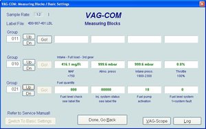

    Попытались ВАСей гр.21 посмотреть. Начали с коллеги на БАУ и бук сдох. Успел увидеть :10 , 0001,..100..% и ещё чего.
    Мою не успели.
    Вроде по раскладу смотреть нужно окно№3 или путаю? Кто что видел?

    Пример :hi:.
    Что значит "бук сдох" - разрядился? Что это все с пустыми батарейками за комп задятся :D..

    Да я уж предъявил, что как не Диагност - так батарея нулевая. Я ему удлинитель - а зарядное дома у него! Я ему свою - а у него штекер другой.
    Короч был ВАСя. Там расклад другой. Но в 1-вом "10" и надпись снизу та же. А вот во 2-ром "0001"? В 3-ем %-ты за 100?

    #1492 Кроко, 11 май 2012
    Серёг, ты с ВАГа пояснения дал или с ВАСи? Но %-ты видел я! Они про что?
    А вот с ВАСи :
    021 Количество топлива
    1) Рабочее состояние диагностики количества топлива
    0 0 1 датчик недостаточного количества топлива: бак пуст
    0 1 0 датчик недостаточного количества топлива: бак почти пустои
    1 0 0 предупредительныи сигнал с комбинации приборов: заправить бак
    2) Состояние системы впрыска
    1 0 0 0 0 - - - двигатель выкл, так как в баке отсутствует топливо
    0 1 0 0 0 - - - двигатель выключен после запуска, так как в баке имеется
    слишком малое количество топлива
    0 0 1 0 0 - - - запуск двигателя предотвращен, так как в баке отсутствует
    топливо
    0 0 0 1 0 - - - двигатель работает (намеренно) с перебоями
    0 0 0 0 1 - - - подготовка к отключению
    3) Задеиствования топливного насоса
    1 0 топливныи насос ВКЛ (при работающем двигателе)
    0 1 примерно на 6 секунд после включения зажигания
    4) Рабочее состояние диагностики количества топлива
    1 отключено из-за системного сбоя
    ЗЫ. Вы меня простите, великодушно, как профана.
    Выше - расшифровка с ВАС5051 вроде и как мне пояснили - это совсем не ВСДС кот.мы смотрели. Места попутаны, но смысл один.

    ВАС - дилерская программа через блю-туз. Так пояснили. Окна там по другому расставлены.
    ВАГ и ВСДС братья, 2-й свежее. Расклад одинаков.
    У ИПМАНА насос в 10 стои - наполняет стакан после заводки.

    окна может и по другому, только ross-tech инфу для vcds берет с васи.
    документ "Блоки измерений AFB" видел?
    он с васи.
    lbl для vcds сделан именно с него.
    поэтому то, что выложил ты с васи и я из lbl - одно и тоже.
