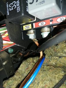

    По elsa насос в баке работает всегда при вкл зажигания и условии определенного уровня в баке (зависит от авто. На allroad если в баке менее 1/4, это если я правильно помню). Сам насос включается ЭБУ через реле, стоит ли это реле нагружать по-сути двойной нагрузкой. Лучше поставить самое обычное наше реле и управлять им сигналом на 75 клемме (разгрузочное реле, желтый с черным провод, вроде так. На нем "+" когда вкл. зажигание и пропадает когда крутит стартер). Под рулем удобные места подключения под гайку. Клемма 30 - красные провода - напруга всегда.

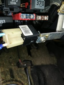

    Вот так у меня сейчас подключено. Управляющий провод реле и питающий обьеденены

    Ну, если удостоверился, что работать будет всегда и через доп.реле, то конечно можно. Но это изоляцию срезать, проводку уложенную дербанить, а как я писал - все под гайки.

    Зачем объединять, рядом силовой провод 30.
    Про эти гайки и говорил

    Это вариант пробный. Пока все не заработает как надо. Потом все в гофры

    У меня на нем постоянный плюс. Мне это не нравиться. Не хочу чтоб реле было запитанно всегда. Я даже предохранитель всего на 5 ампер поставил. Пока довожу до ума. Блин и держит. Не згорает. И все соединения у меня на конекторах

    Все правильно, на 30 клемме всегда плюс и нечего этого бояться. Любая приличная нагрузка так подключена, провода хорошего сечения. К клемме 75 провод тонкий приходит, он только для управления.
  17. ser_gr72
    ser_gr72 Старожил
    23 окт 2006
    28.429
    75х - это питание через разгрузочное реле, т.е. при повороте ключа там 0.

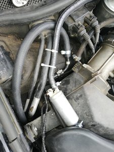

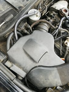

    Приколхозил насос. Поезде с ним уже около месяца. Заводиться стала лучше. На тяге с низов разница не заметил. Насос поставил только с шим регулятором. Шим справляется без проблем. Давление выставил 1 ат. Но заметил один нюанс. Без насоса машина до 100км ехала 10.4сек. После установки насоса 12.4 сёк. Как только не пробовал 12.4 и все. Конечно не критично. Но походу насос душит чюток. И давление он у меня скидывает после заглушки двс. Нету в нем обратного клапана. А так вроде норм. И блогодаря шим регулятор его вообще не слышно. Чють не забыл блогодаря насусу пропало плаванье оборотов на холостом.
  20. Stalker854
    Stalker854 Живу я здесь
    7 ноя 2019
    1.120
    Владимирская обл.
    Audi A6 C5 OLROAD 2.5 TDI AKE
    Как то так. Крепить его не стал, лежит как родной и все закрывается пластиком. Без всяких сверления.
