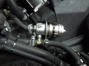

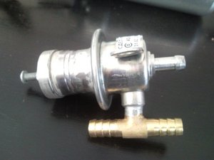

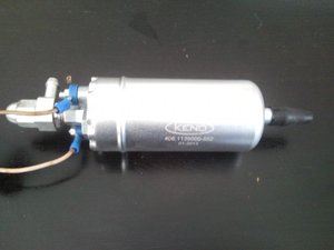

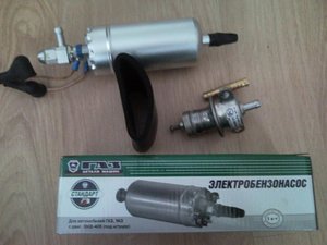

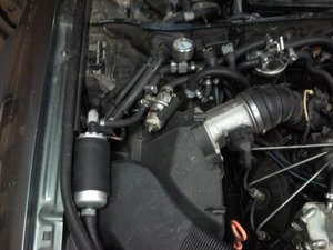

    Вот, оказалось есть фотки. Регулятор на машине переделан используя подручные средства (боченок на 3/4 с крышкой), другой переделывал более основательно, но лучше думаю не получилось. Переделка, в кратце - верхушку регулятора там где штуцер под вакуум отрезаем, нарезает резьбу 3/4. Отрезаный остаток не выкидываем, он будет использоваться как нажимная на пружину шайба. В крышке боченка резьбу под винт, он и жмет пружину через шайбу. Еще надо тройник на вход регулятора припаять. И еще запастись одним тройником на обратку.

    Я так и не понял какое давление выдает насос :confused:
    И какая у него производительность, литров в минуту ?
    Регулятор ты сделал из 3-барового клапана, ослабив его пружину ?

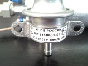

    Блин, Валер, выше писал же - почти 5л. за 40сек. Не веришь - попробуй сам! Давление для него макс. 7 бар., рабочее 5бар, регулятор (на нем даже маркировка - 3 бар почти (300кПа)). Ставь и не парься. Захочется чего нить более экзатичного - замутишь, а для пробы самый бюджет (вмести с тройниками и шлангами 2500р., меньше 100$.).
    Я ж не первый это поставил, это не мое изобретение. На А6-allroad темка, там все. Я вот то-же сначало экзотики с ебэй прикупил, ну чит-то, сдулся насосик в самый не подходящий момент (на рыбалку поехал - с утра и понял, что нет у меня больше подстраховки, хорошо что не сгорел, а так - то предохранитель поплавился и замкнулся, вонь была...., пластмасса китаевская - эх - вонючая). Домой прибыл и поставил более надежное, да и в запас комплект, и не болит голова!

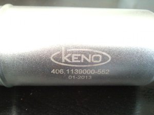

    Продолжение...короче насос я вытащил с помощью съемника масл.фильтра, поменяли в нем G210(сняли с насоса АКЕ и перепаяли)...понимаю что колхоз, но цена на новый не радует(в конце концов если не поможет, куплю). Собрал все обратно, залил полный бак, развоздушили топл.систему (эл.бензонасос KENO), подключил комп, затер ошибки (пока больше не появлялись) и......НЕ ЗАВОДИТСЯ... АКБ посадил, зарядил...попытка 2....НЕ ЗАВОДИТСЯ...
    А вчера пока крутили стартером и пытались опять завести случилась ЭТО...стартер крутит, а шкивы на месте:dash::facepalm::dash:
    ныряю под машину и...приводной ремень кондея просто висит. Уважаемые Гуру, что делать? Возможно несу хрень и флуд, но...что делать. Не судите строго мои изыскания в ремонте.
    И наконец вся эта х..ня с машиной(начиная с первого поста) началась с замены ГРМ.(обслуживаюсь у одного и того же мастера уже 3 года)
