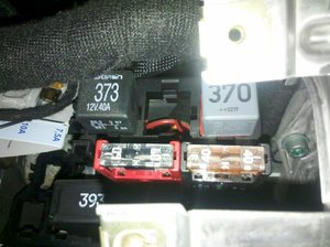

    Где ты эту релюху нашел потестить? Под рулем?
  5. Z_ERG
    Z_ERG Новичок
    4 май 2010
    44
    A6 Av AKE Q tip 02
    #205 Z_ERG, 20 ноя 2012
    Да, ща сфоткаю

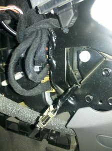

    На картинке выше. Поз №17 разве не он?
  18. Z_ERG
    Z_ERG Новичок
    4 май 2010
    44
    A6 Av AKE Q tip 02
    #218 Z_ERG, 20 ноя 2012
    У нас он стоит после радиатора печки, надо снять обшивку под рулем он справа
    Коричневая фишка и две черные выше её, и есть тэн, его легко кстати извлечь на двух болтах зажат!
